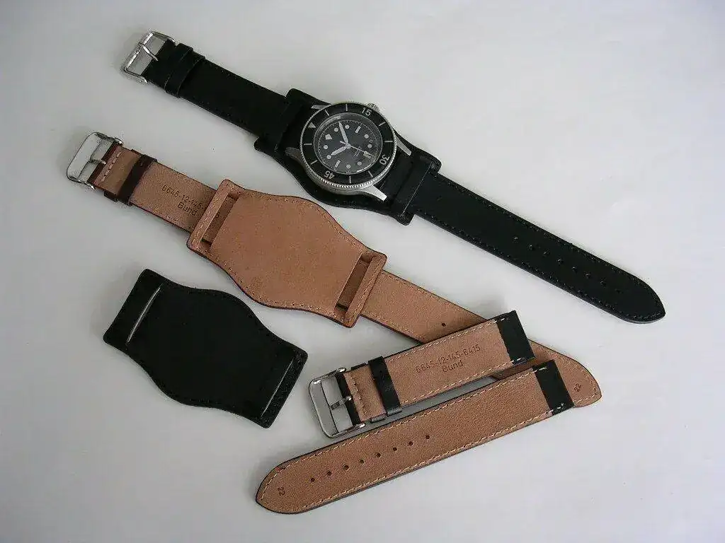

Según creo haber entendido lleva asas fijas?. Si quieres darle un aire militar una nato kaki, si más civil, una nato negra. Caso contrario tendrás que buscar correas adrede para pasadores fijos. Otra solución son las conocidas como correas de piloto de la que te enseño un ejemplo. Hay varias modalidades. La que muestro no es para asas fijas. En la modalidad de asas fijas la correa que atraviesa la muñequera es de una sola pieza (no de dos) o bien se sujeta con remaches a la muñequera.

Algunos signos de la manufactura:
