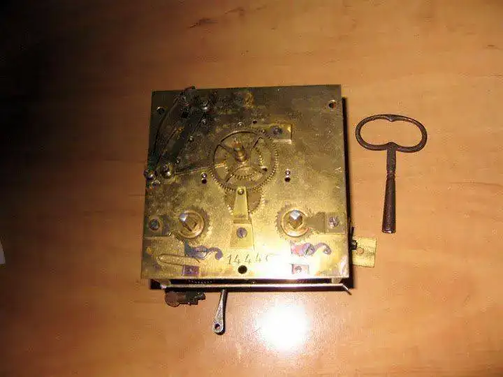

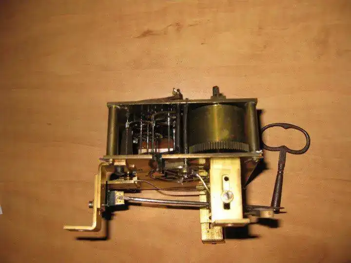

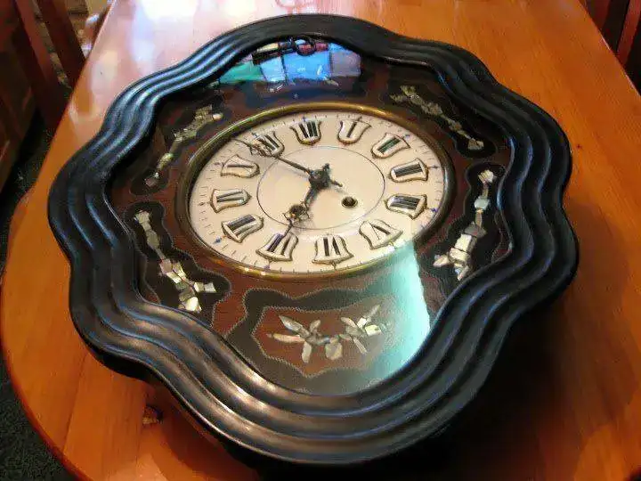

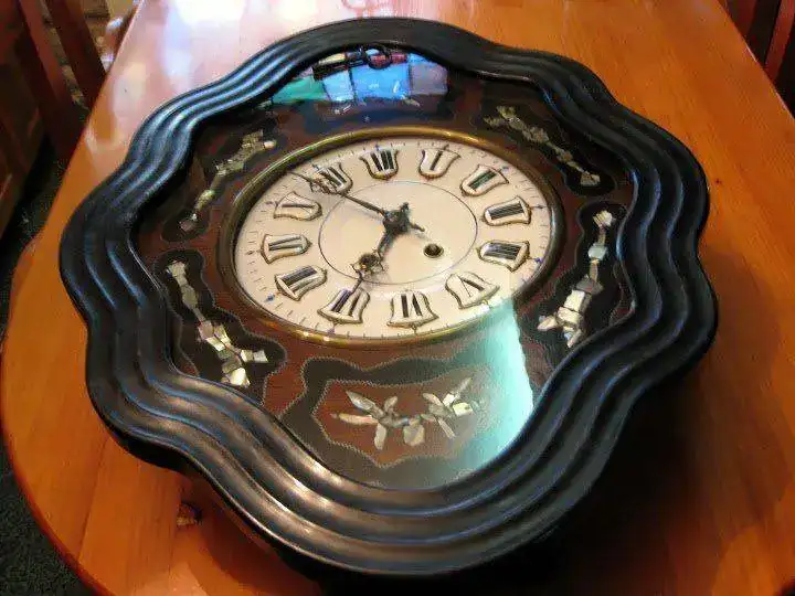

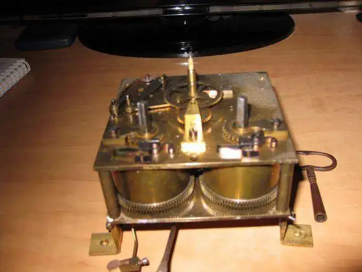

Aquí os presentamos el reloj de un amigo que me ha dejado para intentar su vuelta a la vida, un Morez ojo de buey, muy preciosamente adornado en nácar con armoniosos dibujos , bien conjuntado con el negro de la madera, (aunque parece que está de luto):huh:.
La verdad es que funciona perfectamente, y con una precisión asombrosa, solo tiene un inconveniente, (por el cual, junto con Angélica, vamos a intentar volver a la vida), NO TIENE ALMA 8o.

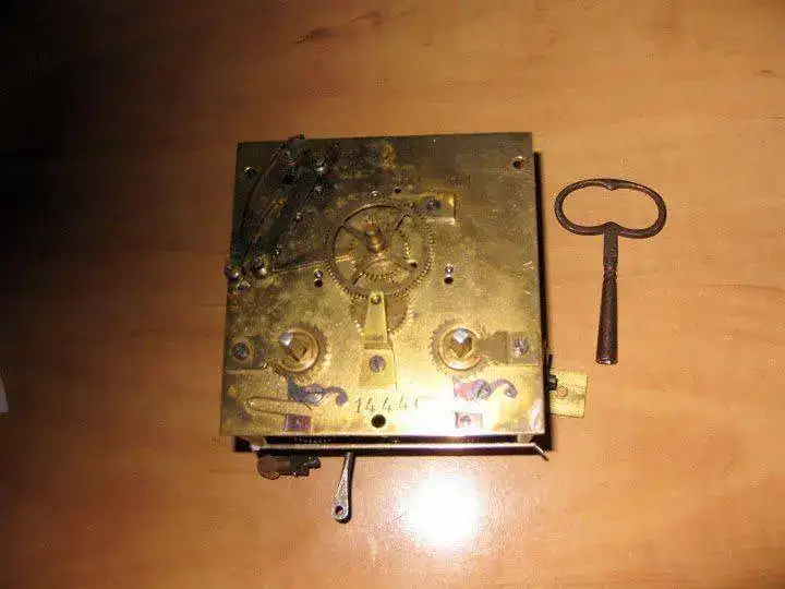

ante tan seductor reto nos ponemos en marcha para buscar su maquina, y, eureka, en el almacen del pueblo apareció una formidable candidata:ok::
y ahora es cuando empiezan los retos, le falta el péndulo, la varilla del escape, la suspensión, la pletina que une la varilla del escape con la varilla de la suspensión, el gong de la soneria, y la llave :hmm:, aspectos estos que, con suerte conseguiré rebuscando por el socorrido almacén del pueblo, pero necesitaría si lo conocéis la longitud, y peso aproximado del péndulo, pues he reparado otros iguales, e imprevisor de mi no anoté la longitud ni peso ::bash::.
Mientras recibo información procederemos a su desmontaje y limpieza.
Gracias de antemano por el interés.
gracias de antemano.

La verdad es que la esfera y la caja están muy pero que muy bien.

Por cierto muchos de estos relojes ojo de buey llevaban máquina París y este parece uno de ellos, ¿no le habrán cambiado la esfera también? ::Dbt:: De todas formas a muchos de estos también les valían las máquinas de Morez que eran más pequeñas que las habituales, solamnete en algunos había problemas de hacer coincidir los agujeros para meter la llave de dar cuerda con las bocallaves de la máquina.
Gracias por la información de todocoleccion, creo el péndulo adecuado debe de tener no mas de 10/12cm, sin contar con la varilla, pues tiene dos partes (creo), la esfera me confirman que es la suya, y por la distancia de los bocallaves tiene que ser Morez, las máquinas París que tengo tienen menos distancia en bocallaves.

Para evitar trabajos innecesarios, lo primero que tienes que hacer es comprobar que los tres agujeros de la esfera corresponden exactamente con el eje de las agujas y los cuadradilos del eje de los resortes. Si no es así yo no me plantearía seguir intentando acoplar esa máquina, porque supondría la modificación de la esfera, y eso desde mi punto de vista es otro crimen parecido al que ya cometieron poniéndole esa máquina que tiena ahora.
Además de las cosas que citas que le faltan, también le faltan los tres apoyos que unen la caja a la máqina, que lo mismo que las cosas que citas no son complicadas de realizar, pero hay otra cosa mucho más complicada y que tampoco la veo en las imágenes, por lo que deduzco que también le falta, y es la pieza o soporte que une la esfera con la máquina, y al llevar máquina Morez es imprescindible, porque las agujas tienen que ir colocadas en el eje y además se tiene que levantar la tapa para poderle dar cuerda. Y esta pieza no es fácil de fabricar, y aunque puedes conseguir en internet, no sabes si los anclajes en la máquina encajaran.
Al leer esto me parece que no te habrás llevado ninguna alegría, pero es mejor saber la envergadura del trabajo en que te metes, para afrontarlo con éxito.
Si tuviera que enfrentarme yo a ese trabajo haría lo siguiete: Miraría en Ebay Francia y buscaría máquinas Morez como la que has comprado, pero sin esfera, o con esfera en muy mal estado para que sea barato, pero que tenga el soporte que une esfera y máquina, y le preguntaría al vendedor las medidas que hay en cada una de las caras del triángulo que se formaría uniendo el centro de los tres agujeros o ejes. Si además esa máquina tiene todos los demás elementos que le faltan a esa que has comprado, mejor. Creo que es la forma más barata, sencilla y que mejor te quedará el reloj.
Un saludo. Nuevo
Gracias por la información, al buscar la máquina ya tuve en cuenta las distancias de los ejes y coinciden las de la máquina con la caratula, y si el tema del soporte de la caratula a la esfera es un punto peliagudo, pero haré unos pilares en el torno y estos pilares los remacharé a una placa que irá pegada a la caratula, (parece el cuento de la lechera), a ver como acaba, de momento mañana desmontaré la máquina.

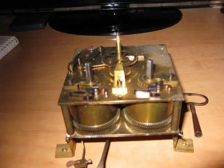

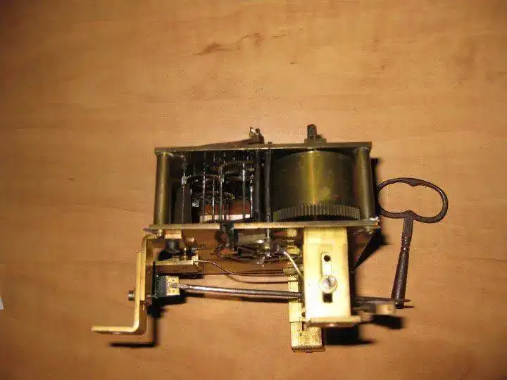

El ojo de buey que tengo y la maquinaria que lleva.
No es buena foto, pero....
otra
un costado
péndulo

L base par la esfera es una simple chapa reodonda del diametro de la esfera, se sujeta a la esfera con lso embellecedores de los orificios de la cuerda, no es muy gruesa con 1,5 mm es suficiente, los
ejes para sujetarla a la maquina puedes ir probando con un tornillo roscado y dos tuercas, asi podras averiguar el tamaño concreto sin dar muchas vueltas y despues hacerlos al torno una vez que sabes su tamaño, no son dificiles de hacer, yo no tengo torno y he fabricado algunos con una lima y un clavo gordo, luego las cuñas para sujetarlos a la maquina las tienes que hacer largas de manera que la esfera se pueda quitar y poner con la maquina anclada a la caja. mucha suerte y animo, es una buena restauracion. la chapa de colgar la penola es simplemente un trocito de acero o de metal plano de 2mm aprox de grosor y como 5mm de a ncho, mejor metal trabajaras mejor, con in agujerito para la pendola en el extremo inferior y una especie de garra en el superior para la suspension,el tamño sera mas o menos la largura de la jaula, cuando la coloques en la suspension te colgara un trocito abajo para la pendola. luego tendras que hacer un agujerito roscado a la altura del enganche del eje del ancora para poner otra chapita fina de 2cm aprox que enlaza el eje de la pendola con el eje del ancora, esa chapita de laton de 1mm . es sencillo, lo que pasa es que soy un poco parco escribiendo, si dudas algo hazmelo saber e intentare dibujarlo,saludos. francis.
