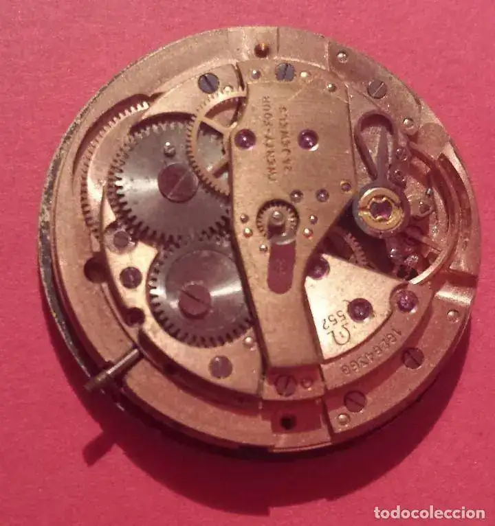

Hola a todo el mundo,
Quería presentar mi proyecto sobrevenido gracias a que encontré, a precio de risa, un calibre 552 por restaurar...
attachment.php
attachment.php
Las fotos son las del anuncio.

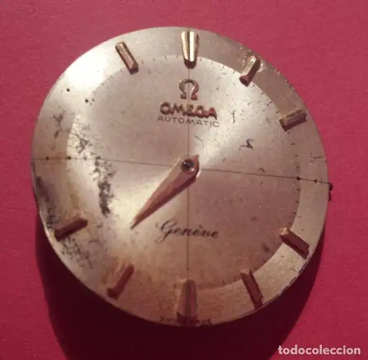

Salta a la vista el estado del dial, la ausencia de las agujas originales, de la masa, la corona y evidentemente la caja!... a parte, claro está, la pertinente limpieza y aceitado...
Y para acabar pronto, una pregunta, ¿recupero lo que sería su aspecto original?
¿o me recomendais un restyling?
Pues de momento eso.
Un saludo a todos.

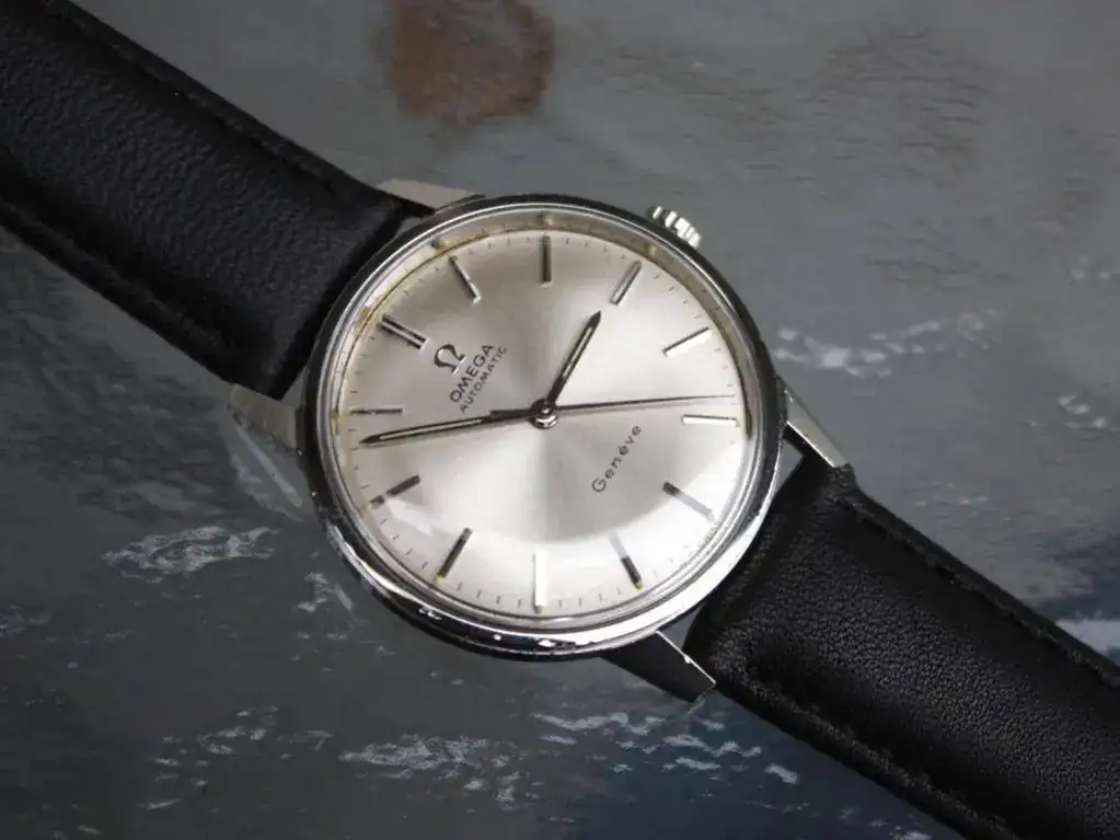

Con este 552 tienes mucho trabajo por delante y Euros. A ver que te dicen los compañeros pero esta esfera en mi opinión no luce.
Fig. 1
Fig. 2

No es tan dificil hallar una caja para Omega de estos calibres,
aunque puede tomar un tiempo.
El dial está bastante mal,
deformado y le falta índices,
como ya se ve, algunos han sido pegados,
lo cual es una lástima, ya que considero estos modelos de dial
uno de los mejores logrados en estos relojes.
Limpieza, aceitado... Hasta no desarmarlo y que se pronuncie el técnico sobre el asunto,
es difícil decir qué más puede estar averiado por dentro.

En el fondo coincido un poco con todos. Sin desmontarlo es muy difícil conocer el estado 'real' del reloj, que llevará su tiempo. Y el dial... ese es el que más me preocupa, el resto de 'materiales' lo tengo más o menos localizado.
El coste no me preocupa en demasía pero no voy a tirar la casa por la ventana. Será cuestión paciencia el ponerlo al día así que los gastos los 'prorratearé'... ;-)
Del dial ese te puedes ir despidiendo, restaurarlo es dejarlo ni parecido y para que se parezca algo te puedes despedir de unos 200-250 euros. Comprar otro igual pero en buen estado es difícil y caro. La caja ya dices que sabes lo que supone o que la tienes localizada, la masa oscilante en cualquier taller de relojería de los de antes te podrán vender alguna más barato que en la red, con algo de suerte. Agujas,limpieza, aceitado, suponiendo que todo esté bien, se puede ir muy bien a otros 150 y......... suma y sigue. Yo mejor buscaba uno entero y dejaba ese para piezas. Barato no va a ser de ninguna de las maneras pero el concepto "barato" está muy en relación al grosor de la cartera de cada uno.

Como te han dicho los compañeros tienes mucho trabajo por delante. Una corona omega no es muy cara, una masa osciante tampoco y claro, luego depende de como este el mecanismo. En cuanto a la esfera tiene bastante mala pinta... sobre todo le faltan indices y esta doblada. De todas formas es bastante distinta a la que pones tu; disntintos indices, la cruz que cruza todo el dial etc...
