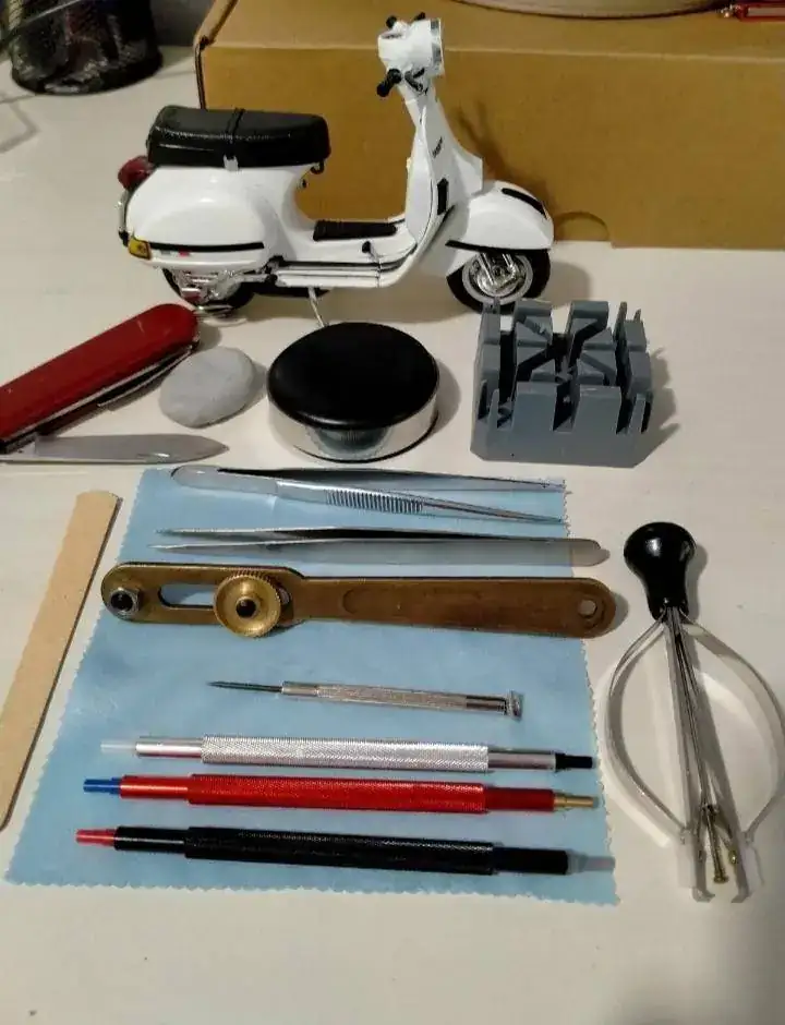

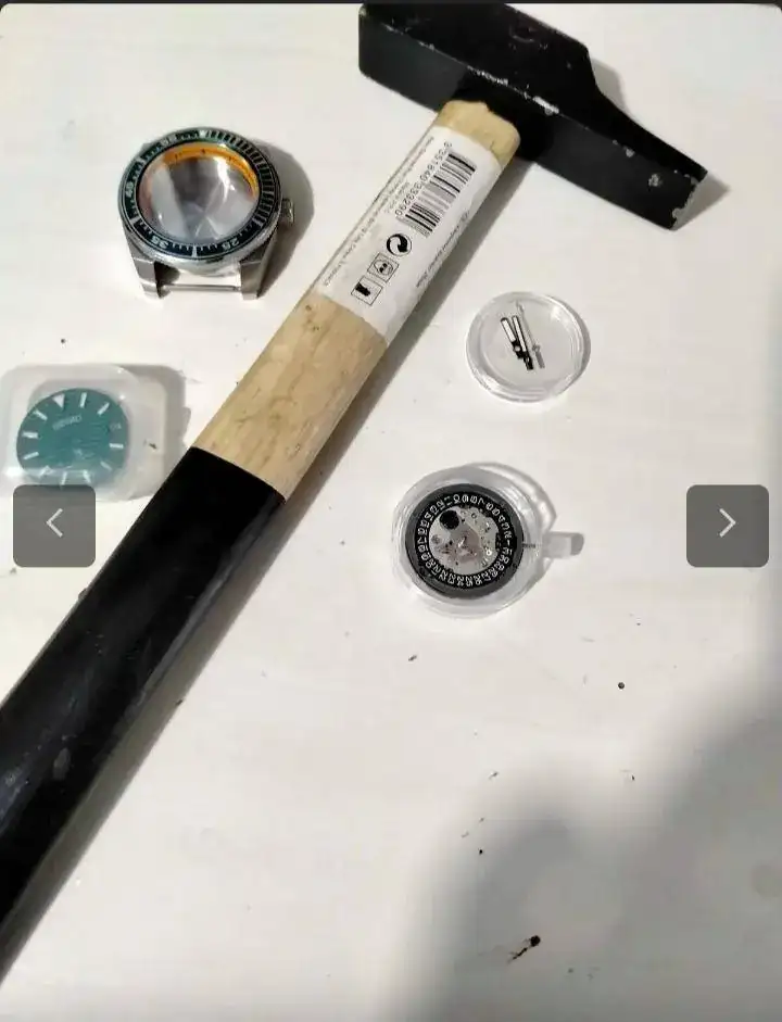

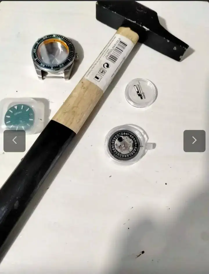

Con éstas cuatro herramientas te sobra para empezar a enredar. Con ellas me hago los mods.
La última es importante NO usar mas que como último recurso.
En las teles antiguas funcionaba el golpe en el lado, :yes:

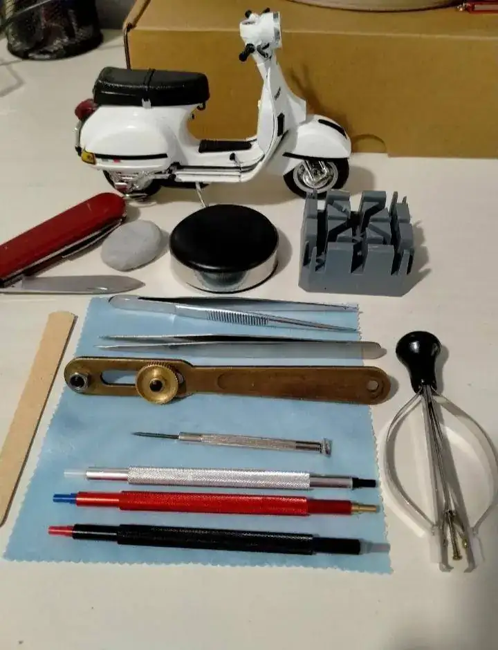

Lo mismo que te han mostrado arriba. Incluida la vespa y el martillo. Ademas de la estaca.
Buenas noche Dmtg como bien te han dicho primero piensa cuales son tus necesidades.
Hay que abrir el reloj (una llave ,una navaja), hay que quitar tornillo (unos destornilladores) el tornillo no hay dios quien lo coja (unas pinzas), vas a quitar las agujas (un estractor o unas palancas), con cuatro cosas que las puedes conseguir en Aliexpress por unos cuantos euros te llenaras de satisfaccion y te empezaran los problemas, (claro esto lo tenia que haber comprado mas bueno de mas calidad), iras aprendiendo, empezaras a seleccionar y completar tu propio pequeño taller de alegrias y de bajones.
El martillo y la estaca es para cuando comprendas que te vas Vampirizando, que te gusta jugar con tus relojes en la tranquilidad de la noche que le vas quitando horas al sueño y ya no tiene solucion, un saludo.

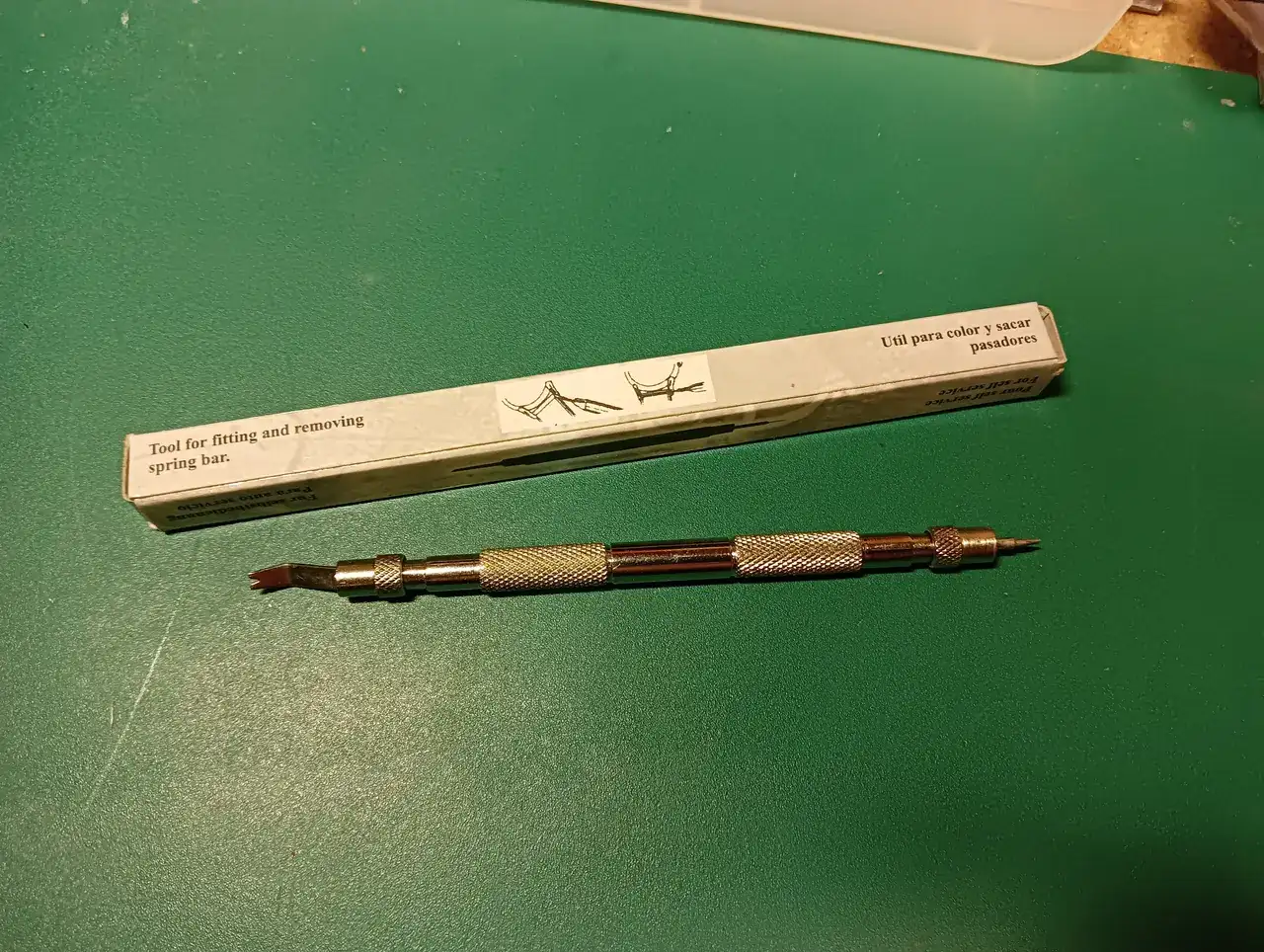

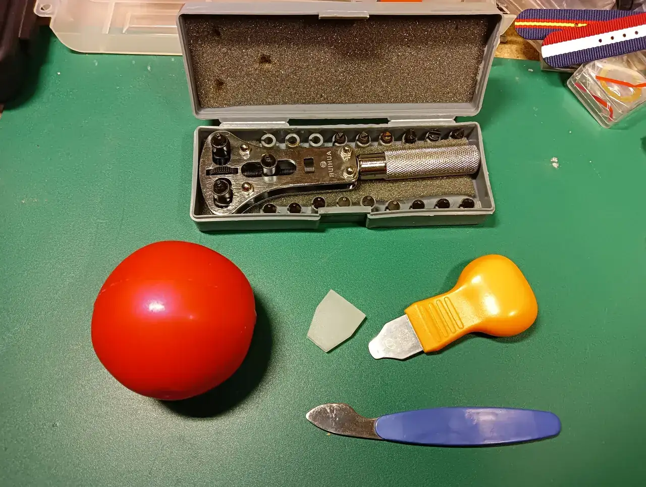

Para abrir:
- Quitapasadores para la correa. Así no estorba, basta con que quites uno de los extremos.
- Navajilla + pelotica + jaxa.
Entre las tres, pocas cajas habrá que se te resistan.

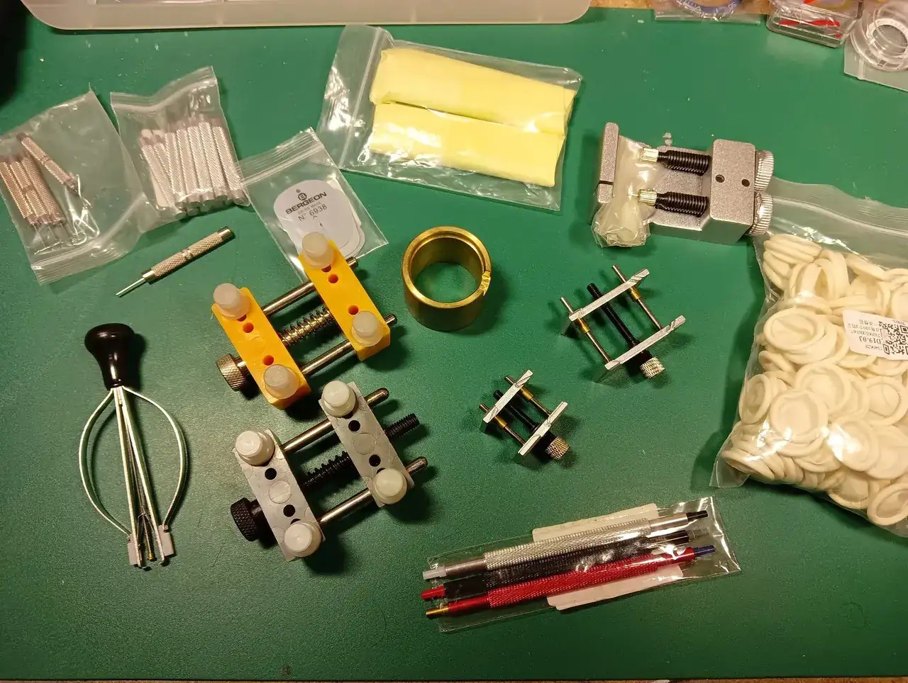

Para cambiar agujas:
- Protector de dial.
- Extractor de agujas.
- Empujador de agujas (horaria y minutera).
- Empujador de segundera (un botador o un palillo plano).
- Rodico.
- Una cuna para el movimiento.
- Condoncillos.

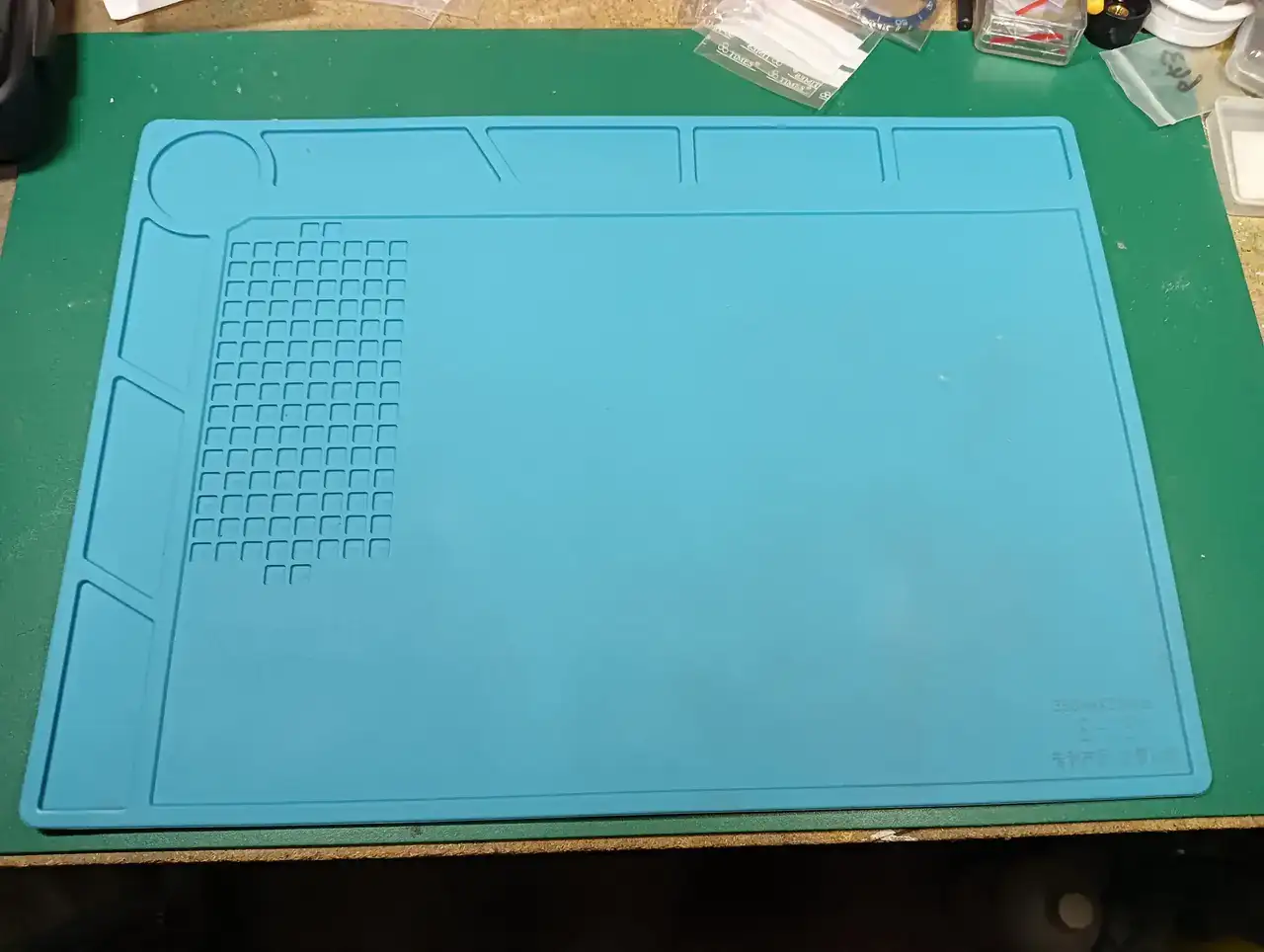

Bola extra: una esterilla de silicona pa no perder ni rayar nada.

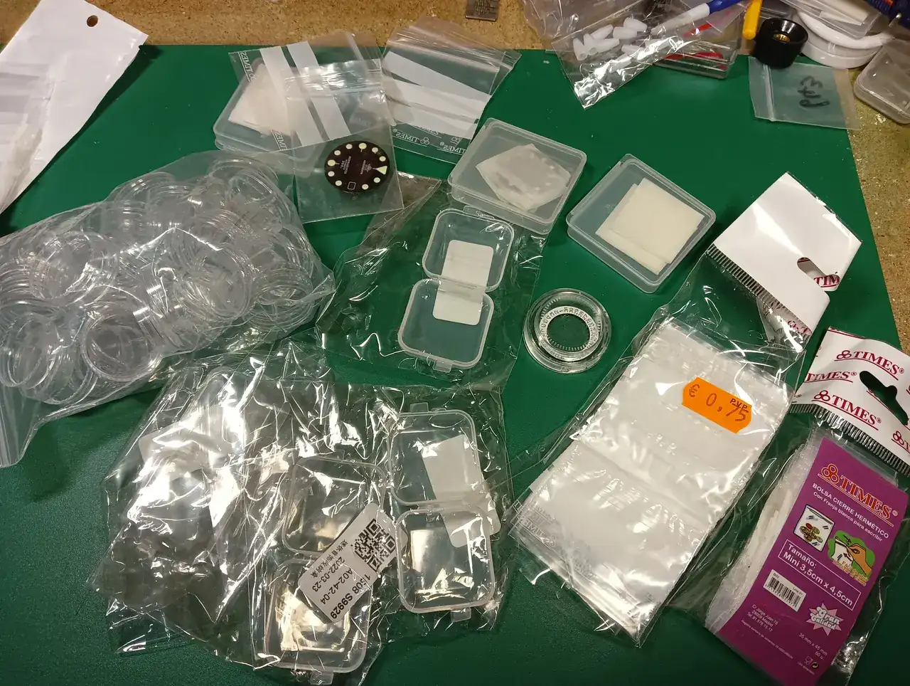

Bonus: Ya que haces el pedido a Alí, cajas, cajas, cientos de cajas de diferentes tamaños y bolsitas Ziplock (ésas las tienes en el chino de la esquina) para proteger las piezas.
Ojo con estas esterillas que algunas traer imanes en los huecos de los tornillos para que no se caigan y nos la lían parda con los relojes.

Me ha gustado el tapete. He mirado y he visto que don "alfombrillas de soldadura", al final he pedido una ;-)
Trae agujeros para colocar destornilladores, o herramientas parecidas.
PREGUNTA a @Tiritona u otro compañero que pueda ayudar... Entiendo que los imanes son pequeños y no afectarán mucho... no más que un móvil... que siempre lo tenemos al lado nuestro... ¿verdad? Gracias.
No, los imanes son suficientemente potentes como para que los tornillos de un móvil no se caigan y no se muevan. Los de un reloj, que son más pequeños, se imantan seguro y si apoyas un destornillador también.
Reacciones: SEIK0SAN y eryerba
Gracias! Lo anulo, entonces. 😉👍
Me gusta la alfombrilla de este tipo, veré si las hay son imanes.
Edito. No puedo ya anular el envío. Así que lo usaré con precauciones... Sin dejar los destornilladores en los huecos, ni los tornillos cerca. Cachislamar con la buena idea que me parecía esta alfombrilla...
Yo tengo un par de ali y van sin imanes
Pues yo no veo ni en Amazon ni en Ali las que dices... ¿Puedes poner un enlace, porfa? Gracias!! 😉👌
Acabo de encontrar este increíble artículo en AliExpress. ¡Échale un vistazo! 2,56€ 46%de DESCUENTO | Xiaomi-estera de soldadura de silicona antiestática ESD, aislamiento térmico, placa base, mantenimiento de reparación electrónica, almohadilla de plataforma de trabajo
(el entusiasmo es de Aliexpress 🤣🤣🤣)
Si buscas "almohadilla de reparación" te salen a patadas, simplemente comprueba que no lleven imanes.
Plan B: Si no puedes anularla, dale la vuelta, localiza los imanes y sácalos con un cutter.
