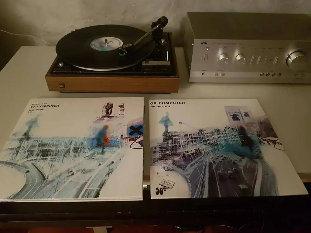

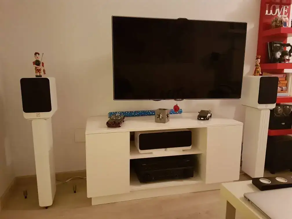

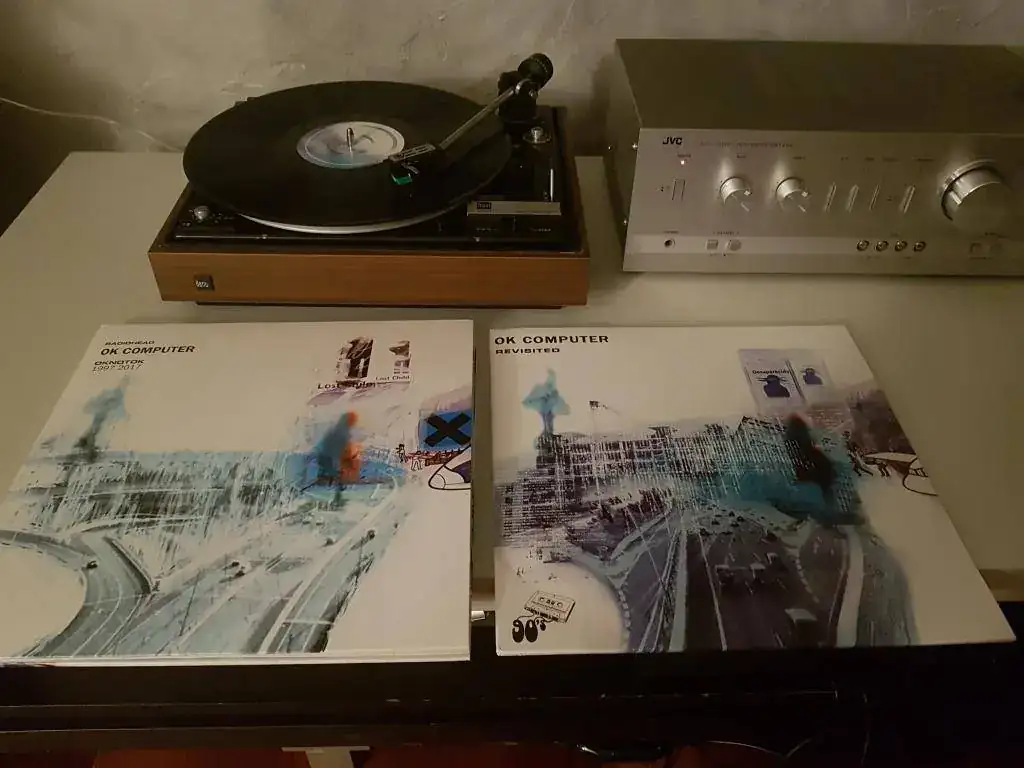

Después de toda la ayuda, y con retraso os dejo foto de lo que me he agenciado. Gracias a todos. No es gran cosa, pero el apaño de momento me lo hace.
