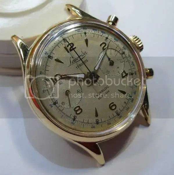

Yo mande un reloj para bañar en oro a Córdoba, a la empresa Acremon. https://www.acremon.com/
El resultado fue bueno y el precio no me pareció mal.
Antes
despues
En estos enlaces puedes ver mas imágenes de la restauración completa
