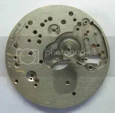

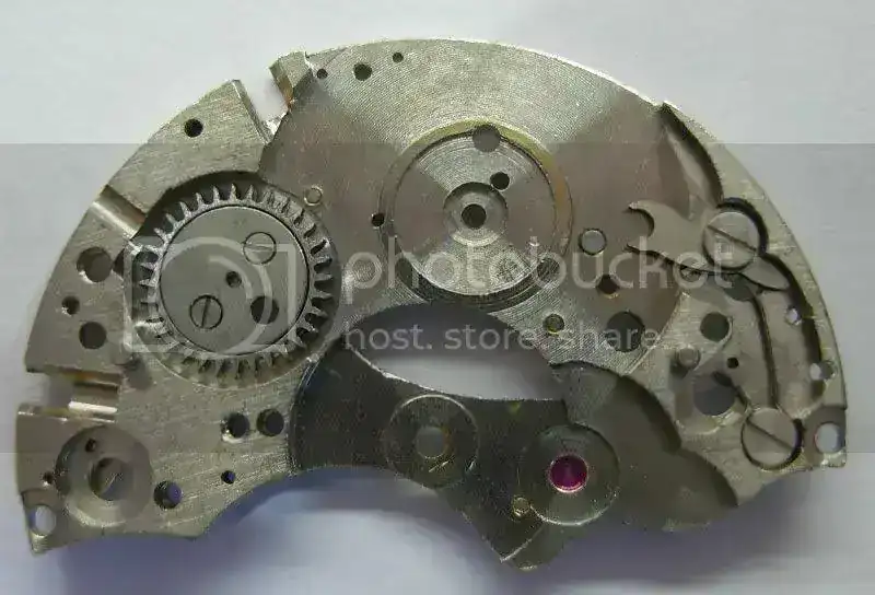

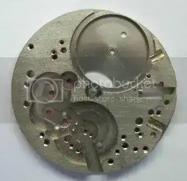

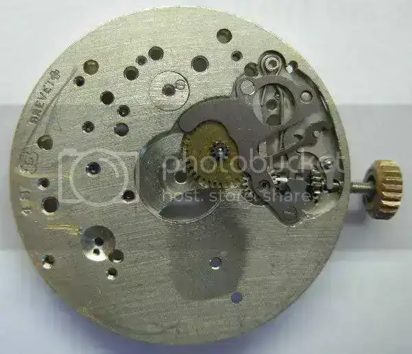

Como siempre, comenzamos con la platina desnuda, por ambos lados.

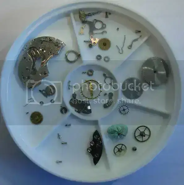

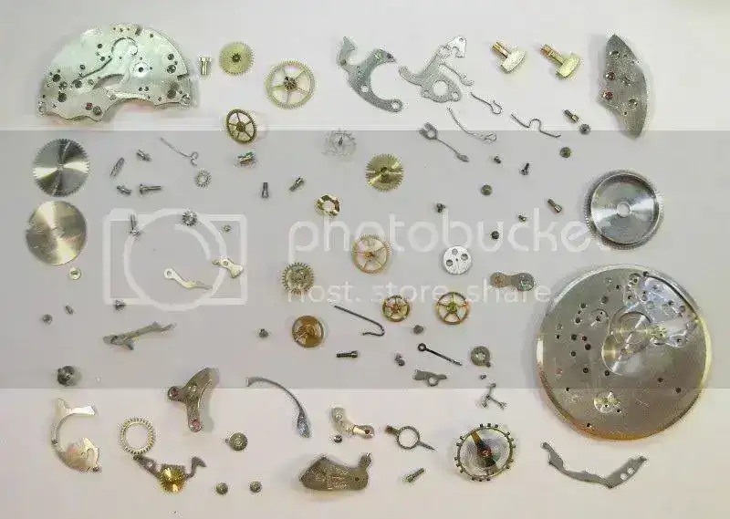

El despiece.
En la siguiente imagen vemos solo las piezas correspondientes a la parte que es común con cualquier reloj.
En esta otra imagen vemos todas las piezas, incluidas las propias de la complicación cronógrafo.
Debo decir, en honor a la verdad, que estas piezas no son las del Landeron 48 de mi amigo, sino de un Landeron 54 de mi propiedad.
El movimiento es prácticamente idéntico y como comprenderéis, teniendo ya esta fotografía, tuve pereza de volver a colocar todas las piezas sobre la mesa ;-)

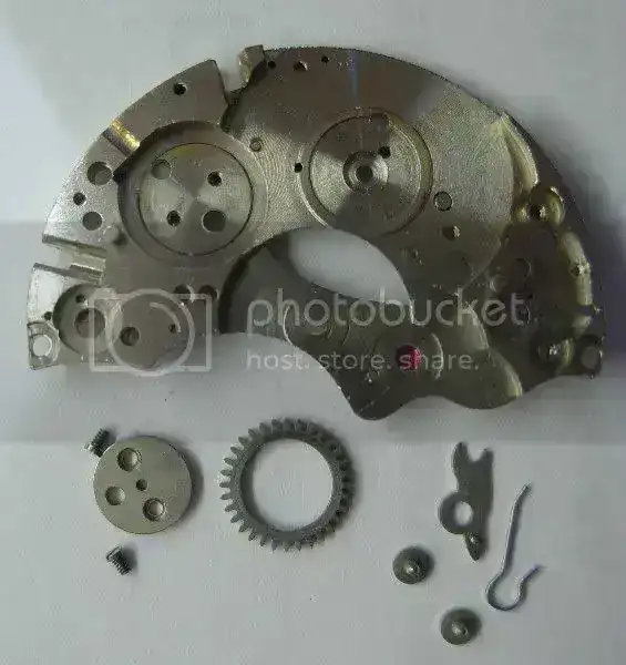

En esta imagen vemos el puente del barrilete por su cara interior y las piezas que portará.
El mismo, con las piezas montadas.

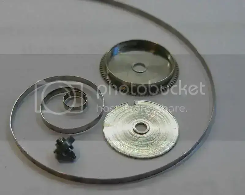

El muelle principal fue limpiado y engrasado, a pesar de esto, posteriormente hubo que cambiarlo por otro muelle nuevo.
Las piezas correspondientes al remonte son totalmente clásicas.
El resorte del tirete, la pieza que las cubre a todas, permite que se vean todas bastante bien.

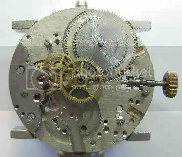

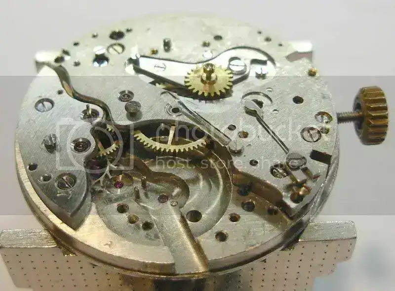

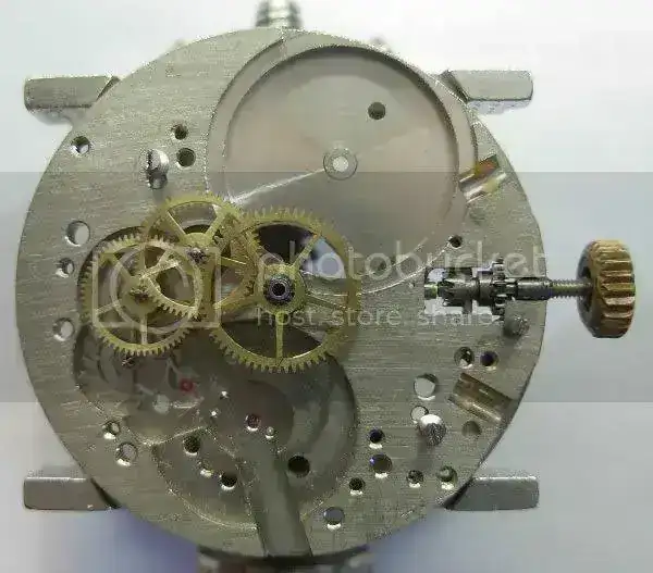

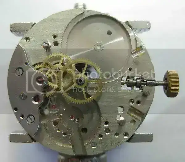

Dando la vuelta, se coloca el tren de rodadura, que es de lo mas clásico. De hecho, además de la trotadora central, este reloj lleva unos pequeños segundos a las 9.
De izquierda a derecha son , rueda de escape, rueda de segundos, rueda primera y rueda de centro.
Un pequeño puente, para las ruedas de escape y de segundos.
El rochete de cliquet también debe quedar en la parte interior del puente del barrilete, por esto, el rochete tiene una colocación peculiar.
Su registro cuadrado simplemente entra en el eje del barrilete y su extremo, redondo, que sobresale, se fijará al puente del barrilete.
El barrilete en su lugar y antes de colocar su puente.
El puente del barrilete colocado.

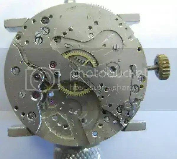

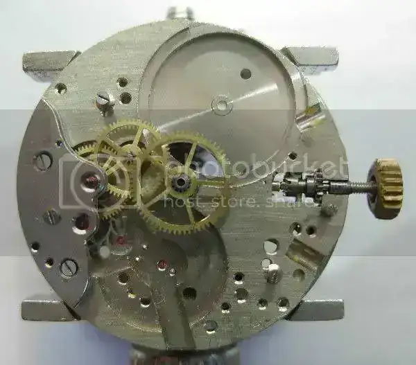

Nos habíamos quedado en este momento, para comenzar a montar el sistema cronografo.
En realidad, aquí ya hay montada una pieza del cronógrafo.
A las 3 y muy cerca de la corona, hay montado un finísimo resorte, es le cliquet de la rueda contadora, y está allí porque no conseguí sacarla.
Viendo lo finísimo que es su cuerpo entenderéis que preferí no hacer fuerza para liberarla.

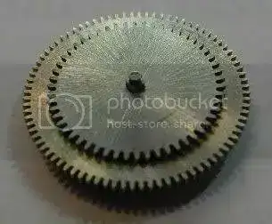

La primera pieza que colocamos es el engranaje móvil, su función es de reenvío para la rueda contadora.
Luego veremos el motivo por el que esta pieza debe de ser móvil

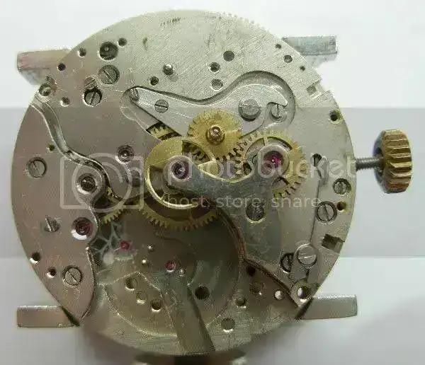

Depues colocaremos la trotadora, el eje con su rueda y la contadora, el eje con su rueda. Aquí las vemos antes de ser colocadas, muy cerca de su posición.
En esta imagen ya estan colocadas.

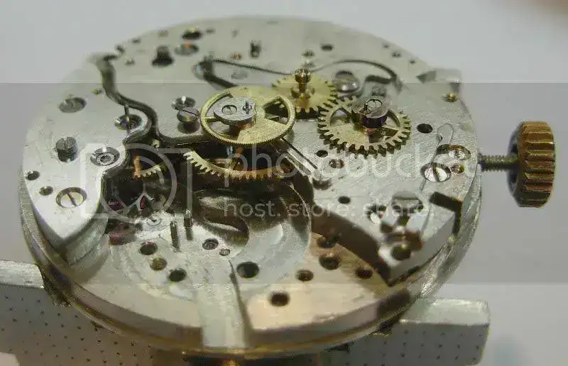

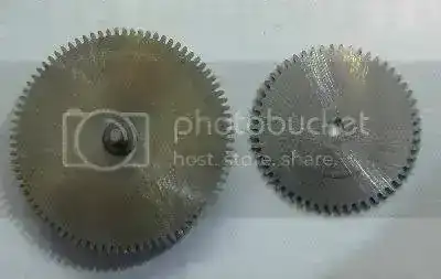

Ambas ruedas tienen, sujetas con un tornillo, una piececita con una forma entre almendra y corazón. Estas piezas, de nombre “cama” sirven para poner a cero estas agujas cuando se resetea el crono.
las dos ruedas van sujetas por un puente.
En una fotografía frontal, con el puente ya colocado, vemos la relación que guardan con el engranaje móvil.

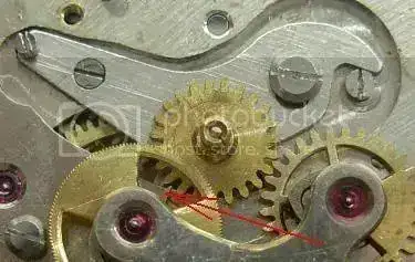

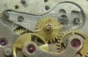

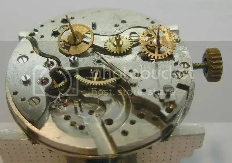

La rueda de la aguja trotadora, la central, tiene un pequeño dedo. Está señalado con la flecha roja.
En la imagen de la izquierda, corresponde al crono funcionando, el dedo debe engranar con el reenvío, pero a la derecha, cuando se resetea el crono, el dedo debe separarse de la rueda de reenvío.
