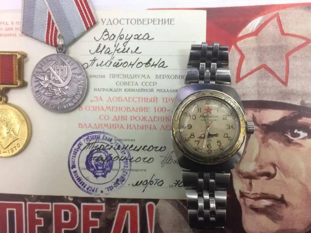

Saludos camaradas.
Acabo de recibir de Ucrania este reloj, el movimiento es un 2209 con muy buena marcha.
El vendedor me asegura que es totalmente original, qué opináis?

Bienvenido. Te puedo decir que la caja y agujas son de un Amphibia (Hermosa caja) pero el dial es de un Komandirskie. Tal vez salió de la fábrica así, pero es lo que llamamos "un Frankenstein".

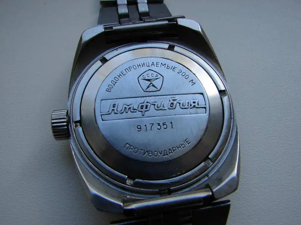

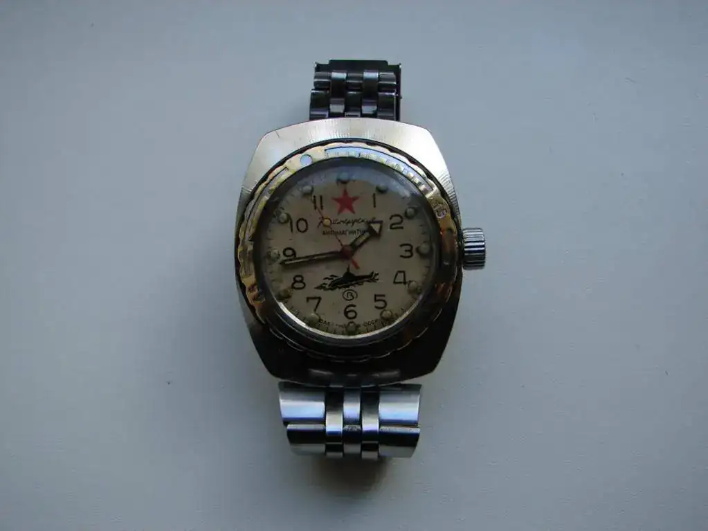

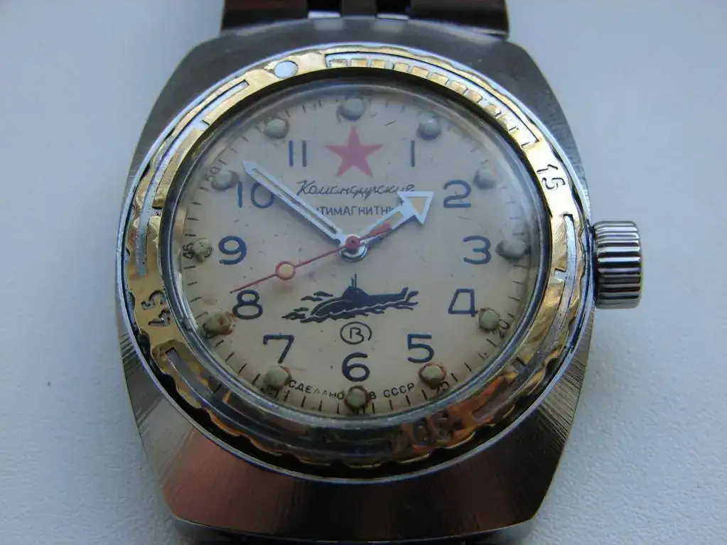

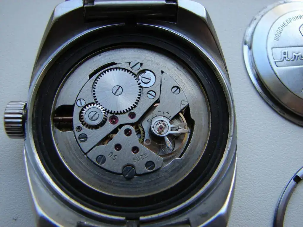

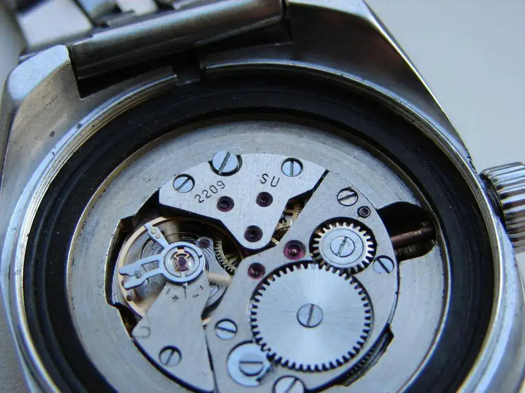

Aqui van algunas fotos que en su dia colgò el vendedor.
DSC09806_zpsmbo1k5w0.webpDSC09810_zps33kjnwqe.webpDSC09813_zpszffmvrno.webpDSC09816_zpslu4jiko6.webpDSC09819_zpsodilxiri.webpDSC09820_zpskmdienly.webpDSC09821_zpskuqof6pr.webp
Definitivamente es un Franskestein. La corona es moderna, no corresponde a la caja.
No me cuadra tp q el dial ponga komandirskie y la trasera amphibia
A mí la corona sí me parece normal. Los 4 Amphibia de caja 119 que tengo la tienen así.

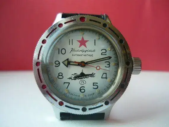

El dial se usó también ( o incluso exclusivamente a pesar de poner Komandirskie) en los Amphibia, pero nunca lo he visto en estas cajas, le correspondería más bien una 020/420 (la redonda manual/automático) y me suena haberlo visto también en la octogonal. También tiene añadidos esos puntos verdes de lume.
El movimiento que lleva este sí está bien (para la caja)
Y las agujas deberían ser negras (Dial claro, agujas negras; dial oscuro, agujas plateadas o doradas como norma general)

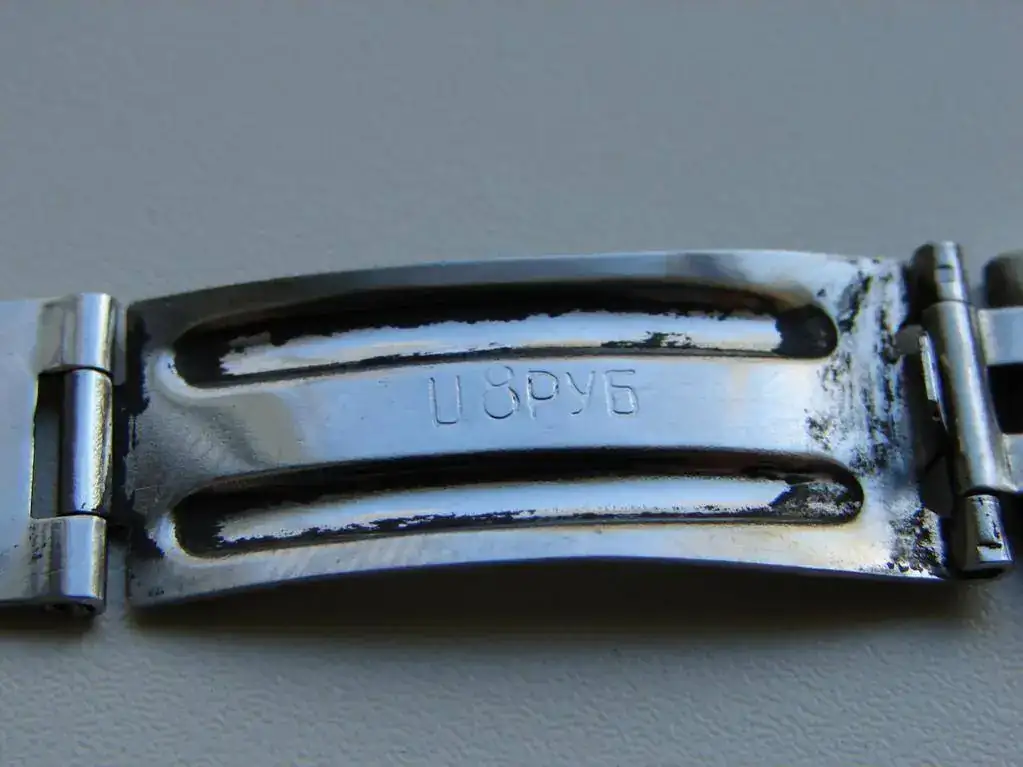

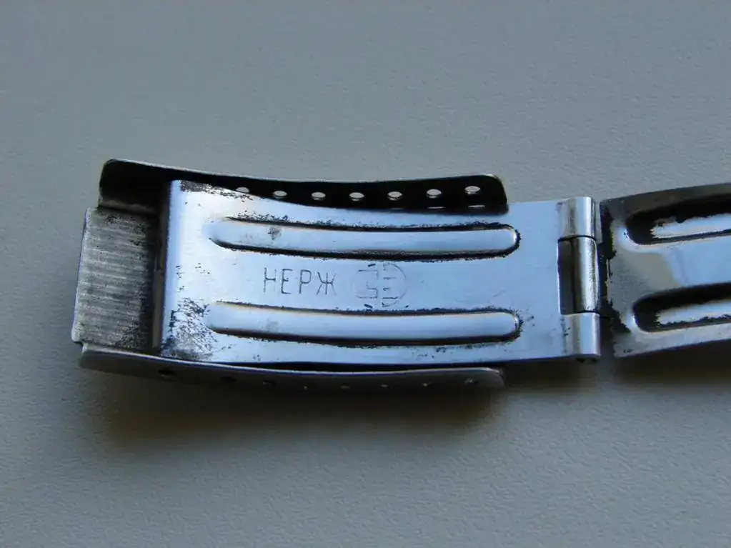

El bisel es correcto aunque muy desgastado y el armis costaba 8 rublos y es de acero (sus inscripciones)
Esta es su configuración más habitual:
No hay de que compañero, respecto a las fotos que acompañan tu pregunta puedo decirte que el movimiento 2209 ( los primeros dos dígitos son los milímetros del diámetro del movimiento, los segundos dos dígitos son las funciones del movimiento en este caso hora simple y mecánico segundero central etc ) fue de los primeros en ser montados por vostok (o eso tengo entendido) luego fue cambiado por el 2409 pero el "su" ( pienso dados mis escasos conocimientos ,otros ya me corregirán) es una reedición de los 80´como pensé en un primer momento.
Espero que un poco cada uno te vayamos dando pistas. Felicidades por tu reciente incorporación al foro por cierto.:clap:
Que bonito siempre he sido un enamorado de estos relojes a pesar de que se calidad mecánica no siempre es buena. Me encanta excelente compra.
Una preciosidad. Me encanta. Estos rusitos con patina molan. Enhorabuena
Es precioso. Felicidades.

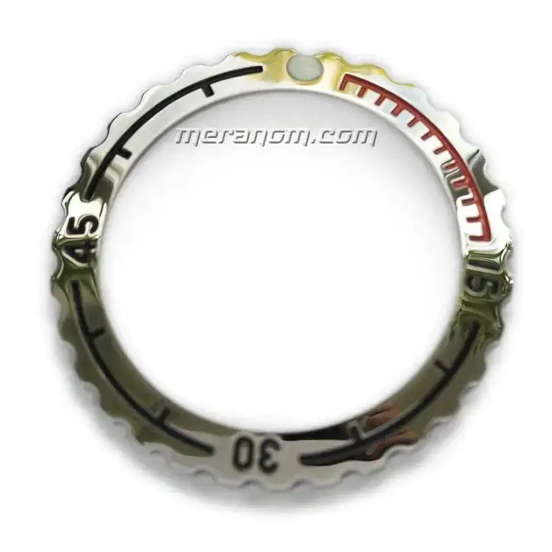

Pensais que un cambio de bisel, el mismo modelo pero nuevo, desentonaría mucho con el reloj en general?
De momento le espera una buena limpieza a fondo, con cambio de correa incluido.
Prometo subir fotos.
Con uno como este estada genial….claro a mi gusto :-P
Me gusta mucho, no tengo ningún Amfibia/Komandirski vintage, algún día espero que caiga.
Felicidades por la compra y Salu2
Muchas gracias soydebosque!
Siguiendo el consejo de Raincop, pedí el bisel pero no me vale porque el actual es más ancho.
Me tocara asegurarme que el diámetro exterior se corresponda con el original.
