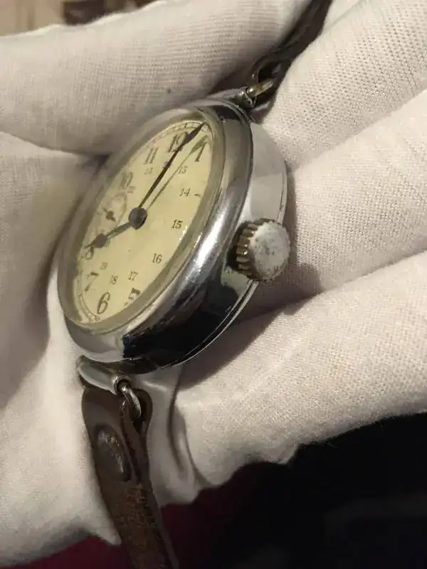

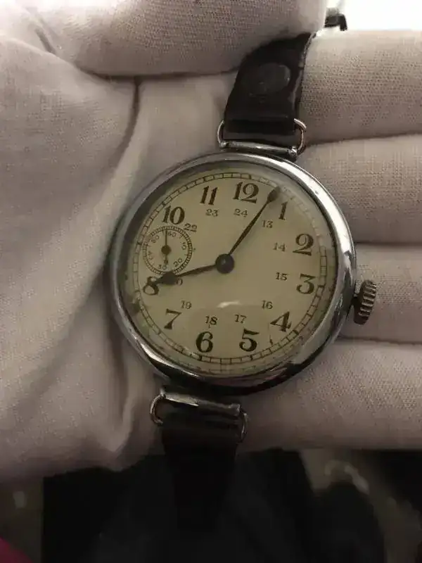

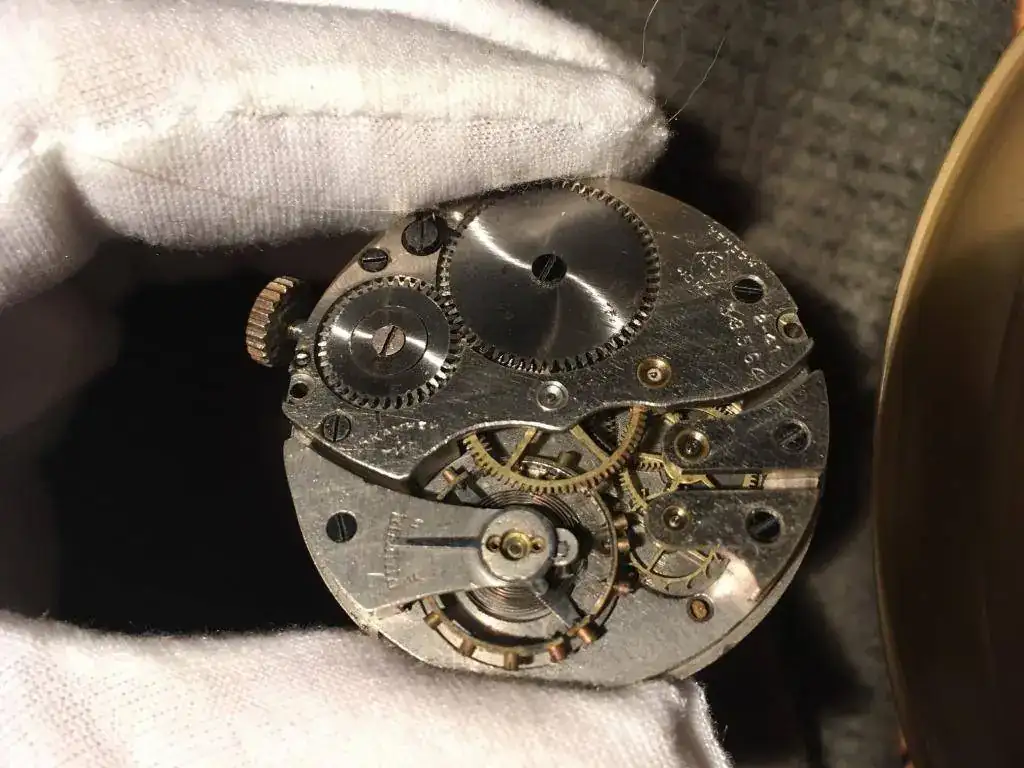

Buenas, camaradas
No sin cierta emoción he ido hoy a recoger un paquetito llegado de Ucrania con un reloj especial. Aquí os pongo unas fotos y espero los comentarios de los expertos. Creo haberlo hecho bien, pero con un reloj así uno nunca acaba de saber. El ejemplar está marcado del 2º trimestre (abril-mayo-junio) de 1941. El 22 de junio de 1941 Hitler emprendió la Operación Barbarossa. Entiendo que las marcas del movimiento se corresponden con un modelo de la 1ª Fabrica de Moscú, así como el dial y las manecillas. También la caja, creo. En cuanto a la corona, tengo la impresión que no es la original. Lo cual sería una muy pequeña pega en una pieza tan extraordinaria y que además parece funcionar muy bien.
En fin, amigos, espero vuestros comentarios y que os guste este reloj.

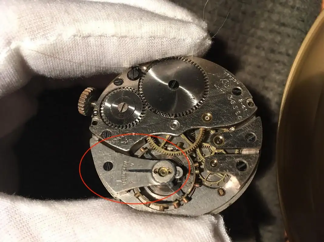

Hola,
Esfera y agujas estan bien.
La corona no es de ese reloj.
El movimiento es de 2 relojes diferentes, la parte que marqué es de un reloj anterior a 1939, despues de esa data los tornillos no eran colocados en la parte superior:

Es un reloj precioso, pero Luis ya te ha dado la respuesta...Si deseas puedes encontrar una corona y sobre el regulador, mejor dejarlo así; o no tocar nada de nada y disfrutar simplemente de este estupendo reloj. si te apetece saber un poco más sobre su historia, la evacuación de las fábricas durante el ataque alemán, aquí te dejo un poco de información.

Muchísimas gracias a todos por vuestros comentarios. Especialmente a Luis y Miquel por las valoraciones. Realmente el detalle del regulador estaba más allá de mis conocimientos. Por supuesto, todo se queda como está pues, como os he comentado, marcha estupendamente. Quizá cuando le llegue la hora de una limpieza me piense el proporcionarle una corona más acorde. Pero tanto corona como regulador son cicatrices propias de un ejemplar que pronto cumplirá 80 años. Ahora a gozar de este reloj, pieza central de mi cole de rusos.

En relojes de este estilo y con estos años no es raro encontrar estas mezclas que te comentan. No son franken en el sentido estricto del término, es que eran relojes de uso en ocasiones muy duro y los arreglos se hacían con lo que había a mano y encajaba.

No era de todo mi intención poner defectos en el reloj, solo ensegnar lo que ha sido cambiado. Yo tanbien me quedaria con el en ese estado, ademas el regulador es de la misma epoca y de la misma Fabrica.

Yo pienso ese tipo de reparaciones en el movimiento eran bastante frecuentes. De hecho recuerdo tener un reloj de bolsillo de 1937 que fue objeto de una reparación similar.
Para mi desde luego no es un franken, me parece una reparación legítima, pero sí que creo que en este caso, con paciencia, valdría la pena buscarle la corona original.

Lo de la corona si que la cambiaría por su original.
