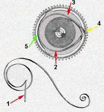

He sacado el barrilete, os pongo un par de fotos con algo raro que he visto en el muelle, no se si deber ser asi pero en la parte final el muelle da la sensacion de estar partido, porque si no lo está entonces no entiendo como se enrolla asi.
He hecho un dibujo de lo que veo con la lupa, centraros en la parte de abajo del dibujo, he marcado en rojo las puntas que aparecen, tengo entendido que los muelles pueden acabar en dos puntas (cola de pez) lo que explicaria las dos puntas del final, pero no entiendo la terminacion de la izquierda ya que esta en medio. Bueno no se si me explico, a ver si con esto me podeis contar algo, todavia no quiero sacar el muelle, probablemente si esta partido me ponga en contacto con el vendedor para que me suministre la pieza.
Hola,
habíamos dicho que las cuerdas de los automçaticos, tienen una brida
que se desliza por la pared del barillet, al llegar a su tope.
Posiblemente sea la brida, y para engrasar las paredes del barillet, hay que quitar la cuerda.
Visualmente parece que hubiese algo cortado, pero normalmente se ve así,
sólo sacando la cuerda vas a ver qué es qué :)
Así que el final es más largo que "cola de pez", es toda una sección deslizante.
Alvaro
