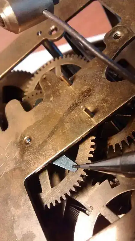

Desarmé, limpié y rearmé este precioso reloj. Funciona. No se para. El problema es que se desincroniza muy rápido (creo que atrasa). Tengo 2 sospechas. Una es sobre una pieza que no sé para que sirve (primera foto). La verdad es que durante el rearmado la puse como y en donde estaba. Pero no se si tengo que hacer algún ajuste particular sobre ella. Y la segunda sospecha es sobre esa articulación que tiene el áncora (segunda foto). La verdad es que está muy floja, lo que me hace pensar que con la misma inercia del péndulo, se corre de lugar.

Hola franambrosis. La pieza que dices es un muelle de presión que cumple la función de embrague en la manecilla del minutero, para que puedas girarla y ponerla en hora sin arrastrar el engranaje de la misma.

puede ser que la pieza que señalas sobre la rueda de centro no haga suficiente presión sobre la misma y aunque el reloj funcione no lleva o arrastra el tren de engranajes de las horas, ruda cañon , minutera y chausee, fijate que al mover las agujas se sienta cierta resistencia al movelarlas
cvic56 y carlosluis[FONT=Verdana, Tahoma, Helvetica, Arial] efectivamente tienen razón. El embrague patina cuando el reloj gira por su cuenta. Por lo tanto no alcanza a mover el minutero. Lamentablemente voy a tener que desarmarlo nuevamente (me costó muchísimo armarlo!) para doblar un poco esas pestañas y que hagan más presión. Con respecto al áncora, también haré el procedimiento de ajustar ese buje por las dudas. Muchas gracias a todos![/FONT]
fíjate que tiene un agujero en el eje de rueda de centro por donde pasa un pasador para que el embrague haga presión y sino le das presión doblando las patitas, a veces no es necesario desarmar todo de vuelta. suerte
Problema resuelto! faltaba colocar el pasador que aprieta las paletas contra el engranaje. Tuve que desarmarlo todo pero esta vez el rearmado resultó mas fácil. Muchas gracias a todos!
