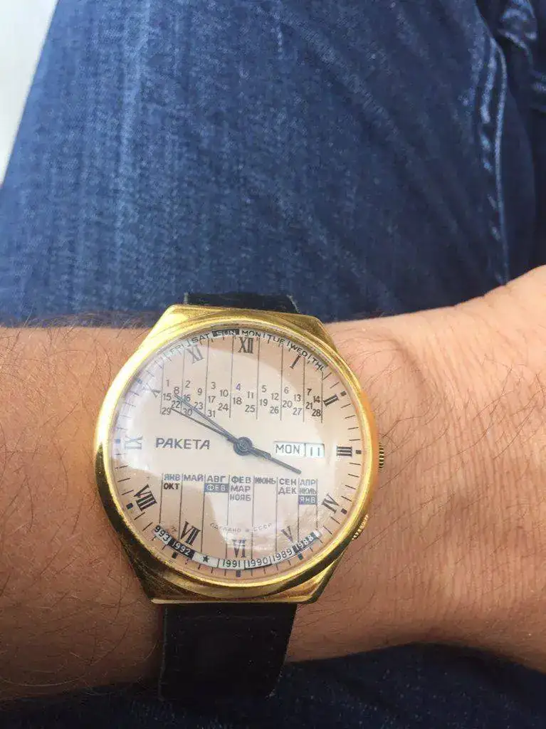

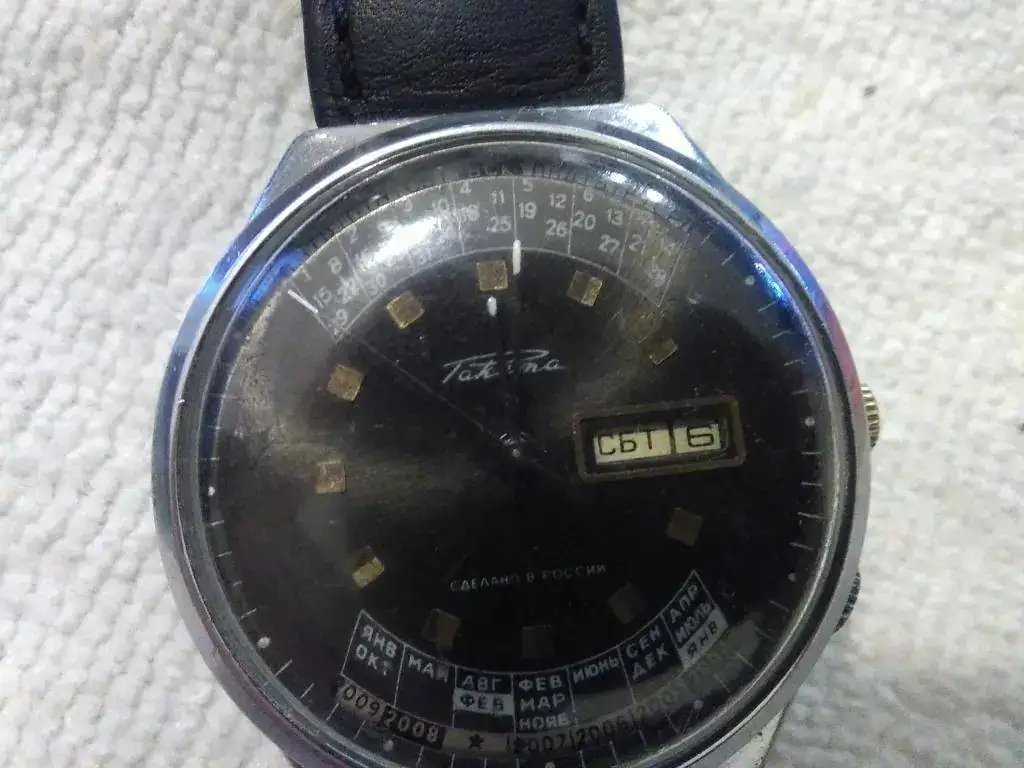

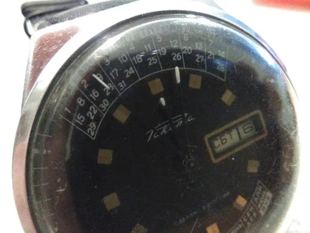

Hola, una buena pieza compañero. En el hilo vintage ya te han apuntado algunas cosas. Hace tiempo, con otra pieza estuve comprobando el empleo y usabilidad del calendario y se puede utilizar (se repiten cada 28 años). Me imagino que existirán otras formulas.
1988 es tu nuevo año;-). En esta foto:
attachment.php
arriba días de la semana
abajo meses
Por ejemplo:
arriba el primer día de la semana por la izquierda es el jueves (ЧТВ) debajo los de cada semana 1,8,15,22,29

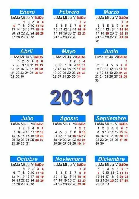

abajo en el 2003, encima tiene mayo (МАЙ). Mira la misma fecha del calendario para los jueves de mayo de 2031 ;-)

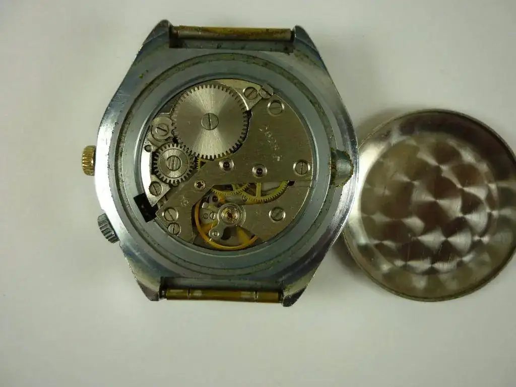

Además destacar el conocido calibre y respecto a las agujas desconozco si las piezas son o no aftermarket (un clásico también para lo ruso :D), pero si te puedo decir que he visto muchas con las clásicas agujas, como en el 24 horas que tengo:

Hola, no hay de que(estamos aprendiendo en esto de los rusos). Respecto al calendario se repiten Enero y Febrero (ЯНВ, ФЕВ). Estos meses (sombreados en negro)se utilizan con los años que también aparecen sombreados en negro, por ejemplo en el año 2000 de la foto comentada.

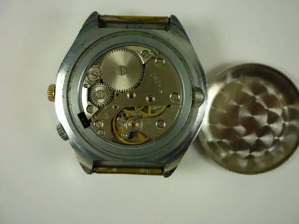

Hola compañero, magnifica sin duda y ya todo un clásico de Raketa. Al igual que tu la primera vez que tuve uno en mis manos me sorprendió su tamaño, algo mayor que otros modelos de Raketa y de otras marcas rusas de la época.
Según el catálogo de Raketa de 1989 tu modelo corresponderia al 231455
aunque eso si esas agujas como ya ha comentado algún compañero y tu también temías no se corresponden con el modelo.

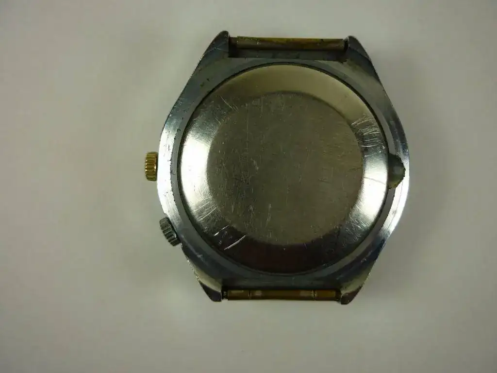

A pesar de ello a falta de ver la trasera y su hendidura para abrir la tapa que es de lo primero que suele verse afectado, y una de las coronas ya desprovistas de su cromado está en bastante buena forma.

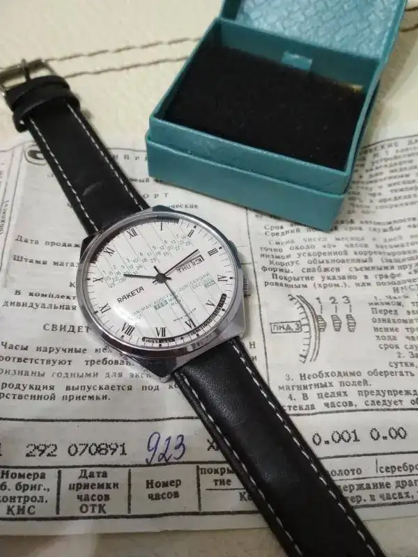

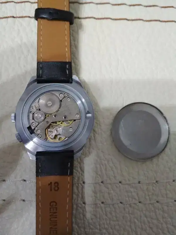

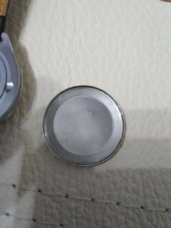

Hola compañeros. Lo primero de todo perdón por subir el hilo. A ver si me podéis ayudar.
Acabo de adquirir este modelo en estado NOS, y la verdad que está impecable. Pero tengo un par de problemas.
1. La tapa de cierre del fondo, no termina de apretar del todo y a veces se salta. No sé si será porque no lo apretó lo suficiente.
2. Para hacer el cambio de día (número y letras), la posición 3 de la corona, no termina de entrar. Es como si tuviese un muelle y se vuelve a la posición 2. Y al pasarla a posición 3 se oye un tick y cambia el día número, pero no puedo cambiar el día letras.
Si alguien que tenga alguno me puede dar un poco de luz sobre el tema. Se lo agradecería.
Saludos y muchas gracias.

Hola, ese click de la 2 a la 3 es el pase rápido de fecha para el día del mes. Para el día de la semana se debe hacer manual, pasando todos los días. Para la tapa intenta presionar por un punto y luego continuar en círculo (una foto con el problema puede ayudar). Curiosos y bonitos calendarios estos Raketas. Una foto del mio a falta de hacerle una limpieza, aceitado y pulir el plexi:

Gracias por las respuestas de todos, me dejais más tranquilo. La tapa sigue saltandose no termina de cerrarse del todo. Cuando tenga un rato probaré con la prensa para cerrarla.

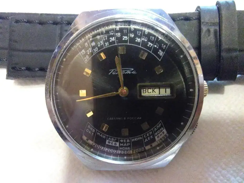

Buenos días muchachos, resubo este hilo para mostraros el Raketa con las agujas nuevas. Estoy casi seguro que son originales, encontré un donante a precio de derribo y no pude resistirme. Solo he tenido que hacerles una ñapa, ya que son completamente negras y mi esfera también lo es, las probé así, pero se hacía muy difícil leer la hora. Portanto y armado con un esmalte de uñas de mi mujer, les pinté la punta de las agujas de blanco.
Este es el resultado:
