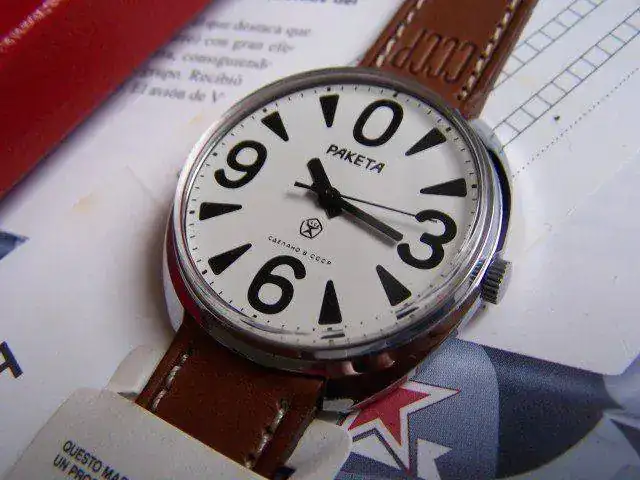

Hola a todos,pues siguiendo la recomendación de algunos compañeros del foro, y a la espera de la llegada de un Raketa calendario perpetuo(que ya presentaré cuando llegue),estoy rastreando el mercado para la siguiente adquisición, que será otro Raketa, en este caso un Big Zero, y he aqui mi pregunta, he estado mirando las diferencias que hay entre los modelos originales y los echo a posteriori aprovechando el stock de piezas de varias relojes y he sacado las siguientes conclusiones.
Caja de 40mm aproximadamente.
Sello de calidad CCCP para el mercado interno o URSS para el internacional.
Caja de acero trasera con número grabado.
Esfera con números sobredimensionados ante las repintadas a posteriori.
Calibre 2609HA con inscripción SU típica de la época soviética y logotipo de Raketa bajo el volante grabado.
Agujas gruesas redondeadas en las puntas.
Y una duda he leido que originalmente antes de montar plexiglass, se montaban cristales(que hay de cierto en esto,y en cuanto a las correas con las iniciales CCCP que me podéis decir, originales o no.

El modelo de tu foto es el que se hice para el mercado Italiano. Todo perfectamente correcto incluso la correa marcada CCCP.
Compi, la caja es cromada y el cristal suele ser plano y alto, muy característico del modelo, aunque hay alguna excepción rara con el plexi abombado, yo tuve los dos y vendí el del plexi abombado porque el plano a mi juicio le sienta bastante mejor.
Los números no son sobredimensionados y fijate en los triangulos horarios, tienen que tener las puntas redondeadas para que sea original, los repintados suelen llevarlos en pico.
El que muestras es 100% original
Los calibres no necesariamente tienen que venir marcados con la SU, si no me equivoco esto solo lo llevaban los de las primera hornadas

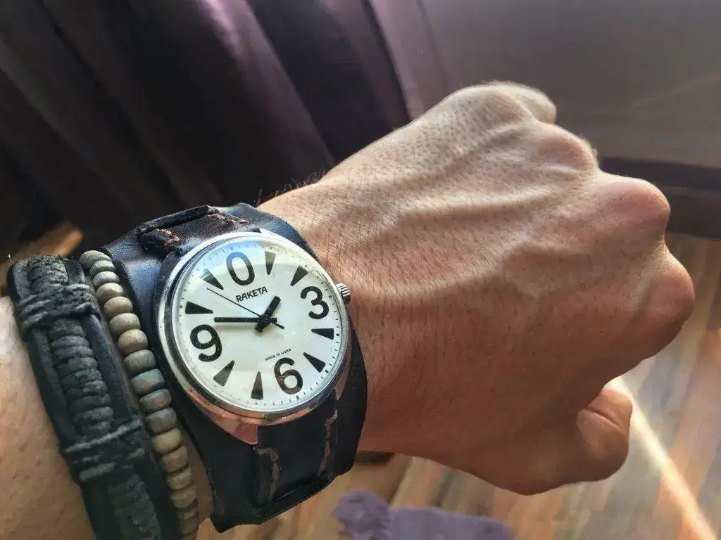

Precioso, a mi parecer, un reloj que pide a gritos una Bund artesana (como la que yo vendo) XD juzga tú mismo:

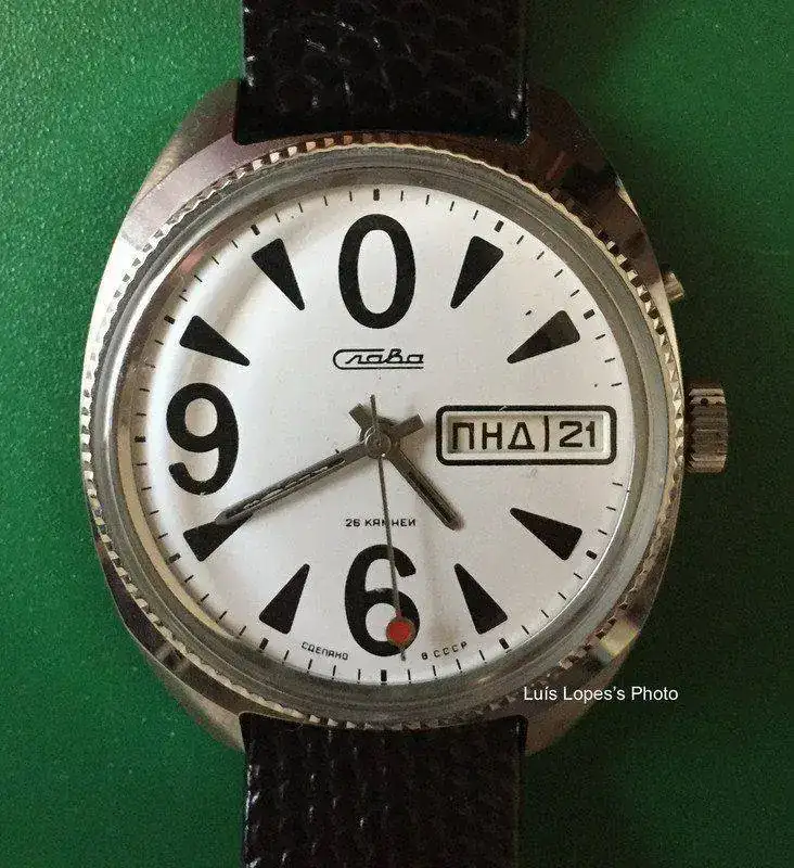

Se alguien quiere algo mas exclusivo, tiene el Slava Big Zero:
