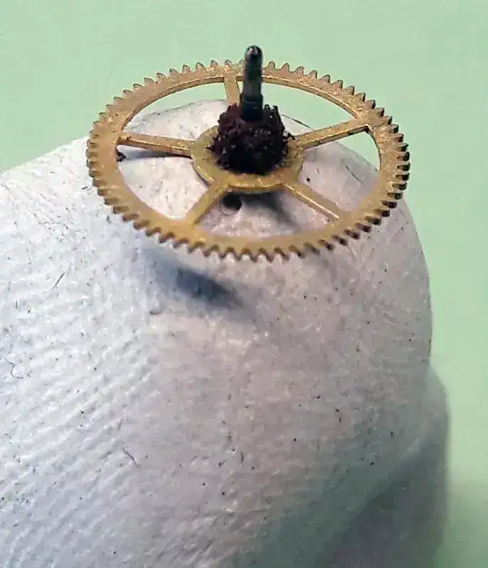

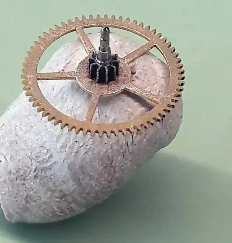

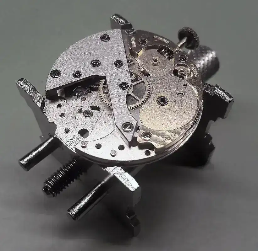

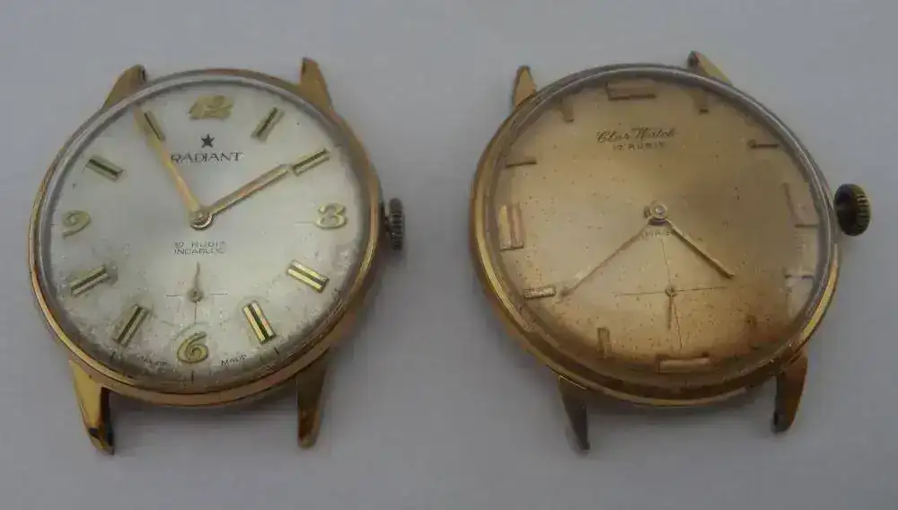

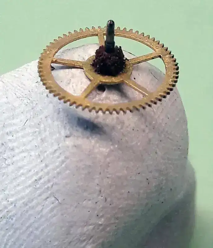

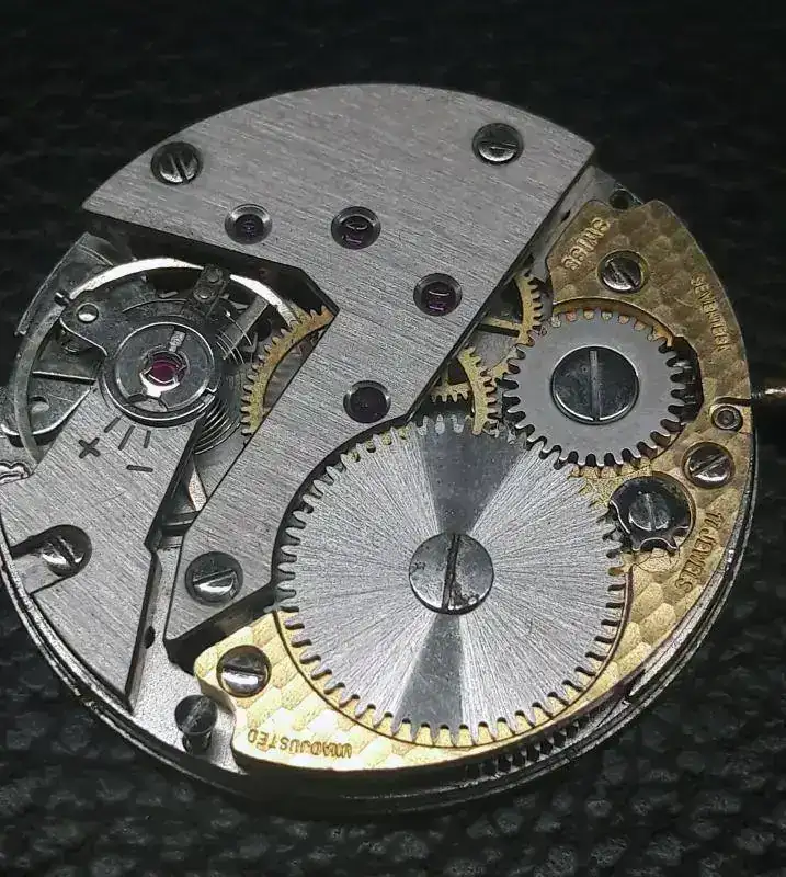

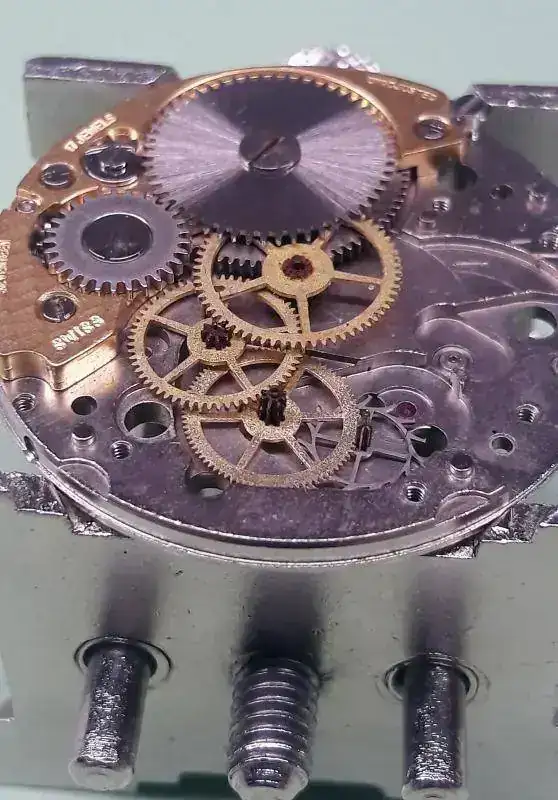

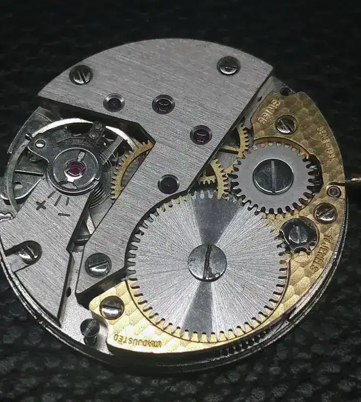

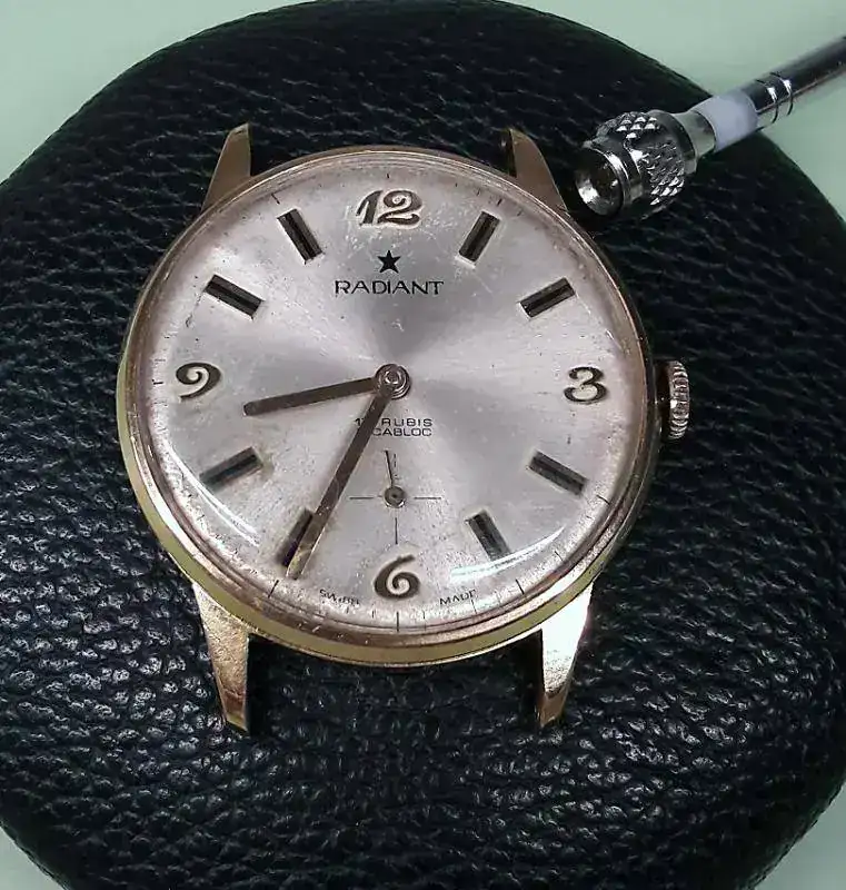

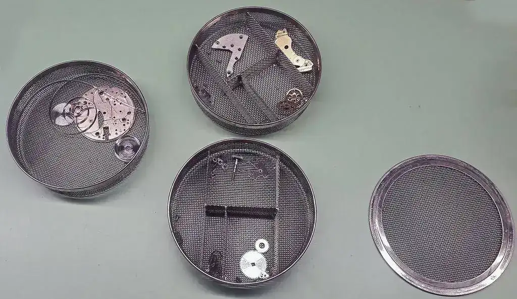

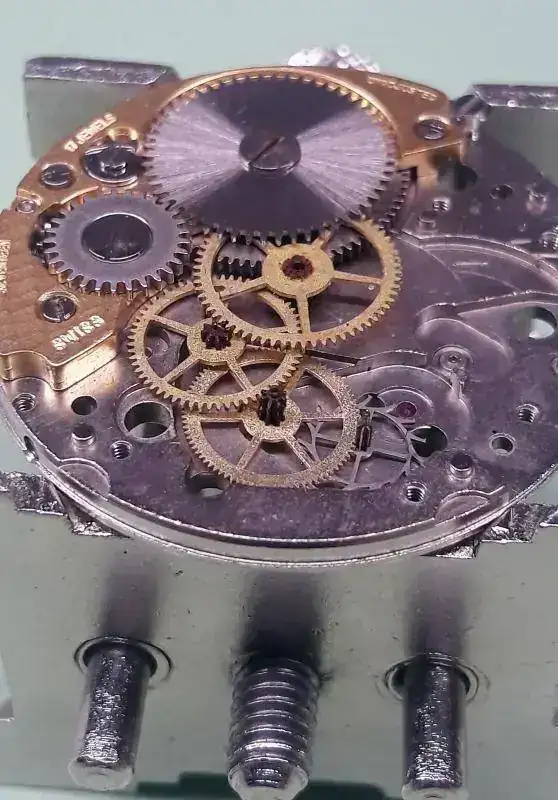

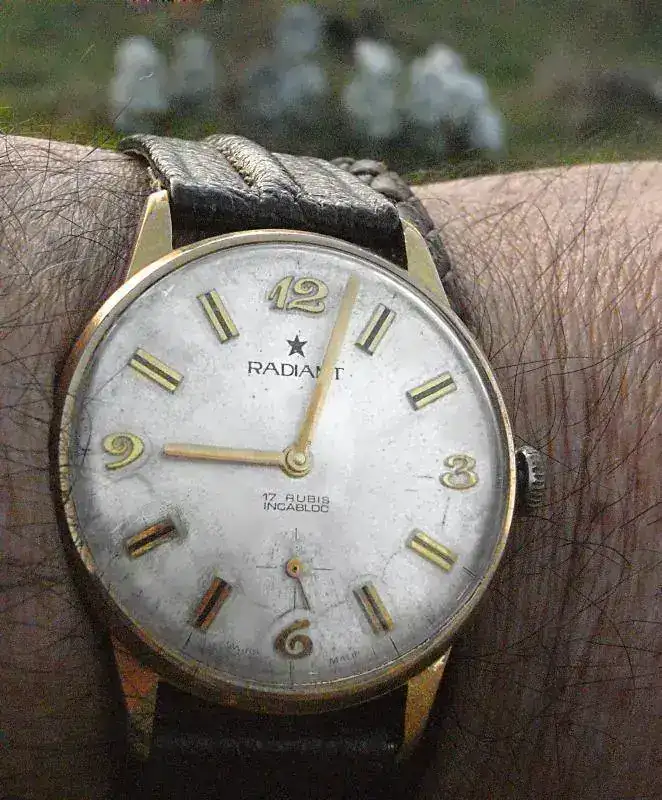

Hola compañeras y compañeros, es un placer y una suerte para mi, mostraros el trabajo de un gran relojero de éste foro con un Radiant unitas 6325 que pillé en ebay,el cual ya anunciaba el vendedor que no funcionaba. Al abrir el reloj y desmontarlo, se observan varias piezas muy oxidadas(yo no tengo ni idea de relojería,así que utilizo términos de ignorante,pido disculpas por no utilizar palabras más técnicas) también tuvo que buscar un donante para conseguir la lira que le faltaba, una vez conseguida procede a limpiar el óxido de los piñoncitos,ejs,puentes etc. Tras varios días de limpieza,lavadora,aceites etc,montaje de las piezas bien engrasadas....y ocurre el milagro que solamente algunos dioses de la relojería pueden hacer,mantiene casi 50h de marcha.Mil gracias por ese gran trabajo!!!!

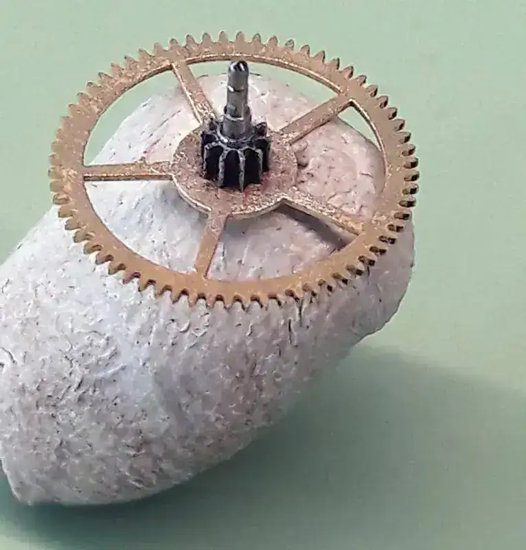

Madre mía, qué difícil ha debido ser desahuciar semejante colonia de líquenes de ese pivote ::bxd::
Cómo me suelen gustar los puentes de las Unitas... Me alegra que lo hayas podido recuperar :ok::

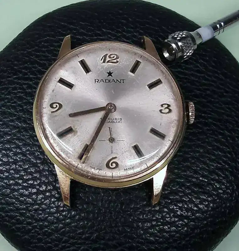

Bonitos numeros,me gusta un saludo
Gracias rueda,lo que precisamente me enamoró del reloj.....los números.

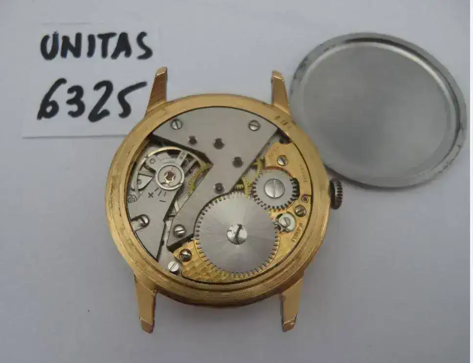

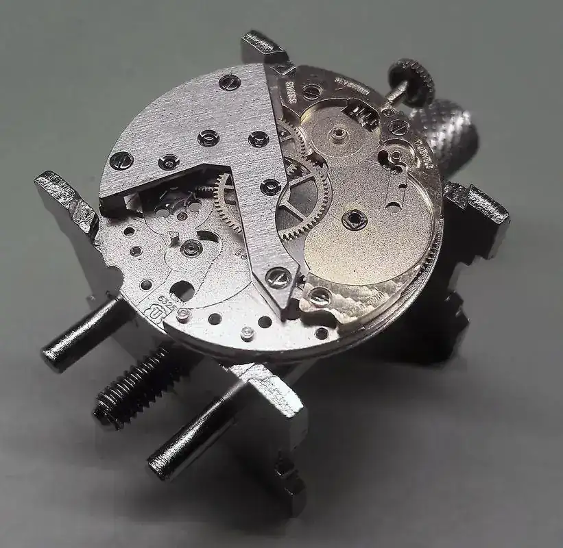

HISTORIA RECIENTE DE TU RADIANT.....

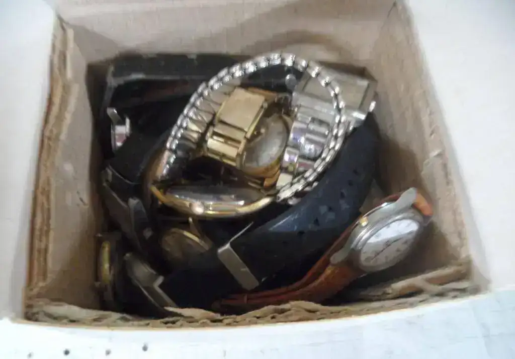

En Febrero del año pasado me llegó un lote al peso desde Málaga, en el que venía tu Radiant....
Entre el lote venía.....
Tenía el rochete roto, así que pensé que que con el cambio de rochete se solucionaría el problema
El puente dorado de tu radiant, vino de Canadá ...
Lo cambié y vi que seguía sin funcionar...
Como en aquella época era un poco cobarde, no lo llegué a desmontar, y me aburrí y lo colgué en ebay....
Alguien de Aljeciras lo compró junto a otro Unitas.... :whist::
Y si fuiste tú, y fuiste el que te llevaste todo el lote... enhorabuena....
Que lo disfrutes... ya sabes algo más de tu unitas.... ;-)
Muchas gracias por la información Vicente, lo pillé en ebay a un vendedor que era de Algeciras creo recordar, y alguna pieza estaba pegada con loctite,le faltaba la lira y estaba muy oxidado.El relojero hizo un excelente trabajo, me lo dejó clavado con una desviación de 3 segundos al día,limpio como un coral y engrasado para que dure muchos años perfecto,es el que llevo en mi muñeca..... con muchísimo cariño.
El del Loctite NO FUI YO.... así que posiblemente el Algecireño trasteó intentando hacerle apaños ::Dbt::...

Muchas gracias Choco,de verdad que soy muy feliz de verlo funcionar en mi muñeca y sin el trabajazo invertido en él habría sido imposible,no es la marca,ya no es la esfera.......en realidad lo que importa es el trabajo que lleva dentro.
Enhorabuena por el abuelito resucitado, te queda muy bien, con el diámetro propio de un vintage, hoy es difícil encontrar las medidas de 34-38 de antes.
Muchas gracias Peseto,la verdad es que mi muñeca es tirando a pequeña,unos 18cm y los relojes grandes me quedan como el culo, éste Radiant con sus 35mm de diámetro s/c,me va perfecto.
A mi me pasa igual, para mi muñeca como mucho 40mm, aunque también hay que tener en cuenta que el diámetro puede no serlo todo, hay relojes que parecen más grandes si por ejemplo apenas tienen bisel y es todo cristal y viceversa claro.
Un saludo Yaki
me encanta la combinacion bicolor de puentes / platina
felicidades por haber resucitado al nene
