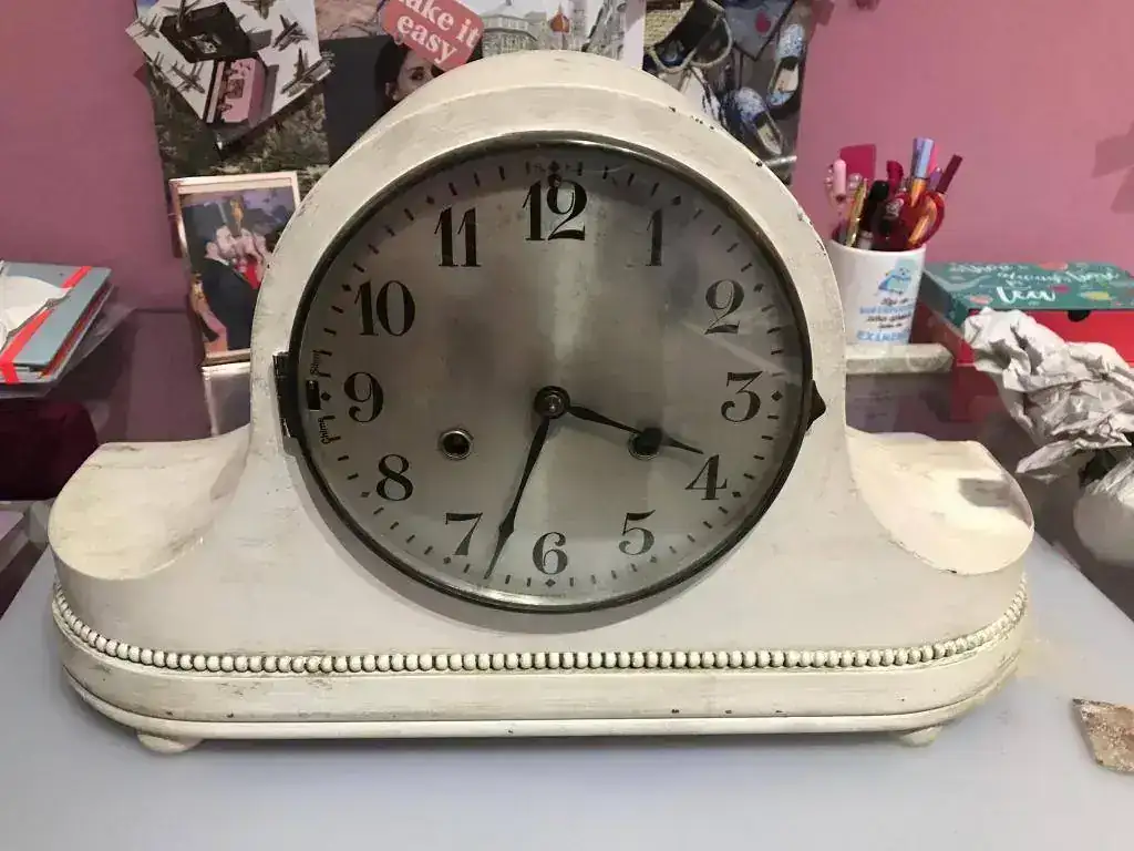

Buenas noches amigos, me llamo Bernardo y es mi primer mensaje.
Me han regalado un reloj de chimenea H.A.C. que funciona bien (adjunto una fotografía), pero alguno de sus anteriores propietarios tuvo la gran idea de pintarlo de blanco con pintura al agua.
Como la parte superior es de una madera tan fina, no se como quitarle la pintura para dejarlo en la madera y poder darle color y cera, lo mismo pasa con los adornos esféricos de la base.
Así mismo os agradecería me indicaseis como limpiar, al menos un poco la esfera y cualquier ayuda que consideréis conveniente que sepa, ya que soy novato.
Muchas gracias de antemano.

Esa pintura tiene pinta de estar bien agarrada, tendrías que lijar pero las esferas de la base van a ser imposibles. Yo no se mucho de maderas y pinturas, a ver si alguien mas entendido sabe si existe algún decadente que se pueda aplicar de forma segura.
La esfera seguramente se pueda volver a platear con algún producto como este que te pongo, aunque tampoco lo he hecho nunca ni soy entendido del tema. Entiendo que si aplicas el polvo de plata solo se pegará a la superficie metálica y no a los números, pero insisto, hablo desde la especulación.
Suerte con el proyecto!
Puedes usar un decapante para pintura al agua sobre madera. Lo aplicas con un pincel o brocha, siguiendo las instrucciones del fabricante, y lo retiras con una espátula. La zona del zócalo con las esferitas puedes limpiarla con el decapante y con un cepillo fino de cerdas metálicas suaves.
En las partes lisas y más grandes puedes usar lija, como veo que has hecho. De todas formas, hagas como lo hagas, ANTES deberías retirar el reloj en sí (esfera, cristal, caja y mecanismo) de la parte de la madera para que no le entre polvillo.
En cuanto a la esfera del reloj, yo no la veo tan mal, pero si la quieres limpiar la llevaría a un profesional, porque supongo que habrá que utilizar algún producto que quite la suciedad y no afecte a los números.
Si, probé con lija en esa zona para ver si tenía más de una capa de pintura y efectivamente, parece que tiene más de una.
Seguiré tu consejo y ya os pondré alguna foto con el resultado.

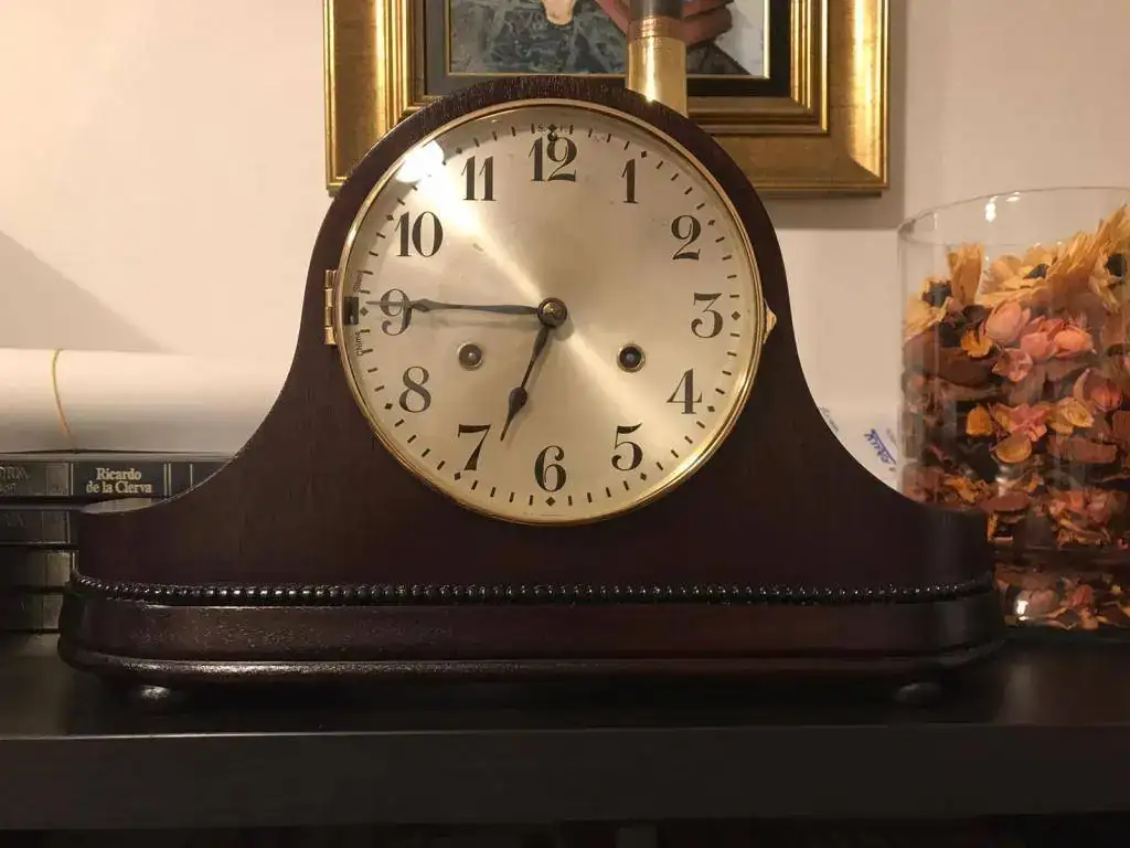

Aquí os pongo una foto del reloj una vez restaurado y en funcionamiento.

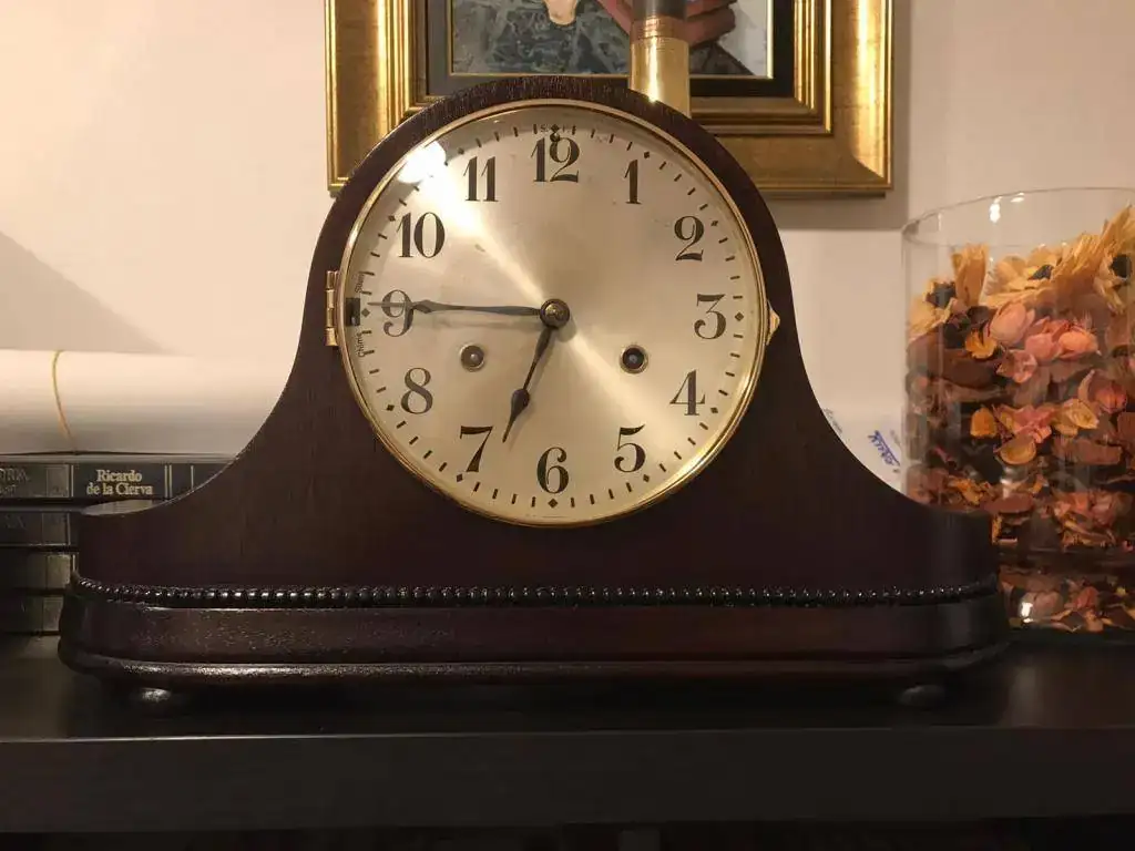

Gracias a todos por vuestra ayuda.Ver el archivos adjunto 775606
¿Seguro que no nos has pegado el cambiazo? Ha quedado estupendo, no me puedo creer que sea el mismo.
¿cómo limpiaste la cenefa de bolitas? Ahí es complicado decapar. ¿Que producto has usado?
