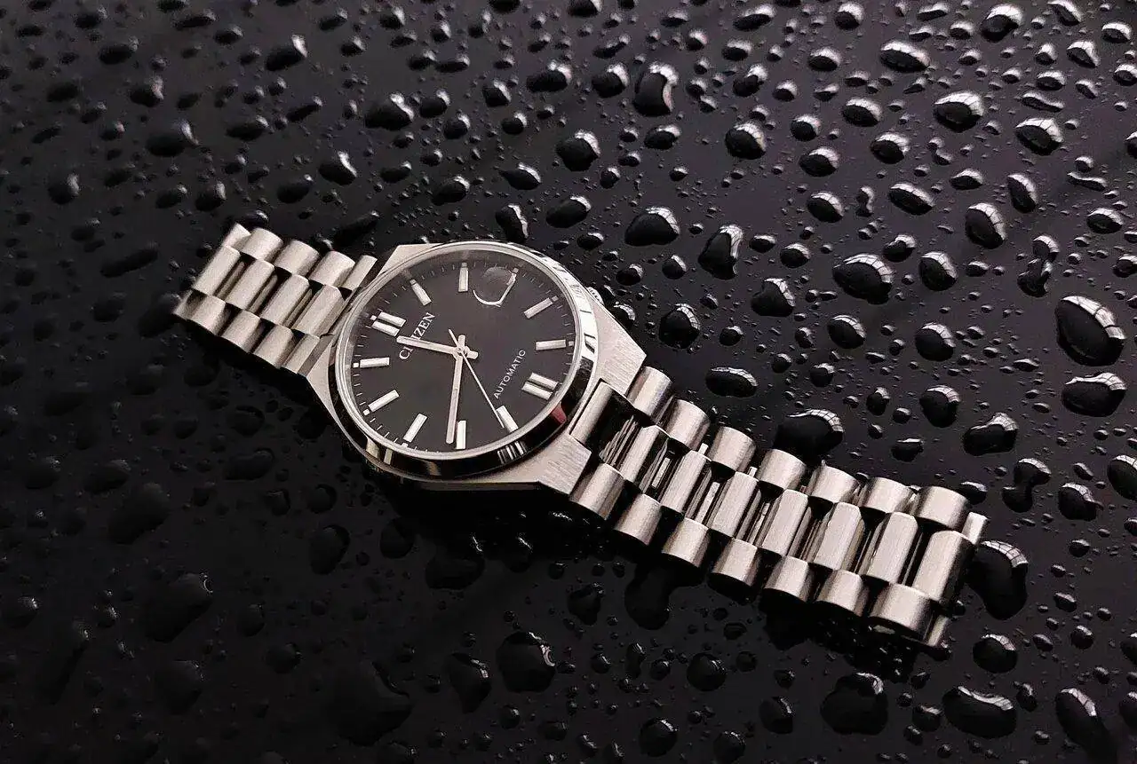

Buenas compañeros.
Pues eso, ¿alguno ha probado a retirar la lupa del Tsuyosa?
Siempre he escuchado la opción de aplicar calor directo con llama y ayudarse de una cuchilla o cúter para sacar la lupa.
Estoy tentado pero no me termino de atrever.
Por eso mi pregunta, por saber si en concreto en éste modelo, o en términos generales, la lupa se retira con facilidad.
Gracias compañeros y feliz fin de semana.

Una vez he quitado la lupa a un seiko stargate y me costó Dios y ayuda. El resultado final fue bueno, sin marcas ni rayas, pero se me quitaron las ganas de volver a intentarlo. Calor con un mechero y cúter, no salió entero y tuve que seguir quitando trocitos a base de paciencia. Total que pa na, al poco tiempo le puse un zafiro.
Lo mismo es mejor ponerle un cristal sin lupa…
Reacciones: rabbitigle y cazorla
No en ese modelo, pero yo he quitado hace pocos días la lupa magnificadora en un reloj tipo "diver" con su bisel cerámico.
Por el cristal, es fácil. La idea es calentarlo y después unos golpecitos laterales a la lupa con un cuchillo o similar. Yo lo hice con un mechero especial bastante potente que suelta una llama limpia. Con mucho miedo, hice un primer intento y no salió. Al segundo apliqué algo más de calor y saltó perfectamente. Limpié el cristal con alcohol y quedó perfecto.

Lo que hice fué envolver la caja en papel de aluminio dejando solo a la vista la lupa, después unos segundos con la llama de un mechero directamente en la lupa y al intentar hacer palanca con un cuchillo para retirarla ya saltó sola sin hacer nada de fuerza.
Por último una pasadita con alcohol y quedó perfecto.
