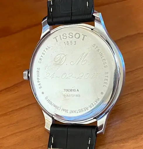

Después de leer algunos hilos, entiendo que el grabado de una tapa trasera puede pulirse, sobre todo si es superficial y no muy profundo.
Adjunto una imagen por si alguien puede decirme concretamente si se puede eliminar, sin comprometer al resto del grabado.
Por lo demás, por cuánto podría salir la tapa trasera original?

Un buen joyero te lo puede solucionar seguramente.

Yo lo conservaría, no se ve y forma parte de la historia del reloj.
Llamadme raro.
Estoy de acuerdo porque eliminar parte de la intrahistoria del reloj. 🤷​
Es un reloj que he comprado y sinceramente esa parte de la historia de otra persona no me convence... llamadme raro 😅

Si el grabado es ligero, con un pulido se puede eliminar, si es más profundo, también se puede solucionar con soldadura láser, se rellena y luego se pule. XXS soldering, Dans relojeros o watchmakers.es pueden hacerlo sin problemas
Genial, muchas gracias
En mi caso soy de Sevilla así que preguntaré a algún taller de por aquÍ
Es muy sencillo eliminar ese grabado, no tendrás ningún problema en que lo resuelvan.
Un saludo compañero.
Hola,
Tuve un problema similar conn un Longines, fui al SAT oficial de Barcelona y directamente me cambiaron la tapa por una nueva, rápido y barato.
