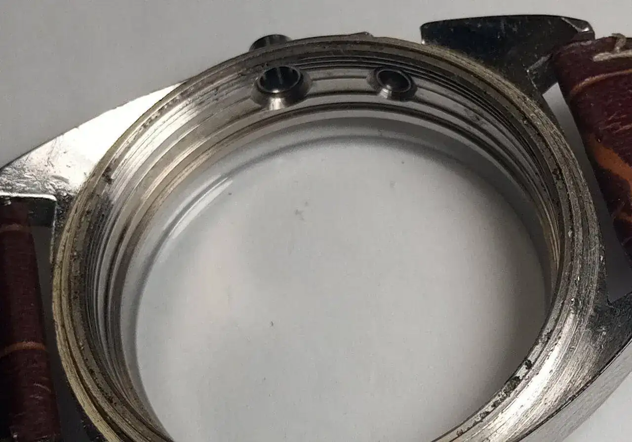

Hola a todos. Me gustaria saber como conseguís quitar el cañon por donde pasa la tija y soporta la coronilla de un seiko bell. Tengo que quitar uno de una caja para ponerlo en otra, ya que la primera tiene mucho desgaste en la orejeta donde va el pasador de la correa y se quita la correa y a la otra caja de falta ese cañon.

Galy. El cañon no va a rosca y tiene que salir de dentro de la caja para afuera. Se que en algunos relojes queda un pequeño rebaje dado que el tramo que entra en la caja es un poco mas corto que el grosor de la caja. Supongo que es el caso al que te refieres y con un punzon darle en ese rebaje para que salga. Te refieres a eso? Creo que seria la unica forma de sacarlo sin que sufra mucho dicho cañon, ya que se trata de ponerlo en otra caja igual.
Si a eso me refiero.
No estaría demás calentar el tubo con un de capador, por si estuviera encolado con fijador de tornillos, el calentarlo facilita la extracción, lo que hay que tener en cuenta, retirar los posibles complementos de plástico, no sería la primera vez que salgo mal parado, por no tener en cuenta estos detalles.
Supongo que sera algo asi.
Cuando me lo manden ya lo vere. En caso de que no puedan profundizar el agujero para el pasador de correa tendre que cambiar la caja y me tocara hacerle eso.
