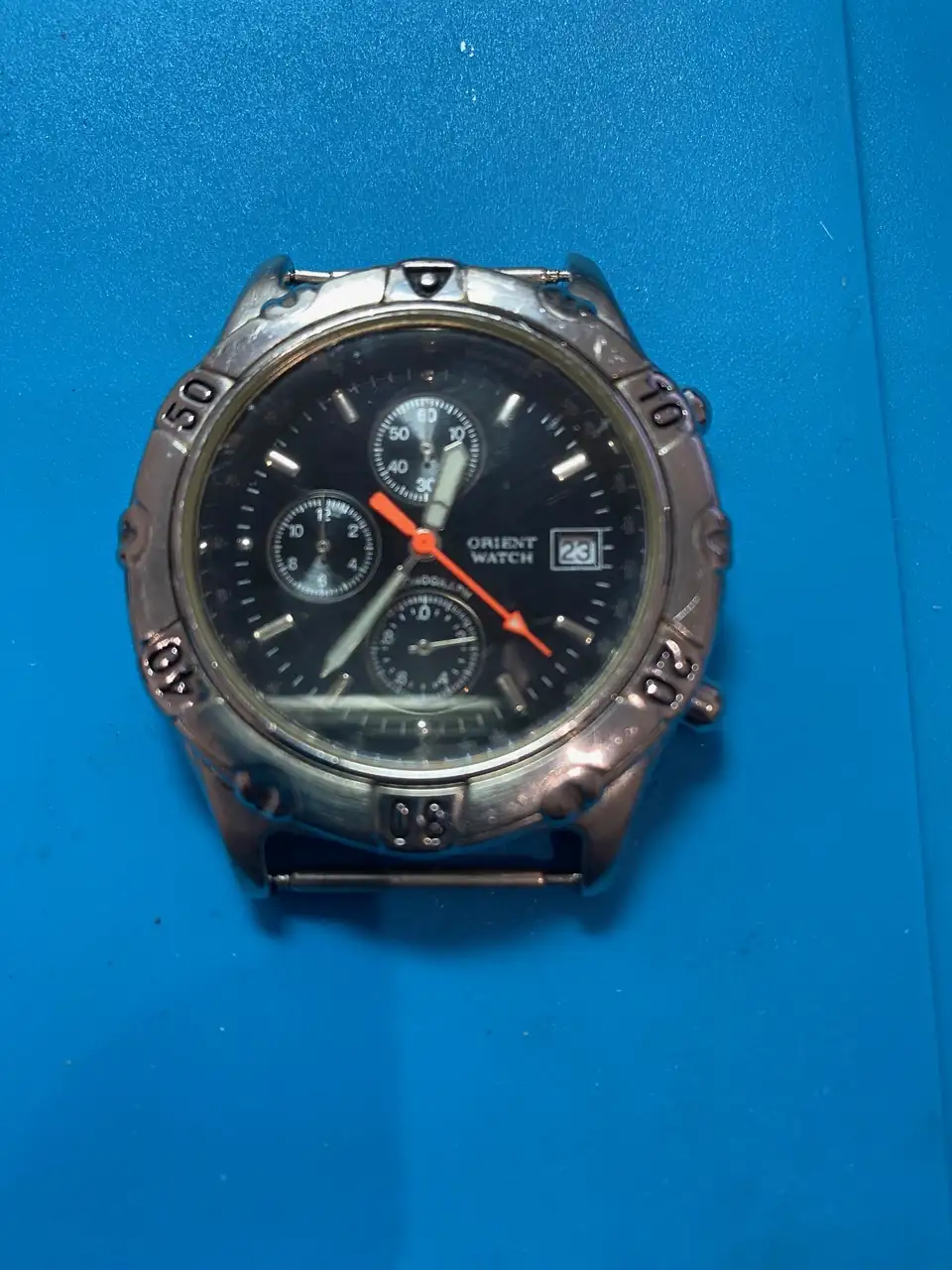

Estoy tratando de reparar un reloj con unos cuantos años que he recuperado. Necesita pila nueva y además le falta la corona (creo que la tija está rota, aunque la tiene)

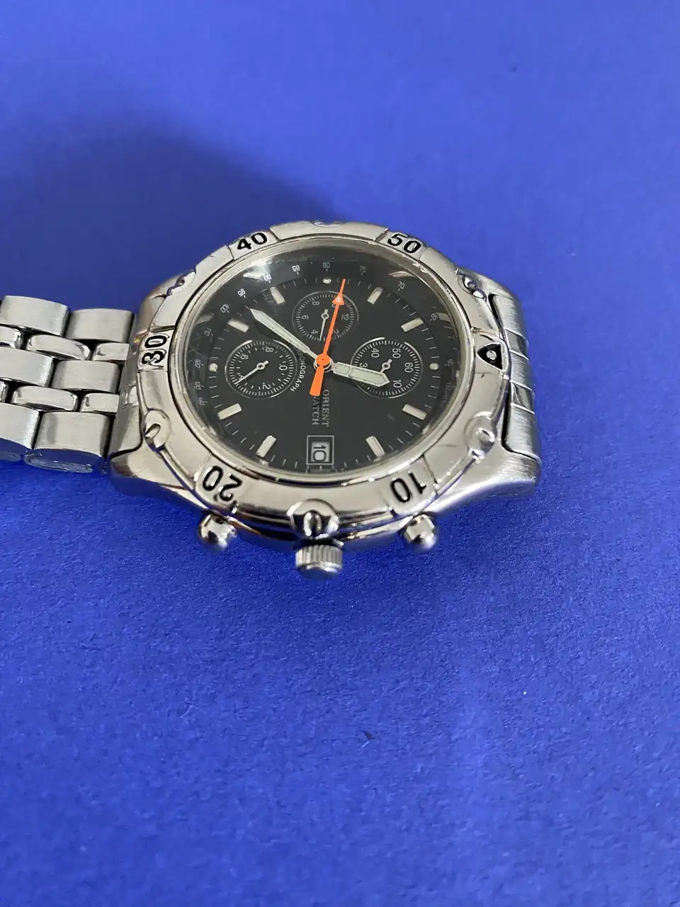

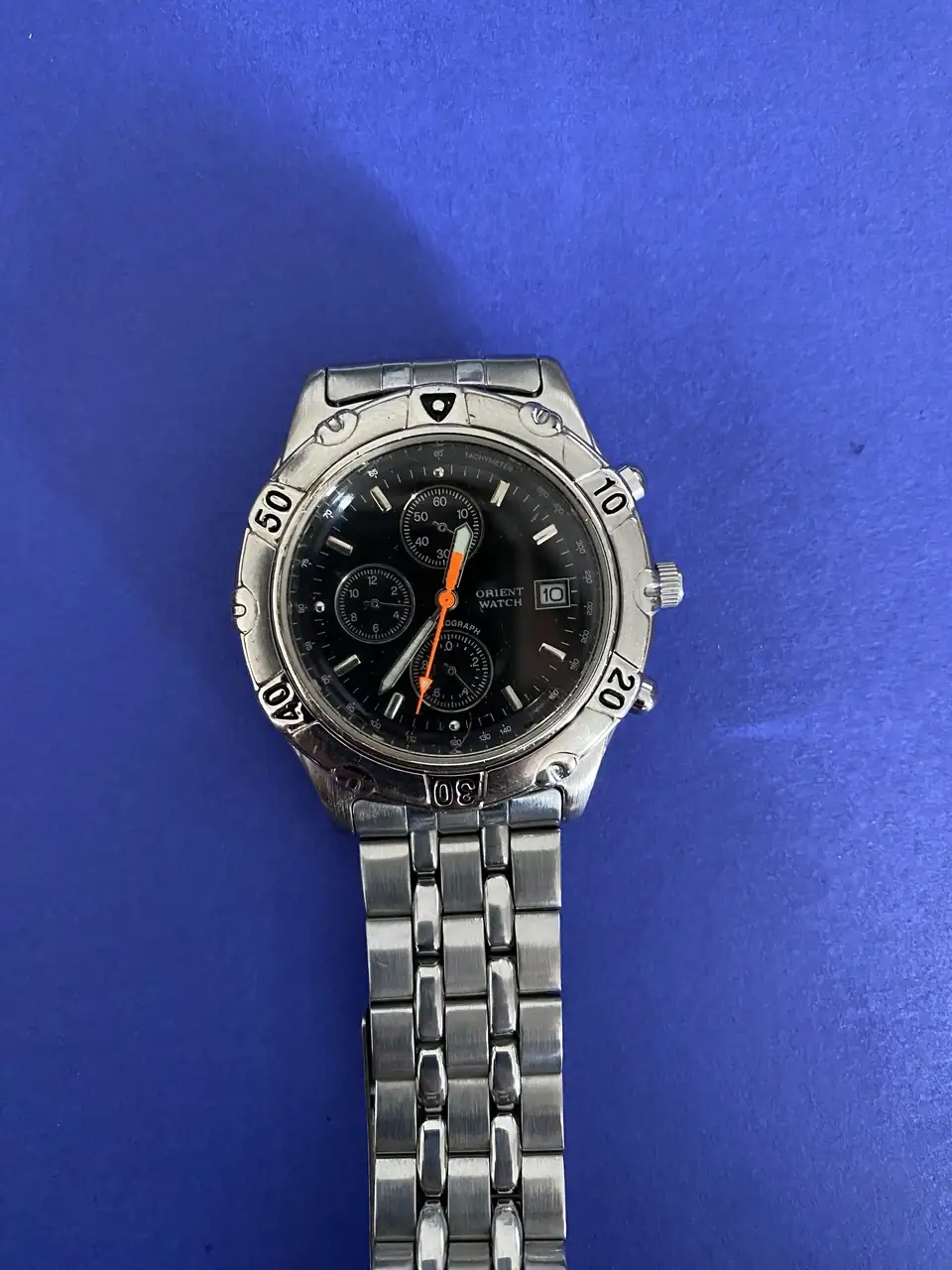

Adjunto un par de fotos del reloj ya que no consigo encontrarlo por la red. Es un Orient Watch de finales de los 90, creo recordar. En la tapa tiene la inscripción "HS8596-00CS". Si alguien puede darme alguna información sobre el estaré muy agradecido.

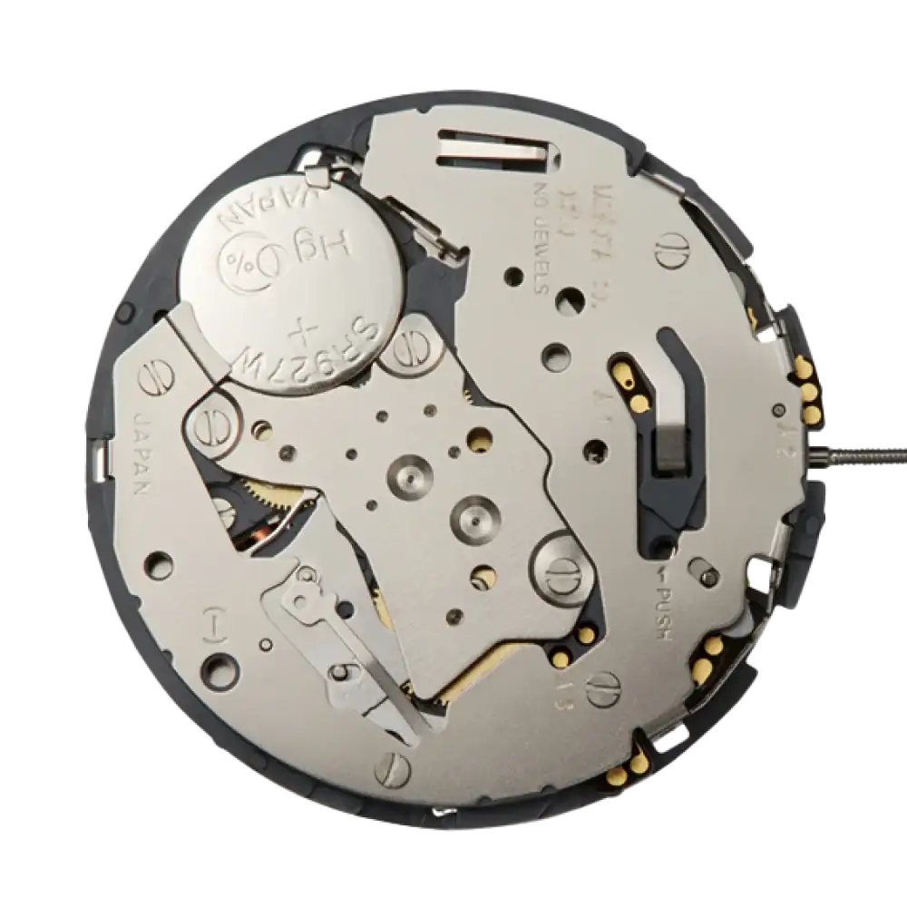

A la derecha del calibre puedes ver la inscripción PUSH. Pulsando ahí deberías poder sacar la tija. Si la llevas a cualquier tienda de fornituras o relojería un poco decente, te proporcionan una nueva y la corona adecuada.

Gracias Kinetic, ahora tengo claro como sacar la tija.
Sobre lo de conseguir tija + corona, gracais por la sugerencia. En cualquier caso, si alguien sabe sobre el tipo de corona y medidas, agradecería la información. Estoy tratando de aprender sobre estos movimientos y relojes. Lo mismo si alguien sabe algo de este modelo, ya que no encuentro nada sobre él por internet.
Gracias!

Al final lo he podido arreglar, aunque he estado un tiempo desconectado de este tema. He seguido algún tutorial de youtube para cortar y ajustar la tija. Cualquier comentario es bien recibido.
