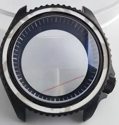

Hola amig@s,
Hace un tiempo compré una caja en Aliexpress para montar un reloj. La caja es del tipo SKX007 pero quiero extraer el bisel y no hay manera. Es algo diferente a los de Seiko porque lleva como una especie de alambre entre el bisel y la caja (Se puede ver en la foto), es muy parecido a los vostok rusos. ¿Alguien que haya hecho esta operación podría decirme cómo se quita? Es que como siga voy a terminar desconchando la caja y me da miedo deformar el bisel o algo.
Con mucho cuidado.
Se usa una navajita para abrir cajas
Pero te puedes encontrar con que luego no haya forma humana de recolocar el alambrito (me ha pasado, y al final lo tuve que llevar a un relojero; él tampoco pudo).
Además, el metal de estas cajas aaliexpreseras no es de mucha calidad, con lo que te puedes encontrar con que el bisel se doble un poco - malo es.
Desde entonces, cuando compro una caja verifico que pueda pasar sin cambiar ni el bisel ni la corona.

Hola amig@s,

Ese tipo de bisel tiene un alambre fino al estilo de los relojes rusos. Si lo extraes primero el bisel sale más fácil y no hay riesgo de que se doble.
Reacciones: Fran Cisco, Monsignore y Raceg12
Muchas gracias, leyendo todos los comentarios yo creo que lo mejor sería sacar el alambre y sale solo. Lo que no sé es cómo hacerlo y qué herramienta usar. Yo creo que sacándolo a la manera tradicional se doblaría y se echaría a perder. Creo que esto lo colocan directamente y después le meten el alambre, para sacarlo tiene que hacer alguna técnica.
Pues efectivamente es así, acabo de extraerle el alambre desde fuera muy fácil con dos destornilladores de precisión, también se lo he recolocado desde fuera y va perfecto. Lo malo es que tienes que quitarle primero el insert y eso sí te lo puedes cargar.

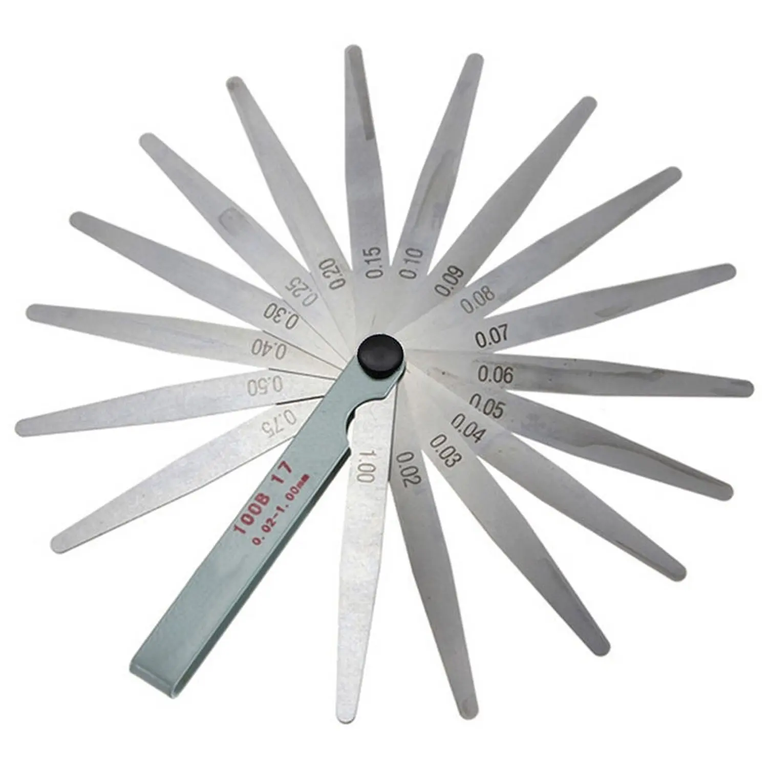

El insert yo lo quito fácil con una galga. Con el juego de galgas vas probando cual entra entre el cristal y la parte de abajo del insert y una vez entra, solo hay que girarlo por debajo hasta despegar el pegamento.

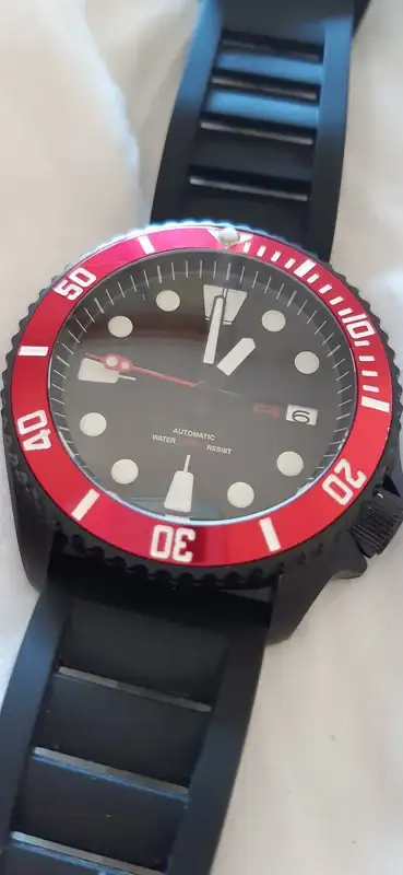

Hola, ¿qué es una galga?¿Podrías hacerle una foto o enviar un enlace de internet, por favor? El insert de este reloj queda muy ajustado al cristal cóncavo, ¿Podría valer con eso que dices? Quedaría como en esta foto 👇🏻
El juego de galgas es eso.
Acabo de encontrar este increíble artículo en AliExpress. ¡Échale un vistazo! 5,67€ 1%de DESCUENTO | Juego De 17 Galgas De Precisión Para Espesores
Básicamente son unas láminas de metal con espesores calibrados. Al ser muy flexibles la puedes meter entre el cristal y el insert.
Te he puesto una de Aliexpress, las cuales desconozco su calidad. Yo tengo un juego de un fabricante alemán usado en automoción. Son bastante más caras, pero pienso que estás chinas también te servirán.
¿Y eso no raya el cristal? Es que este insert me queda muy pegado al cristal, aunque es de zafiro. De todas formas me haré de uno a ver qué tal. En aliexpress los he visto hasta por 3 euros.
No debería rayar. Hay que meterlo con cuidado y sin forzar. Son más flexibles de lo que parece y, al menos a mí, me funcionan muy bien.
