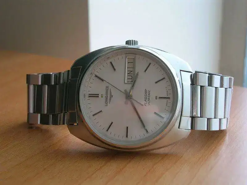

Misterios de la relojería (y pensar que luego unos piratas por ebay son capaces de montar las trapacerías más impensables... y conseguir que funcionen mientras cobran... :laughing1:)
Compañero....yo también tengo un ultronic....aunque en mi caso, funcionando a la perfección.......aunque aun se siguen viendo por la bahia relojes con este calibre, que podrías utilizar como donante de órganos al efecto....y si no lo que te dice el maestro tantdetemps....prueba con Jobacu.....suerte. Te dejo un retrato del mio.....
