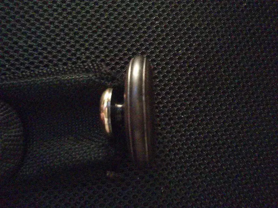

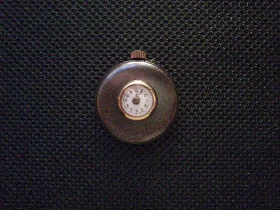

Quien me puede decir algo sobre este reloj.
  • Iniciador del hilo Iniciador del hilo juanmad
J
juanmad

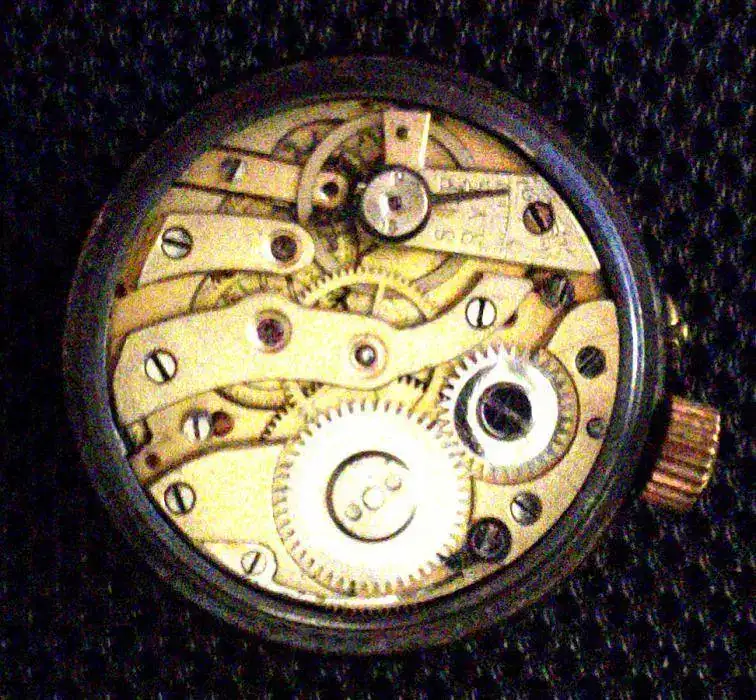

Y quisiera saber aparte de que época es, tengo otro muy similar en cuanto al movimiento, pero de bolsillo en lugar de ojal, recientemente le repare la cuerda, lo adquirí sin andar, y al desmontar he visto que el rubí del puente de la rueda primaria esta cascado, y si desplazo el eje de la rueda ,al tener la cuerda bien el reloj comienza andar, donde se pueden conseguir rubíes para este tipo de movimientos, Muchas gracias.

Hola , como tu bien dices es un reloj de ojal , epoca : entre 1890 y 1920 , caja pavonada , movimiento de escape de cilindro (con caña) , eran muy usados por los militares.
Mi consejo es que lo lleves a un profesional que te ponga el rubí y vea si todo esta en orden.
