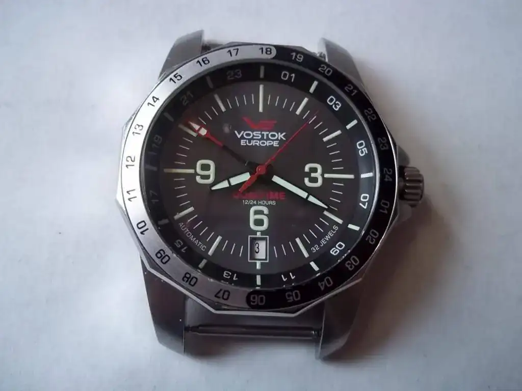

Tengo este Vostok Europe que me cargue el calibre y ya tire la toalla, ahora todo lo demas esta como nuevo quisiera conseguirle otro calibre aunque no sea el propio de 32 jewels ya que es gmt pero no me importaria que me diera solo la hora he visto cantidad de movimientos de vostok en ebay baratisimos pero nose cual podria quedarle ya que el original no lo encuentro, talvez alguien tenga conocimiento y me ayuda un poco de antemano muchas gracias

Ahora mismo estoy intentando reparar uno igual.
Conseguir otro calibre debe de ser casi imposible sin embargo le puedes poner un 2416 que es igual que el que lleva sin el GMT.

Muchas gracias por tu respuesta hoy ya sabre que calibre buscar con seguridad, lo que le paso al mio fue que se me quebraron dos ruedas y despues de tenerlo guardado perdi otras piezas que dan con el rotor ::bash:: y de casualidad sabes si hay alguna diferencia con unos que dicen 2416a o 2416b o da igual??
Desconozco la diferencia si es que la hay pero por 35 euros puedes comprar un movimiento nuevo sin GMT
