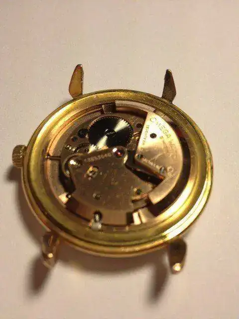

Hola a todos,
Llevo tiempo queriendo hacer esta presentación pero estaba esperando a dejarlo perfecto, con su correa y su hebilla.
No se si alguno recordará que me estaba iniciando en esto de los vintages hace unos meses y preguntaba si sabíais de alguno que superara los 35 mm.
Pues bien, os presento a un reloj que me tiene hechizado, es mi tesoro.
Es un Omega Calibre 344 martillo (bumper) que si no me equivoco, debería por el calibre ser del año 1954, corregidme si me equivoco por favor. Es un calibre fantástico del que se ha hablado ampliamente en el foro por lo que no profundizo más.
Tiene cristal de hesalite y en la caja interna aparece la siguiente inscripción: Plaque OR L 80 Microns. Si no me equivoco y por lo que he investigado, indica el método de chapado y la espesura de la lamina usado, porque según he leído es una caja suiza realizada por cajistas especializados y el método es enchapado de oro por laminación (se obtiene aplicando una hoja de oro en una placa de metal, se calienta el conjunto y se pasa por prensa hidraúlica para obtener una adherencia perfecta). Supongo que alguno se habrá dado cuenta que estoy citando un hilo muy instructivo del compañero Kalimocko, gracias.
El reloj tiene un tamaño considerable para la época, 39,24 mm (incluida corona) medidos con pie de rey. Y para mi es un tamaño perfecto.
El reloj tiene un cabeceo del martillo cuando lo llevas puesto en la muñeca que me resulta realmente exquisito. Supongo que habrá sido restaurado pero yo la verdad es que lo veo absolutamente perfecto. Ahora mismo es el reloj que más me pongo y espero que esto no lo deteriore mucho.
Hace poco, hablando con un reputado relojero en Madrid citado muchas veces en el foro y observando el reloj me explicaba como en su opinión, en esos años, lo que Omega hacía era alta relojería, al nivel de la alta relojería que se fabrica hoy en día. A mi la verdad es que me fascina que una pieza con 60 años, siga latiendo en mi muñeca como el primer día.
Comentaros que de marcha estoy encantado, cuando lo llevo puesto atrasa unos 20 segundos al día.
Lo que si ocurre es que la reserva de marcha es menor, en torno a 24 horas y cuando me lo quito si que atrasa un poco más, en torno a 2 minutos por día. He probado en varias posiciones y ocurre igual. De esta forma, tengo que ponerlo en hora cada dos días más o menos pero no me importa. No se por otro lado si algún experto en el tema puede darme algún consejo.
Aprovecho para haceros alguna pregunta más. En la tapa de la caja, en la parte interior como veis en las fotos hay unas inscrispciones hechas a rotularos o algo asi pero en el interior de la caja y a unos tamaños infimos hay otro tipo de inscripciones. Es imposible sacarlo en fotos y es casi imposible de percibir sin una lupa de gran aumento. Están hechas a mano y son inscripciones de este tipo, NF1078 o del tipo 33983. Hay como seis o siete inscripciones de este tipo en distintas zonas del reloj. ¿pueden ser las revisiones? Yo no tengo ni idea y es intrigante.
Por otro lado no se si habéis observado que en una patilla, ha perdido el dorado y esta de un color cobrizo. ¿Sabéis como y donde se puede solucionar esto para dejar todo el reloj de un dorado uniforme?
Por último y abusando de vuestra sabiduría, tendré que hacer una revisión y engrase en breve, ¿sabéis donde podría realizarla en Madrid, algún sitio profesional, conocedores de Omega vintages y asequible?
Por último dar las gracias al estupendo forero que me lo vendió, gracias a él puedo disfrutar de esta magnífica pieza.
Disculpad la categoría de las fotos pero no tengo más medios.
Gracias a todos por leer y observar, estaba deseando compartirlo en este foro.
Gracias por mirar.
Un afectuoso saludo y a seguir disfrutando de nuestros relojes.
Saludos!

Te puedo recomendar que le des cuerda manual cuando no lo uses. Eso lo mantiene funcionando y probablemente compense el ligero atraso que le observas. Diez o doce vueltas lo mantienen funcionando al menos 30 horas.
Lo del color cobrizo en su espiga superior izquierda parece pérdida del laminado original, rarísimo allí por cierto, por lo general el roce o los impactos del uso son más frecuentes en la derecha, la que está a nivel de la 1 quiero decir.
Un paño o algodón que haya sido utilizado con pulimento líquido y esté seco te da buenos resultados. Insisito, que esté seco, para que el polvillo del pulimento haga su trabajo. El resultado te dará satisfacción sin duda, aunque no compensa la pérdida del oro, sólo aclara y le da brillo al fondo, y el contraste es aceptable.
En cuanto al servicio técnico, se que en Madrid hay verdaderos especialistas. He leído mucho sobre el Maestro Pedro Izquierdo, aquí y en otros foros de habla hispana. Si yo viviera en Madrid, no dudaría en ir a conocerlo.
Felicitaciones otra vez amigo, y que lo disfrutes mucho.
Un cordial saludo desde Caracas, Venezuela.

Efectivamente tienes un tesoro, en cuanto a la inscripciones que dices que hay en la tapa, son seguramente números de distintas reparaciones que algunos relojeros ponen para saber la fecha de su reparación y lo que han hecho. Yo particularmente también ponía mi marca, que era por si alguno le interesa K de (Kim) Joaquim, y detrás de la K el número, mi última reparación fué K 26450.
Este reloj te puede dar un mejor afinamiento del que dices con un buen repaso.
