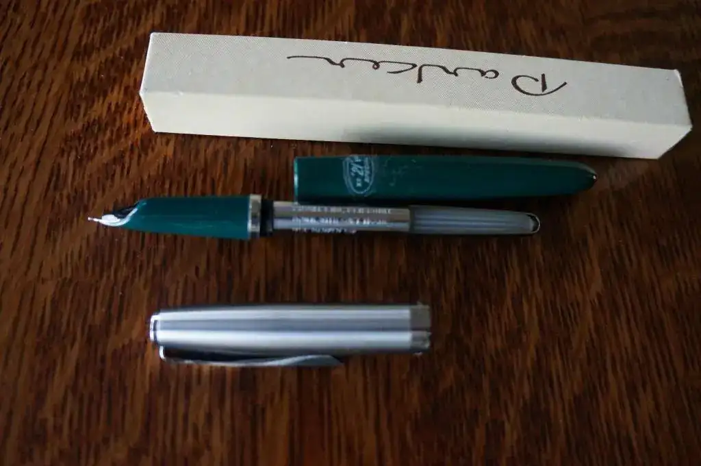

Si vas a abrir la barrica de la 21 debes ir despacio y con mUcho cuidado, como es sabido " es el punto débil de las 21 ", calienta con agua tibia poco a poco deja dilatar, carga y descarga Agua tibia para quE dilate por dentro, deja dilatar y que suelte todo lo que tenga, tinta, restos de cristales de tinta, etc, etc, ve girando con algún material antideslizante, los alicates habituales son buenos pero la sección es frágil y se puede quebrar, mejor a mano con guantes de silicona o algo similar... una vez ceda, vuelve a dilatar y así hasta que desenrosque.... SUERTE.....

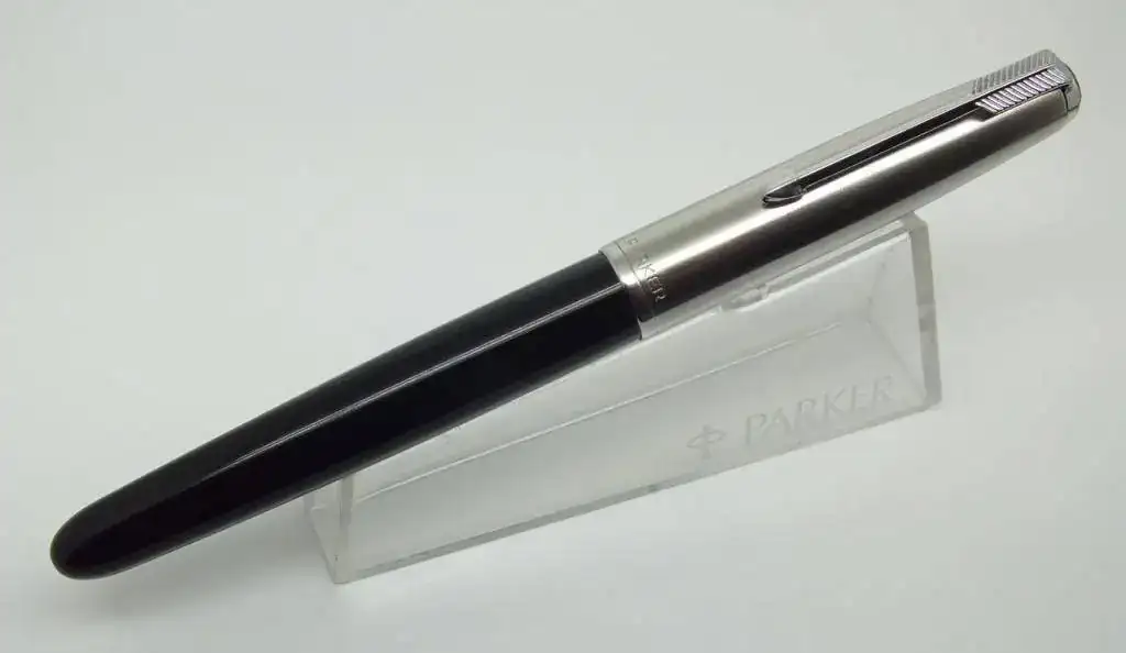

Pues no tengo yo tan claro que el capuchón de Quichito sea del primer modelo. Siempre he leído que ése, el cóncavo (el de la hendidura, en V, canoa, ridge, trough, o como se le quiera llamar, que de todo se le ha llamado) era el segundo, siendo el primero el convexo (el más uniforme, el de la bola bajo el final del clip). Y conste que en un mensaje anterior dije que me parecía más coherente por continuar con la línea del diseño que fuese como dice malachvintagepens.
Voy a ver si consigo explicarme. Está claro que de la 21 hubo dos modelos, la 21 y la 21 Super.
Centrémonos en la 21.
Estoy de acuerdo con malachvintagepens en que hubo dos versiones MarkI y MarkII, que sólo se aprecia la diferencia entre ellas si se desmonta la pluma y se mira en el interior de la boquilla, y que en la transición de un modelo a otro no se despreciaran piezas, lo que da lugar a piezas que no casan exactamente con los modelos. En la MarkII el plumín y el alimentador creo que van encastrados en la boquilla y no salen desenroscando la boquilla (malach... corrígeme si estoy equivocado).
Una vez vista la parte “mecánica” vayamos a la parte estética, los capuchones. Está claro que en la 21 son intercambiables entre ambas versiones la I y la II. Pero la pregunta, para mí, es ¿Cuál es más antiguo?
Una vez aclarado suficientemente por malach… lo que es cóncavo y convexo. En las páginas que ya cité
http://www.richardspens.com/?page=ref/profiles/21.htm
http://parkerpens.net/parker21.html
se da por sentado que el orden es 1º convexo y 2º cóncavo. Como no coincide con lo que dice malach... pues me he puesto a investigar en mi caja de las 21 y en la propaganda sacada de internet sobre la 21 que tengo guardada en el ordenador. El resultado ha sido el siguiente:

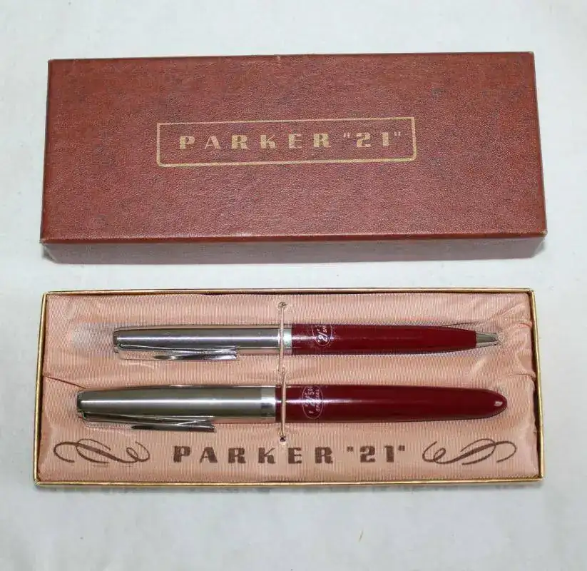

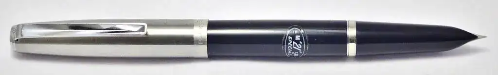

En mi caja tengo estas tres P21, con clip cóncavo, con etiquetas, y en todas pone en la etiqueta SPECIAL.
En la propaganda fechada en 1952/53 según reza en el folleto aparecen las New Parker 21 Custom, New Parker 21 Deluxe y New Parker 21 Special. Esta última con el clip cóncavo.
Esto me lleva a pensar que si la P21 salió en 1948 no tiene ningún sentido que en el 52 digan que es nueva. Interpreto que estos tres modelos son nuevos del año 52. O es que al finalizar la producción en el 51 del MarkI (con el capuchón cóncavo según malach...) continuaron con el MarkII y el capuchón cóncavo y a estas las llamaron Special.
Si fuese esto último Richard Binder compañía no se habrían enterado y por eso dicen lo que dicen. Pero entonces, ¿cuándo aparece el capuchón convexo (el de la bola al final) sin dorar? ¿Después de la Custom y la Deluxe? A mí eso me resulta un poco extraño también.
También me parecería lógico que el clip digamos “oficial” de la P21 sea el convexo (el de la bola) del que hacen dos versiones nuevas (Custom y Deluxe) y hubieran sacado una edición Special a la que le ponen otro clip distinto. Y después el clip “oficial” lo transforman en uno de transición embutiéndole la flecha que al final en la P21Super y en la 45 lo dejan con la forma de flecha (que coincide con la secuencia de R.Binder).
Pero esto no es más que mi opinión, la de un curioso al que le gustaría saber con exactitud, y en base a qué, cual es la secuencia correcta de estos cambios de clip. Para esto último pido que si hay alguien que lo sepa con certeza nos lo diga. Malach… ha sembrado la duda, pero no sé por que le lleva la contraria al resto.

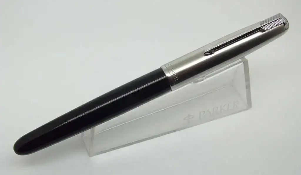

vais a ser mi ruina. Me acabo de comprar una 51 de los años cincuenta, aerométrica y hecha en UK por 74 euros con gastos. Pongo fotos del vendedor.
Ya tenía dos 21 Super y una vez compré una 51 pero me tomaron el pelo, era una boda y ni siquiera funcionaba. El plumín se lo puse a una de las 21 Super y es una delicia de pluma. Por lo menos eso saqué en claro. Ahora espero tener una 51 "disfrutable".
Ahora en verano tened la precaución de quitar el capuchón a las 45 y 21 si las tenéis en un lugar sin climatizar, y vivís en un lugar caluroso. Las palas metálicas interiores que tiene el capuchón marcan el plástico.
Muy chula y en muy buen estado, no te vas a arrepentir de su compra.
