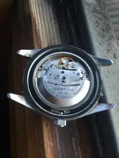

hola, hace unos días presenté mi colección de certina ds. entre ellos está este que no tiene el dibujo de la tortuga. la maquina que monta es la 25-451 automática y la inscripción grabada dentro de la tapa pone: ´certina swiss acier staybrite hf swiss patent 346.825.
se que hay algún modelo previo a llevar el grabado de la tortuga porque he visto a la venta alguno pero en la tapa pone que estaba pendiente de patente todavía por lo que deduzco que el mío es posterior ya que este sí está patentado. la corona no la tiene firmada pero eso puede haber sido de un cambio por avería. lo que quisiera saber es si la tapa ha podido ser cambiada por algún problema de un dueño anterior o es original del reloj. según un enlace que me pusisteis en el otro hilo por la maquina debe ser de los primeros pero se podría fechar de manera más exacta? muchas gracias de antemano.

Hola tito,
La patente por el sistema de protección le fué concedida en Mayo de 1960, y los calibres 25-65 se empezaron a montar a finales de los 60.
En ese entretiempo sacarían adelante el stock con caja plana y cal 25-45 pero ya con la inscripción de la patente.
Un saludo,
Javier.
Enhorabuena por el reloj, me gustan esas agujas y ese color.
gracias Javier, entonces puedo dar por hecho que es su tapa original. el reloj está precioso, no luce nada en las fotos. la esfera y cristal están como nuevos y la caja tiene algún arañazo leve. funciona super correcto después de varios días de uso no aprecias una gran variación, yo no hago mucho caso de la precisión porque cambio muy a menudo de reloj pero estoy hablando de menos de un minuto en unos cuatro o cinco días. a mí también me gustan más esas agujas que las otras de otros modelos rectangulares. la esfera tiene un tono como dorado pero yo creo que es como oscurecido de los años. si alguna vez lo tengo que abrir le daré con quitagrasas, ya he probado en otros y mano de santo.
