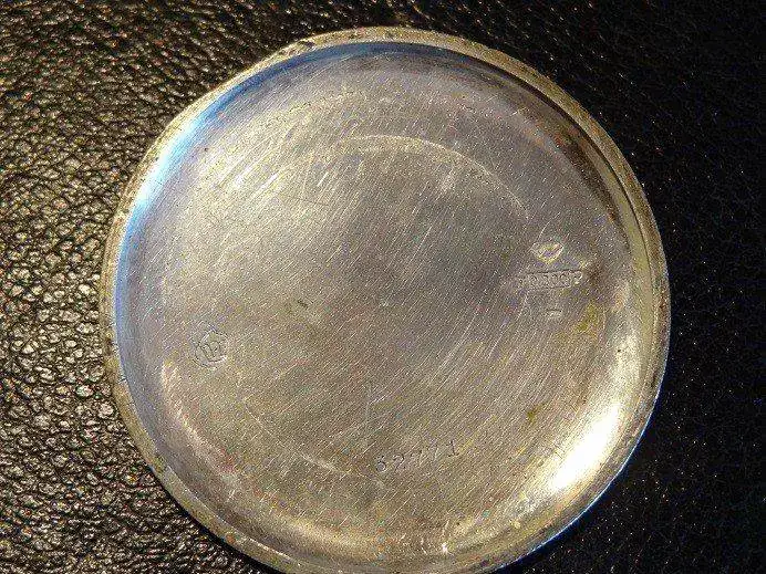

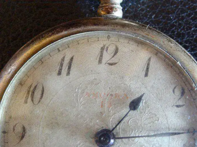

Tengo un reloj que pertenecía a mi bisabuelo, es de bolsillo, no tiene marca y está bastante deteriorado, pero me ha picado la curiosidad de descubrir cosas de él, y gracias a este foro he ido encontrado algo de información: que és de plata, lleva el cuadradito con la pureza 0,800 y el punzón del urogallo "Cod de Bruyere", según la ley federal suiza de 1880. No obstante, poco más he podido averiguar. Lleva otra marca que me imagino que será del fabricante de la caja, pero no he podido encontrar a quien corresponde, en un hilo del foro encontré una hoja con gran cantidad de sellos, pero ninguno se ajusta al mio. Y, en la parte frontal, aparece en rojo muy desgastado el nombre de ANCORA con un número debajo, me imagino que se referirá al mecanismo de escape que utiliza. Os adjunto alguna foto para ver si me podéis ayudar a saber algo más de él. Gracias.
Hola, Domi:

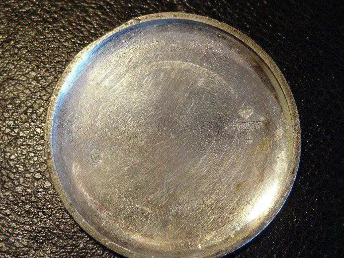

La marca que está en la tapa donde se encuentra la ley 0,800 y el urogallo, es la corona alemana, que tiene al lado un creciente lunar, contraste usado en relojes destinados al mercado alemán. Durante muchos años, en los siglos XIX y XX Alemania fue el principal mercado de exportación de relojes suizos. En el cuello del pendiente está el punzón de contraste pequeño del urogallo (la coq de bruyére), que en la tapa aparece debajo de la ley (el que está encima es el punzón grande).
La esfera (cuadrante) parece ser metálica y estampada con troquel. El grabado de la tapa es de muy buen buril.

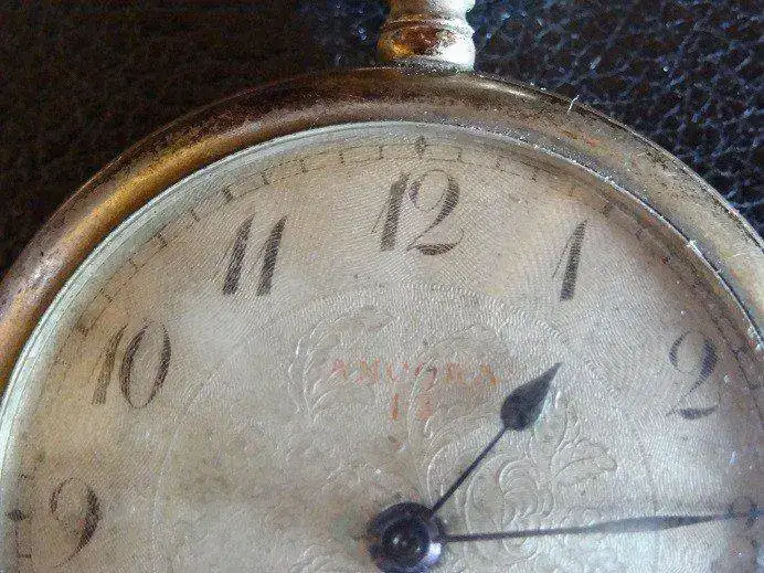

Si usas luz verde o un filtro verde para tomar la fotografía de la esfera, tal vez podamos leer claramente la marca y el número que tiene debajo. Si es Ancora, esta fue una marca registrada en Zúrich el 18 de septiembre de 1935 por la manufactura Geo. Ehni & Co., que el 30 de los mismos mes y año registró también otra marca, Fama.

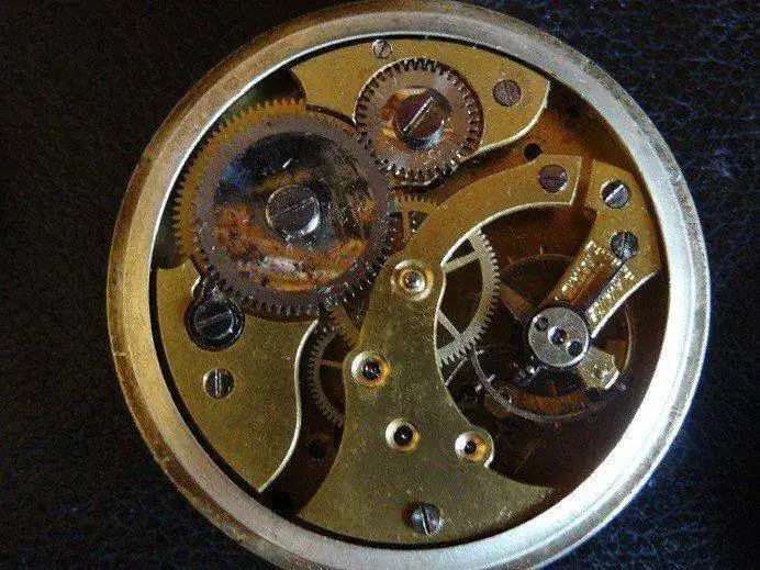

El movimiento parece en buen estado. ¿Lo has hecho revisar?
Jaime
Yo no entiendo nada de calibres, pero me da la sensación de que ese es anterior a los años 30. La palabra Áncora está donde debería estar la marca, no tiene sentido -ni tradición- escribir en ese sitio el tipo de escape, por lo que supongo que sí, que será de la marca Áncora, y además de los primerísimos años de su producción; no me cuadra nada que ese reloj sea posterior al 1935.
Debajo pone 12, ¿Verdad? Supongo que será el número de rubíes -un número un poco extraño-

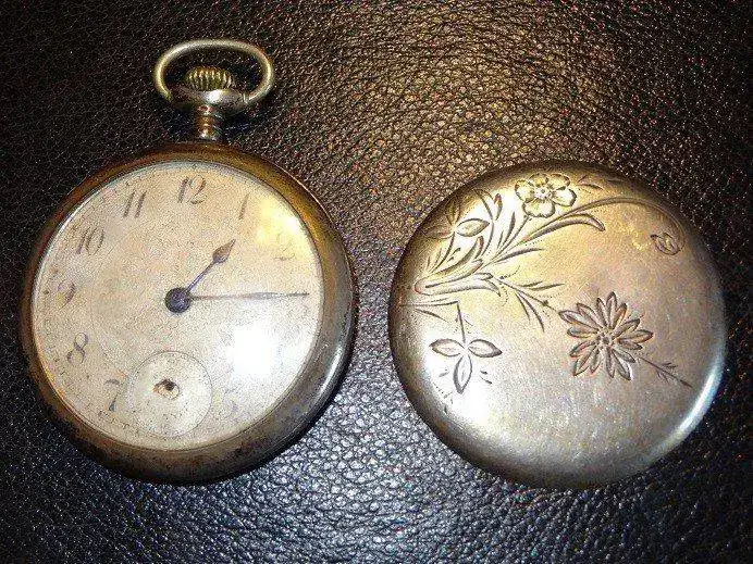

Es un reloj bastante bonito que posiblemente no está tan mal como puede parecer a primera vista.
Si tienes interés en él te recomiendo que lo lleves a un relojero para que mire cómo está el calibre, a ver si hay posibilidad de hacerlo funcionar.
Insisto, de primera impresión tira un poco para atrás, pero poniéndole la aguja segundera, limpiándolo y revisando el calibre puede quedar un buen reloj.
Pon si puedes una foto del segundero, a ver si nos dice algo más.
Parece que está algo descentrado el cañón del segundero respecto a la subesfera.
Tienes razón, rafagil. Es un reloj que en 1935 ya sería modelo antiguo. La clave puede estar en la esfera, que parece haber sido cambiada, lo que explicaría el descentramiento del segundero respecto de su esfera que anotas y la marca Ancora impresa con tinta (no esmaltada al fuego) sobre el relieve, sin que haya en la esfera espacio reservado para marcarlo, lo que indica que el reloj no salió de fábrica con esa esfera ni con esa marca.
La historia europea entre 1914 y 1945 es tan confusa que el mercado de relojes debió de afectarse mucho, en especial el destinado a Alemania. Los años veinte fueron felices para todos, excepto para los alemanes. En La Fédération Horlogère Suisse puede leerse la preocupación que causaba la acumulación de relojes en stock que no se habían vendido en el extranjero y que se repatriaban para que no causaran el desplome del precio de los relojes suizos. Pero no dice cuál era el destino final de esos relojes ni cuánto tiempo duraban en stock en Suiza, posiblemente para no perturbar más el mercado relojero.
Este reloj, por el punzón de la corona, debió de ingresar a Alemania. ¿Se vendió? ¿No se vendió? ¿Lo repatriaron a Suiza? Parte del encanto de un reloj como este es que sugiere muchas cosas, preguntas y explicaciones posibles.

Hola compañeros, si aumento el tamaño, me parece leer claramente ANCORA 1ª.
Y he encontrado por ahí algún reloj de bolsillo con la marca Ancora. Mejor si se busca en inglés, Ancora pocket watch, para no confundir al buscador. Este se anunciaba como de 1910.

Me parece que el reloj de Domi debe de ser de esos mismos años. La tapa con las plantas grabadas al buril apuntan a 1905-1910. Es una marca Ancora diferente y muy anterior a la registrada en Holstein en 1935 por la manufactura Geo. Ehni & Co. La esfera no es la original del reloj, como lo evidencia el descentramiento del segundero respecto de su esfera que señaló rafagil.
Ya conocemos tres relojes de la marca, los tres anteriores a la Gran Guerra y cada uno con un calibre diferente.

Quería agradeceros a todos los que habeis participado en este hilo por la gran catidad de datos que habeis aportado, con tan poca información de que disponía. He estado profundizando en la información que aportabais, como la lista Mikrolisk, y dentro de esta en el apartado para principiantes. Con referencia a mi reloj, tan solo me falta documentarme un poco más con la historia familiar, seguramente mis tíos me podrán aportar más información. Me he dedicado a la parte prácica: lo he desmontado, limpiado la caja de plata, se ha quedado bastante reluciente, la esfera es metálica y muy desgastada, efectivamente se ve que en alguna reparación la sustituyeron. El mecanismo está todo correcto, he comprobado que el problema del funcionamiento era el muelle de la cuerda que está roto, al desmontar la ruedecita que lo contiene he visto que estaba partido por la mitad, tan pronto disponga de más tiempo, intentaré conseguir uno similar para acoplarlo.
Un saludo a todos y gracias, nuevamente.
Domi.
De nada y ya nos contarás.
Mientras tantoi aguardamos ver los resultados, los cuales como dices, apuntan maneras. Desconocía tu faceta de relojero, pero si como dices lo has desmontado supongo que fijándote bien podrás descubrir muchas cosas. Los relojeros lo hacen y siempre aciertan si hay falsificación y eso que algunas están muy bien realizadas, ya que si cambian aspectos de la caja luego las vuelven a dorar, replatear, niquelar, en fin... para que no se note. En otros es más compolicado porque las cajas valen de unos para otros y por las series no se reconocen como en otras marcas que sí se puede. Por ejemplo cambiar un Longines o un Omega es reconocible, pero por poner un sólo ejempllo, dos Doxa de idéntico calibre y caja que los hay a montones cambiar la de uno por otro nadie se daría cuenta porque todo coincide y si no se saben las series es imposible.
