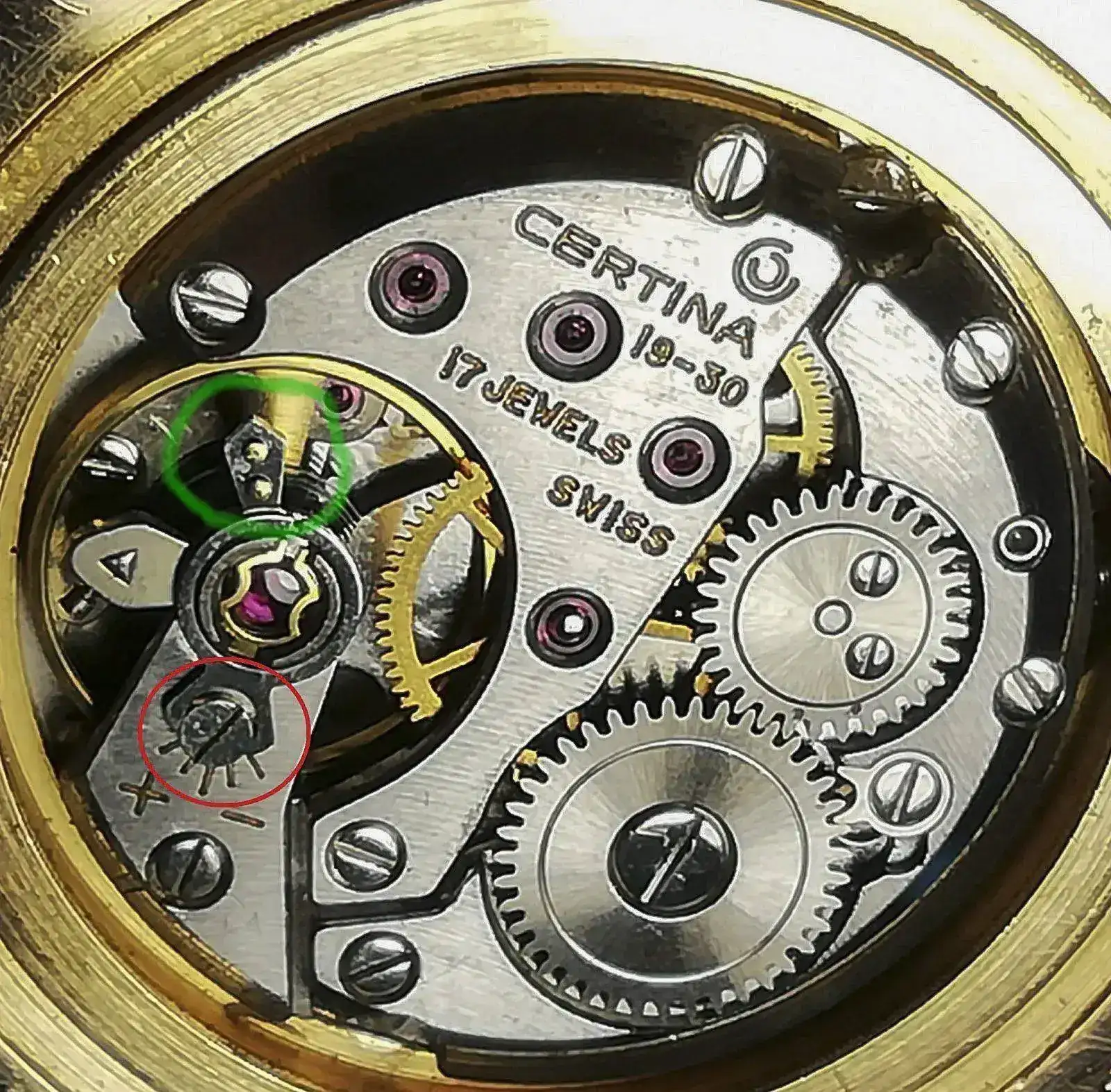

Ver el archivos adjunto 906239

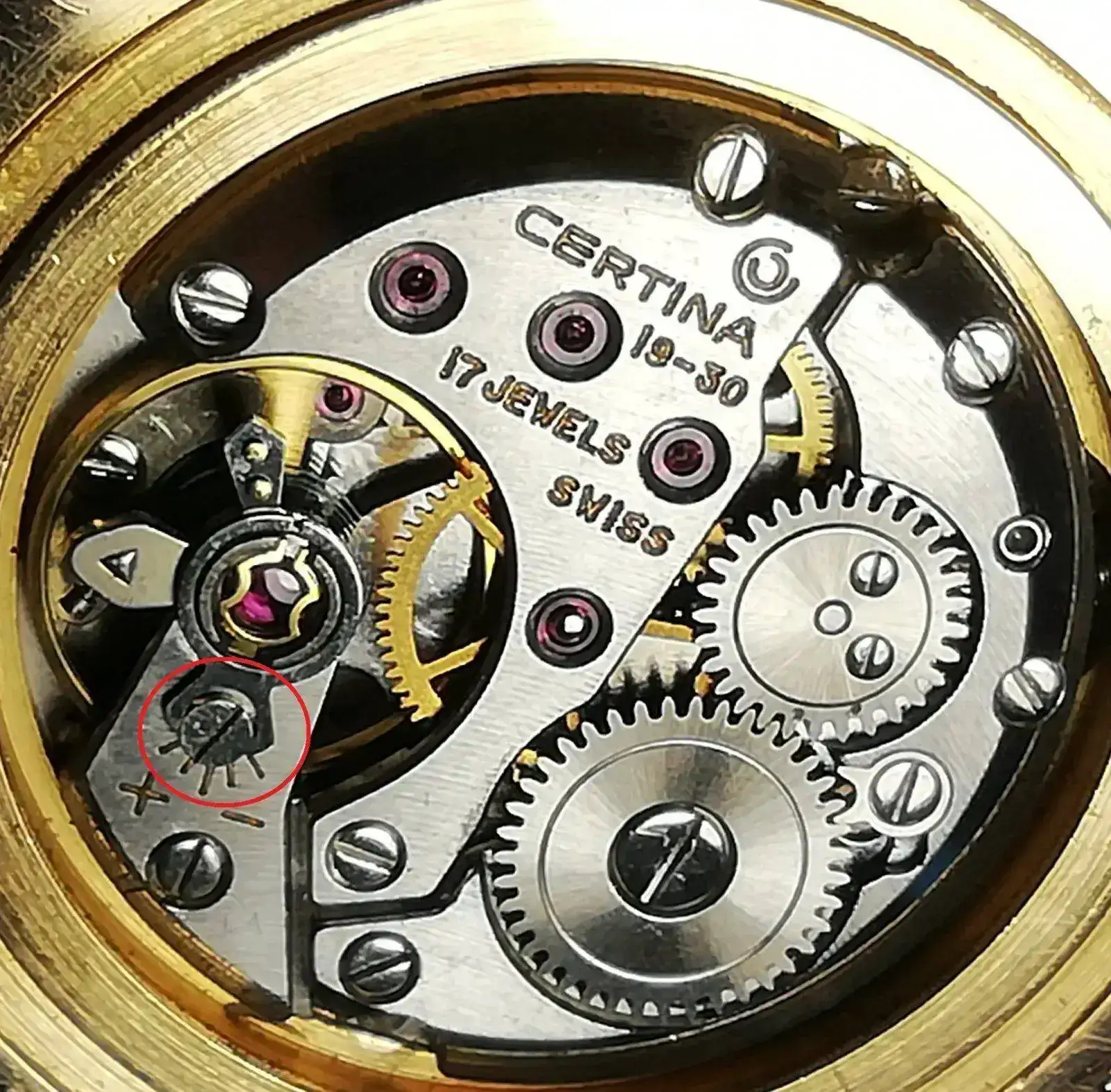

Veo que para ajustar el adelanto o atraso se hace a través de ese tornillo, que se ve bastante usado, ¿no?. También veo otros tornillos que fueron manipulados, me imagino que para hacerle una revisión. Es increíble lo bien que va. Estoy muy contento. Gracias
Ese tornillo que citas, enmarcado en rojo, es para el ajuste fino; es decir, cuando la diferencia está en unos 10/15 segs. Cuando la diferencia es grande la regulación se hace con el mango de la raqueta, que te señalo en verde, desplazandolo hacia la izquierda, según miramos, para que atrase y hacia la derecha para que adelante.
Por otra parte, si te fijas en los rubís, excepto el del incabloc que lo lleva dentro, tienen como un círculo más oscuro en el centro. Ello se debe a que hacen "una cazoleta" que es donde se deposita el aceite al engrasar. Si pasas por encima algo impregnado en alcohol se llevará ese aceite, si es que aún queda, que esté arriba y si el alcohol está muy fluido en el bastoncillo se puede meter hacia adentro junto a la espiga del eje y dejarlo seco. Mejor que pasar uno de limpieza es poner algo de aceite en esas cazoletas pero hay que hacerlo con un picaceite que pone una cantidad mínima. En un reloj todo es mínimo.

Ok, entonces ataco el mango de la raqueta, un toquecito mínimo imagino. Lo menos que pueda y lo compruebo con la aplicación del teléfono a ver como dibuja la línea de precisión. Otros datos no tiene mi versión.
El aceite lo aplicaré con una aguja de coser, mi "neceser" de herramientas de amazon no trae aguja de inyección. Puedo usar aceite de máquina de coser, o tiene que ser específico de relojes?
Gracias

Una aguja de coser es muy gorda. Por la bahía puedes comprar picaceites, el negro es el más adecuado para los rubís. El aceite de máquinas de coser suele ser demasiado fluido, no sé si se aguantará.
Con la práctica y viendo lo que atrasa/adelanta el reloj vas viendo cuánto tienes que mover la raqueta.
Gracias por vuestra ayuda, finalmente fui a mi relojería de confianza para un regalo para mi mujer que ya os enseñaré y le enseñé el Certina. Me lo ajustó en un momento a +7, así que final feliz y me quedo con lo aprendido.
