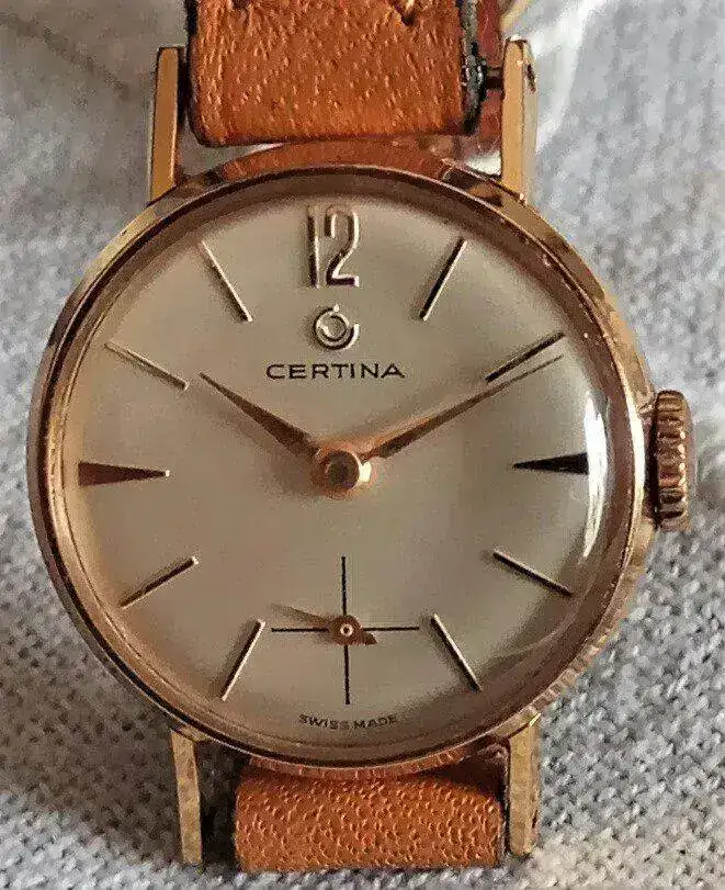

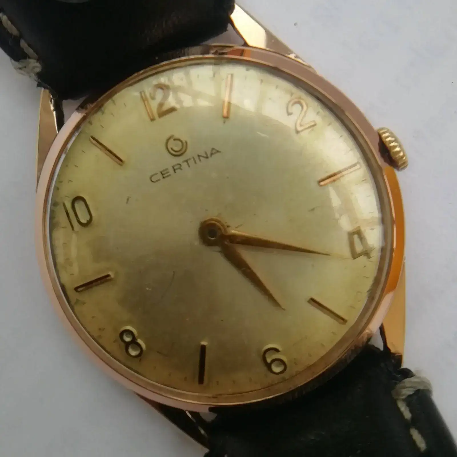

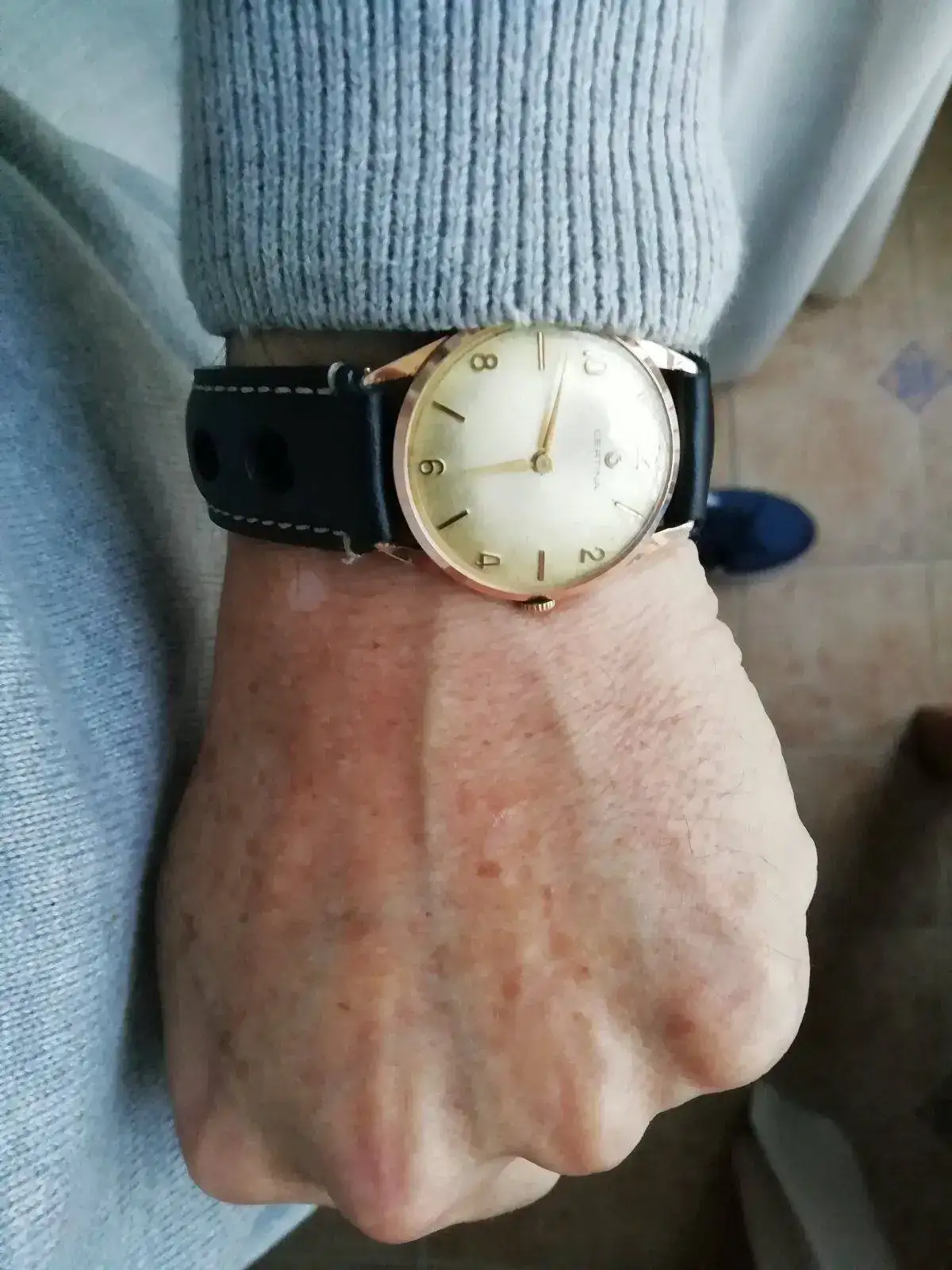

Compré a un compañero del foro un Certina vintage, al llegar el reloj se me hacía super pequeño. Medí 30 mm, aunque anunciaba 33mm decidí quedármelo por que me gustó y era barato. Tras una semana me tiene prendado. Creo que es de los años 70, cosa que me gustó porque yo nací en el 71. Funciona razonablemente bien, atrasa unos 20 segundos al día y darle cuerda es un calvario con la corona tan pequeña, pero yo estoy encantado.
Su número de serie es:
2004 141
5914063
Alguien sabe como buscar info sobre el reloj en la red, cuando se vendió nuevo, dónde o que movimiento lleva?. Gracias

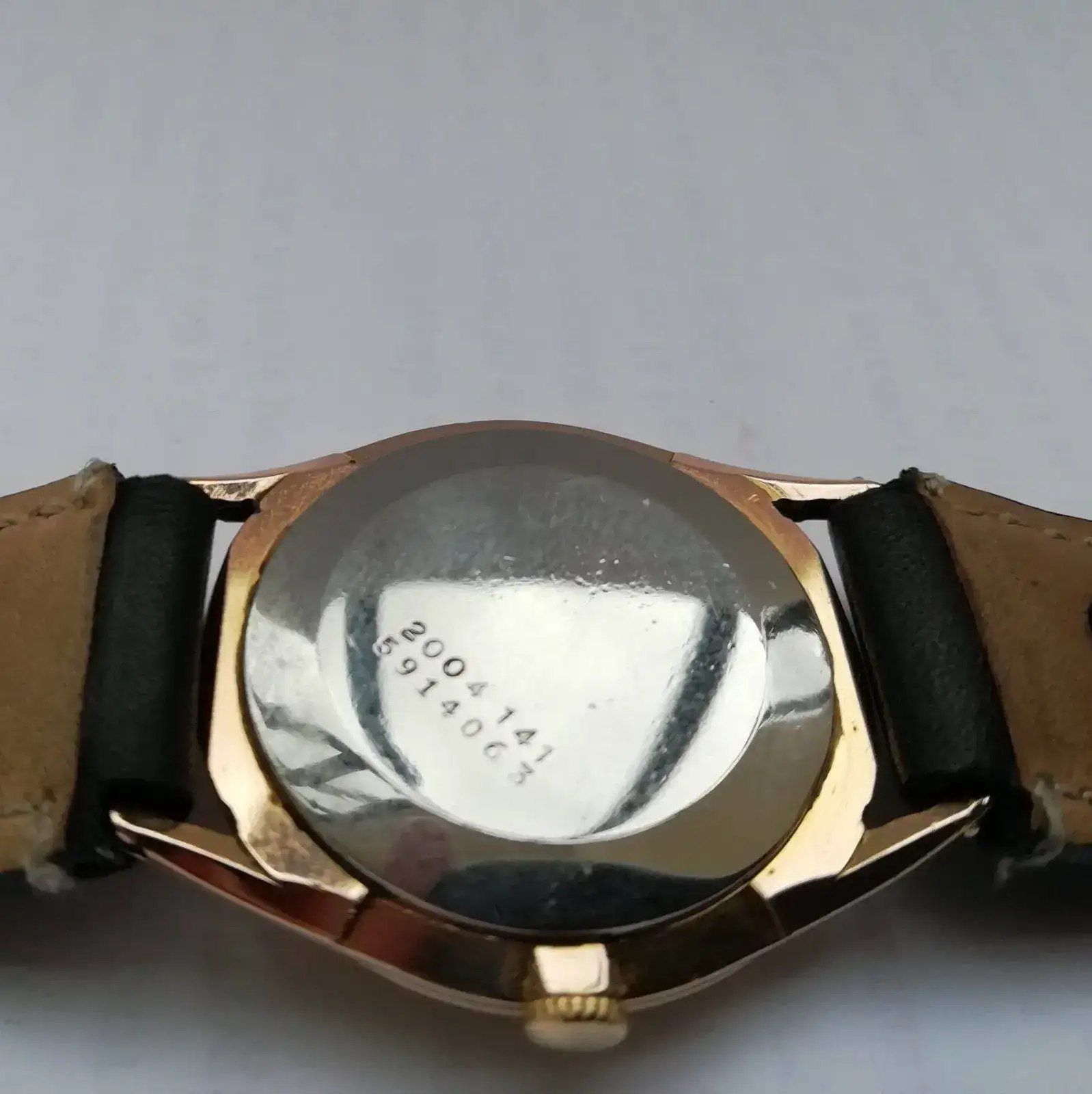

Veamos. Nos muestras una sola foto y no muy buena. No muestras la tapa parte exterior aunque SI dices los números. No vemos el calibre.
Te cuento hasta donde se. De Certina como de otras muchas marcas, se perdieron los archivos. Por esta razón en teoria no existe un archivo oficial donde husmear. La información de la que se dispone actualmente ha sido recopilada a base de aportaciones de muchos foreros y tenedores de relojes Certina. https://www.watchuseek.com/threads/certina-serial-number-system.982877/.
Segun esta tabla, el 20 significaria el calibre y este, podría ser un 19-55 automatico o un 19-30 manual. De aquí la importancia de visionar el calibre de tu reloj. En ambos casos, estamos hablando de un calibre pequeño de 8.75'''
Del 04 que sigue al 20, no hay datos. Se trataría del tipo de caja.
El número 5914063 seria el serial y sería de 1965 ?
Si te animas, muestranos todas las partes del reloj.

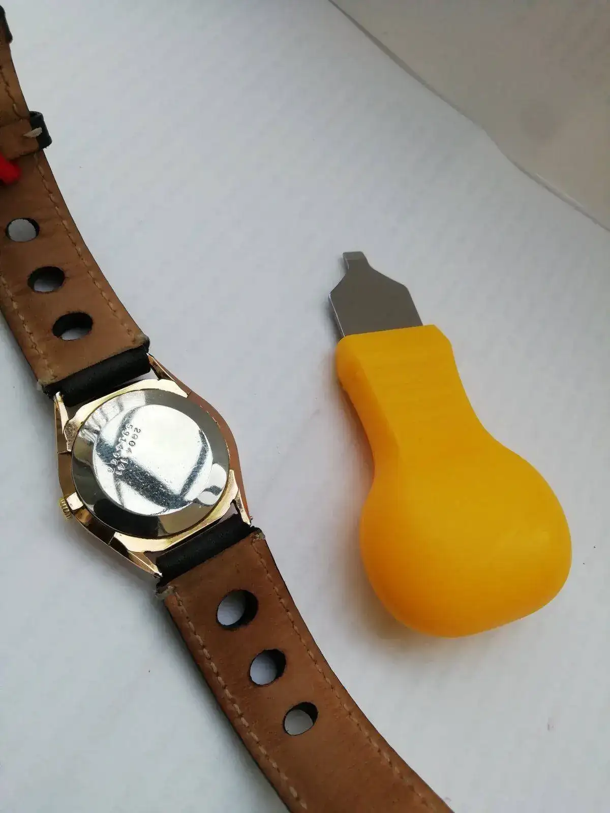

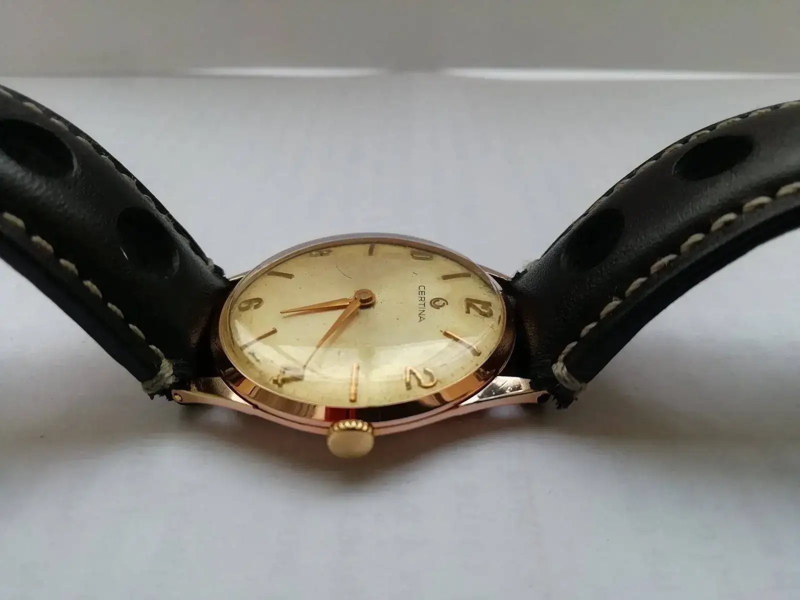

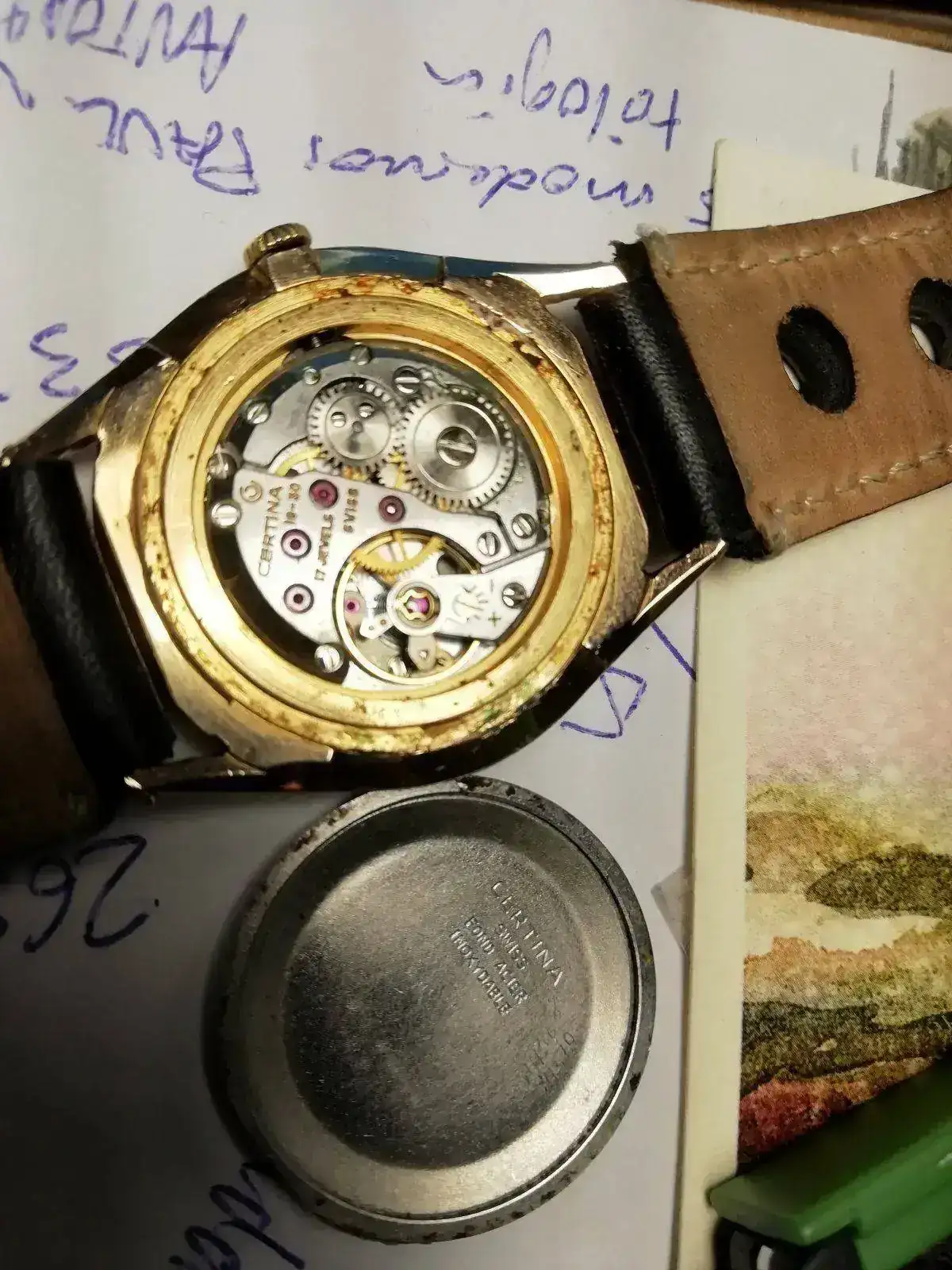

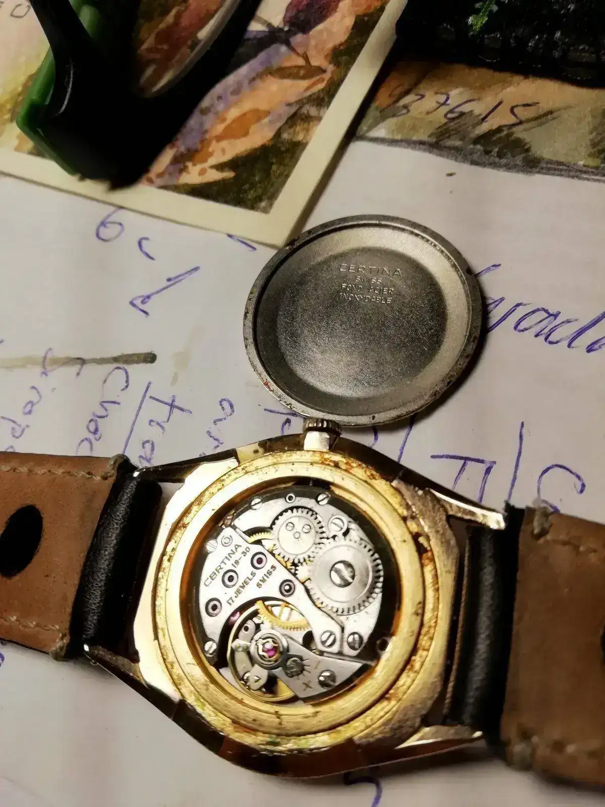

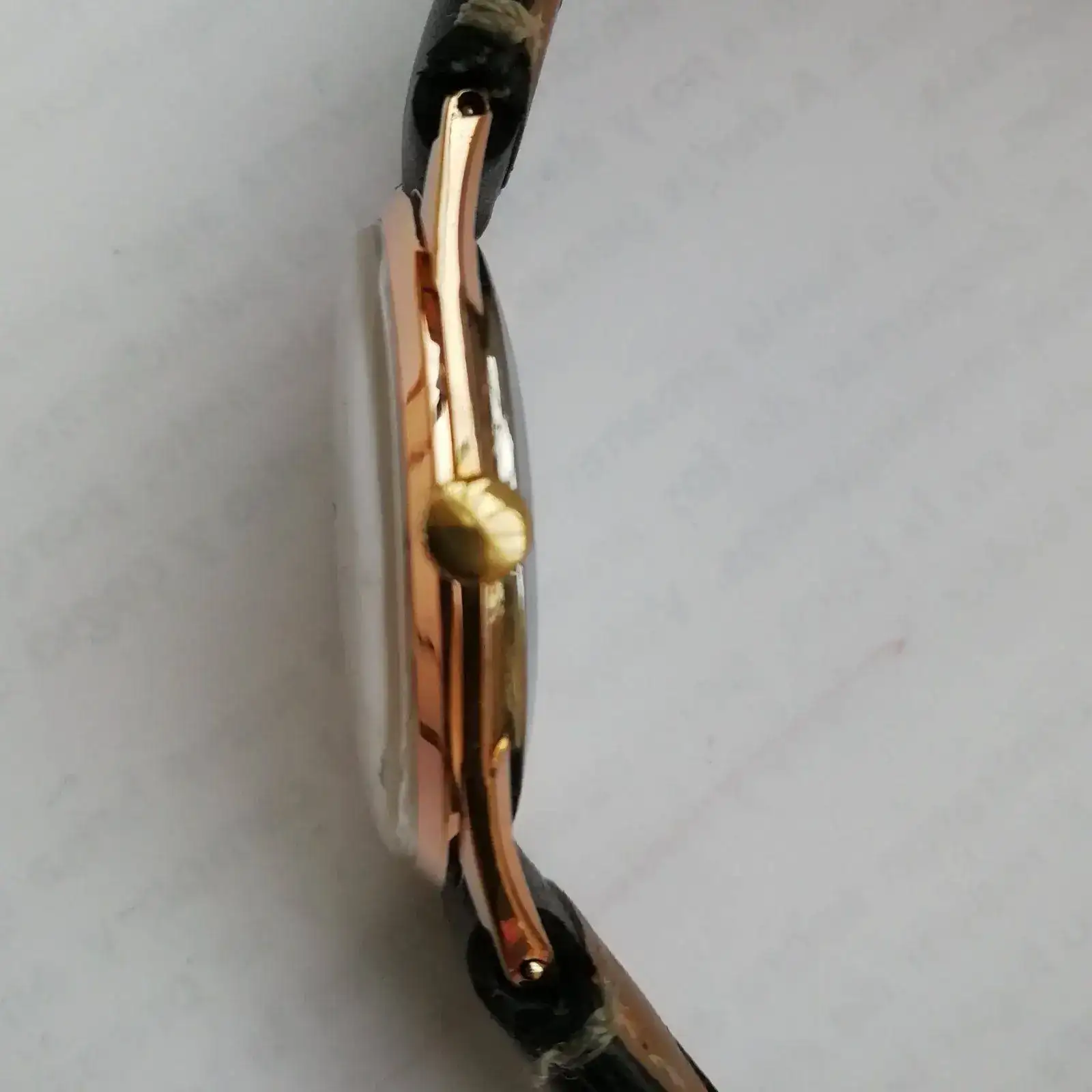

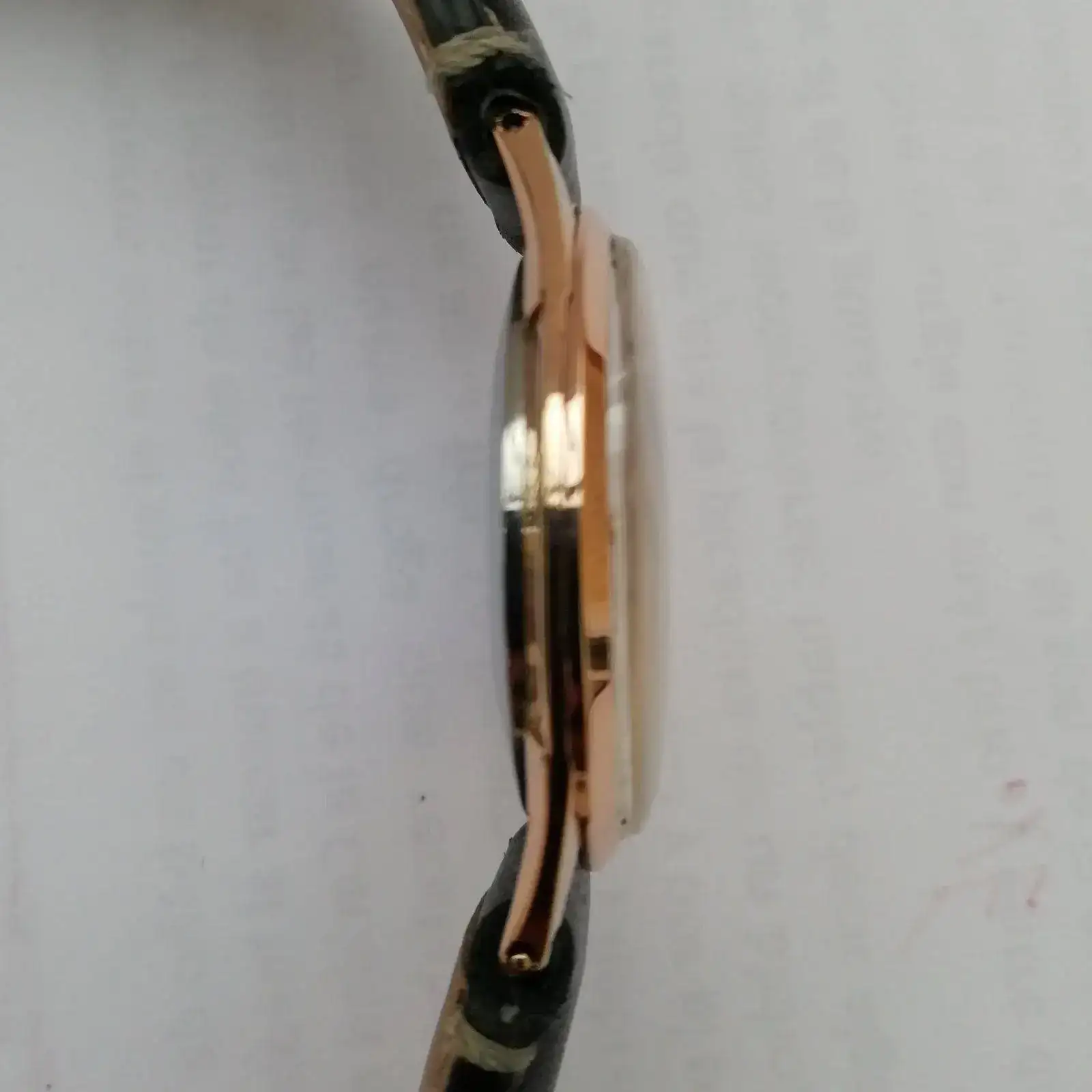

Pido perdón, cesccat, llevas toda la razón. Os mando fotos más completas. El calibre no lo puedo ver porque no puedo quitar la tapa. Lo que sí sé es que es mecánico, de cuerda, vamos y como veis es dorado normal. Os seguiré informando cuando lo lleve a mi relojero. Gracias.

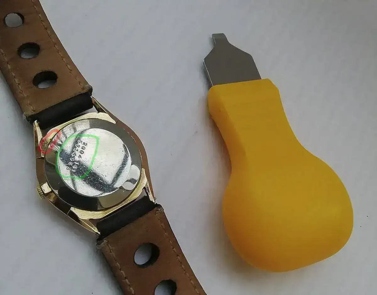

Esa se supone que es la herramienta que debo de usar, ¿no?. No logro meterla entre la tapa y el reloj, ¿hay truco?
Gracias
Reacciones: AbderramanII y cesccat
Perdón por el desenfoque en los laterales, no he conseguido enfocar en el centro.

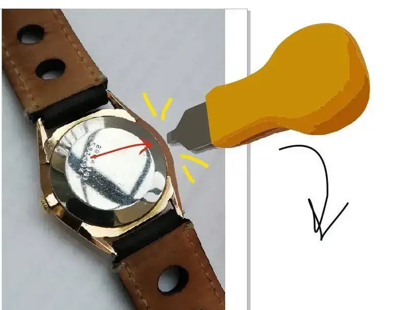

Esta és. Truco no. Tienes que usar lupa. Veras un rebaje o muesca en alguna parte de la tapa. Se suele poner o debería, en el lado opuesto a la corona. Si aprecias este rebaje, alli pones esta herramienta haciendo cuña con el reloj bien cogido y con buen pulso, y la abrirás. Gracias por las fotos pero son mejorables. Te exijo para tu propio bien. Comprueba en el marco de la caja entre asas, a las 06:00, si aparece alguna letra y número.
Cabanilla, esa es la herramienta, pero hay que saber meterla....el truco está en la práctica... al principio cuesta y le puedes hacer daño, pero con el tiempo coges práctica y la metes del tirón y se abre sin apenas esfuerzo....
a ver, para que no se de a malas interpretaciones....
Normalmente yo le pongo la tapa con la endidura que tiene en el lado contrario de la tija
coges el reloj con la mano izquierda boca abajo con la tapa para arriba y te metes la tija entre los dedos y metes la punta del abridor en la endidura entre carrura y tapa, haces presión y giras un poco hacia abajo como si fueras ha hacer palanca, pero en realidad, se debería de abrir con la presión de meterla, y tienes que tener cuidado de que con la fuerza que ejerces, al abrirla no apuñale el calibre, o por el contrario te patine hacia arriba y le hagas un rayón a la tapa....

Hola, pues nada, no aparece ningún número mas en la caja ni tampoco veo un hueco donde meterla 😉 . Voy a ver si encuentro algo en la página que me pusisteis.
Gracias
Gracias
El último que cerró el reloj dejó la muesca de la tapa oculta. Por eso no la ves.
Pues vaya gracia :-((
No supone mayor problema si tienes una navaja adecuada y destreza abriendo tapas, pero si no has abierto nunca ninguna, lo mejor es que lo dejes en manos de un relojero.

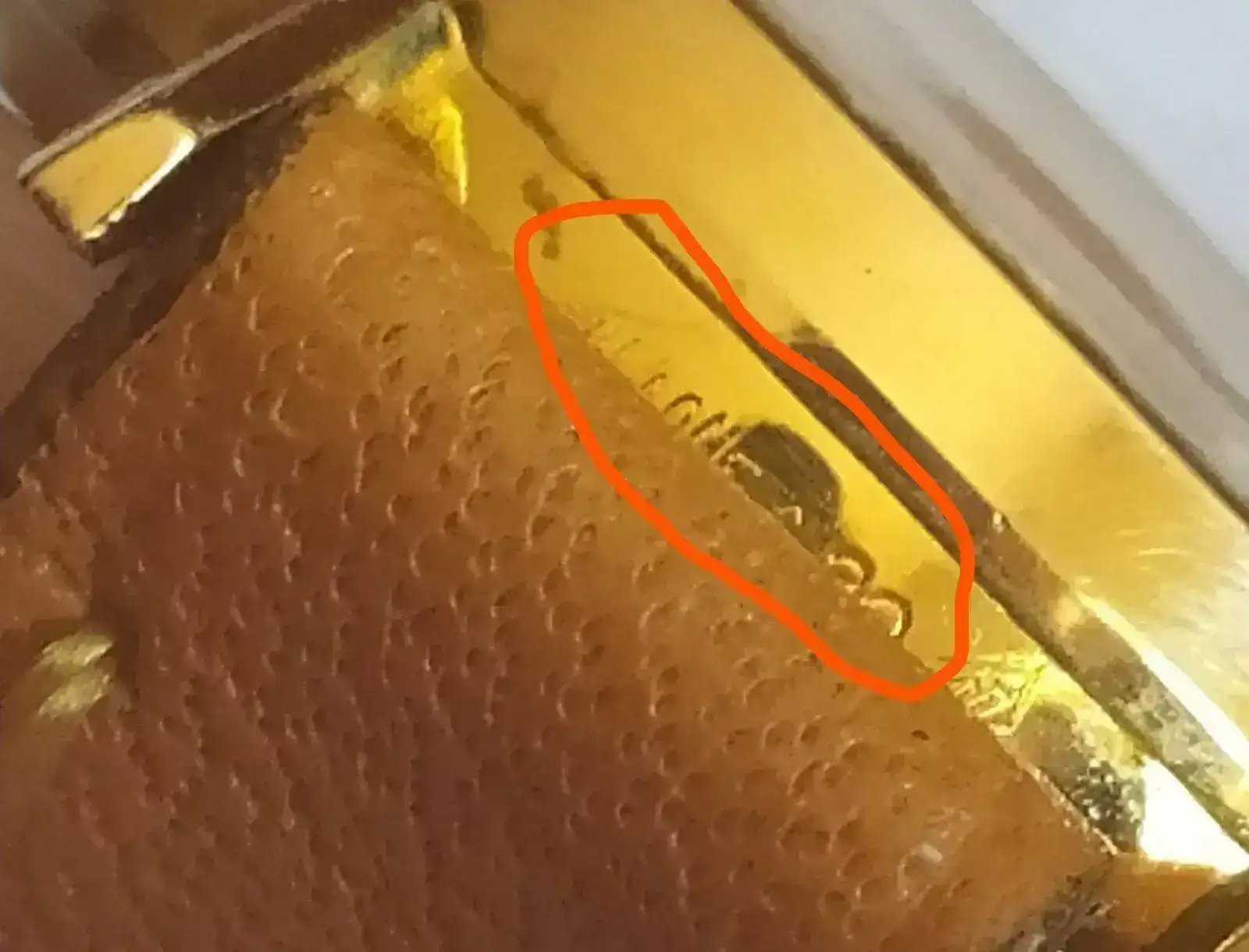

La muesca o ranura está debajo de los números siempre. En este caso junto a la pata izquierda de la caja en la parte alta según la foto.
Los números a que me refiero son los enmarcados en verde y la muesca está en el rojo
Cuidado y suerte.
PS. Como te dicen, si no sabes, los mejor es ir al relojero. Pero, claro, así no aprendes nunca. Practica primero con un reloj sin caché, sin valor, y cuando lo hayas hecho allí cuatro o cinco veces te haces con la copla. Ten presente lo que te dice Vicente, no sólo es apretar hacia adentro, es mejor meter un poco el filo y hacer alabeo con la navaja, como si movieras una palometa.

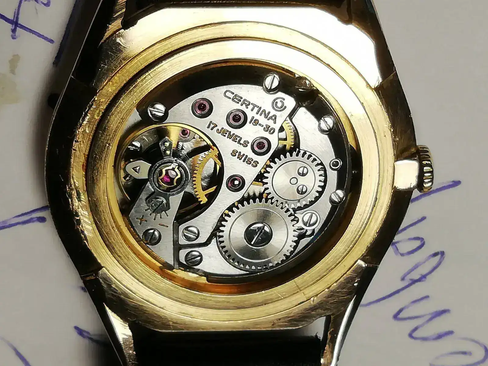

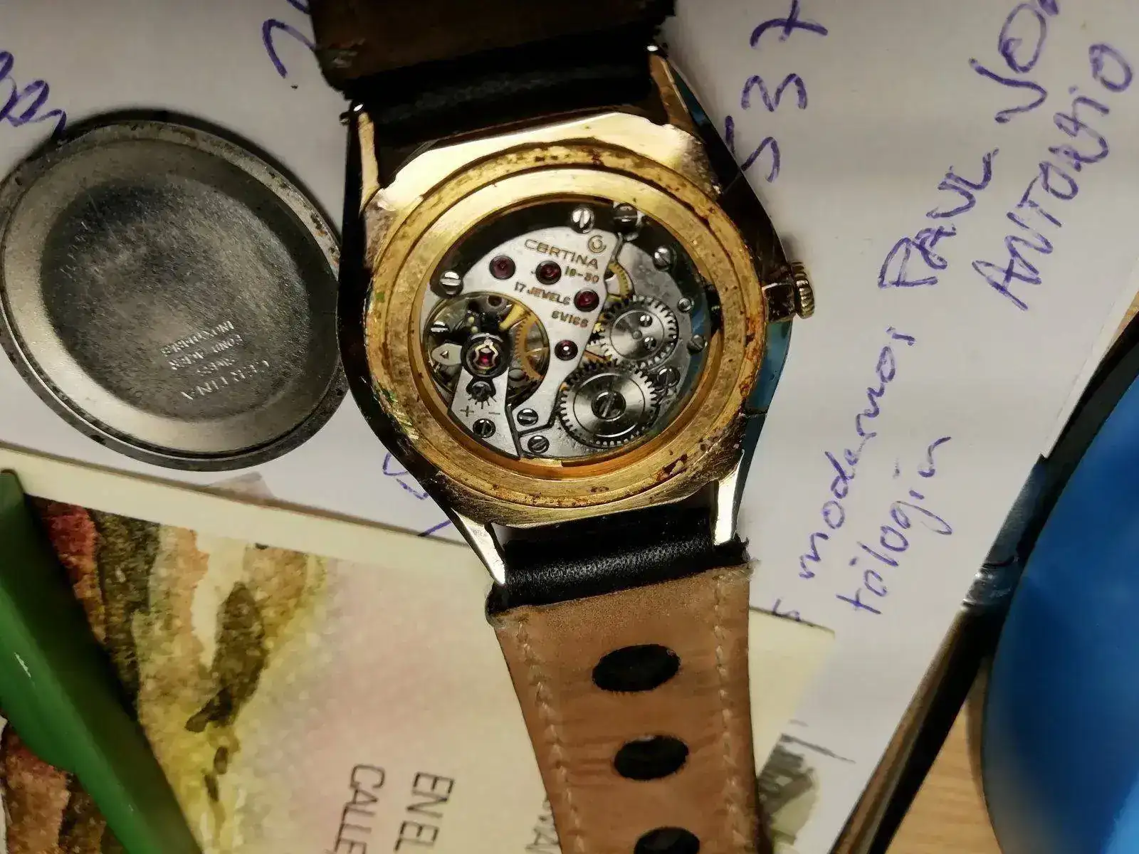

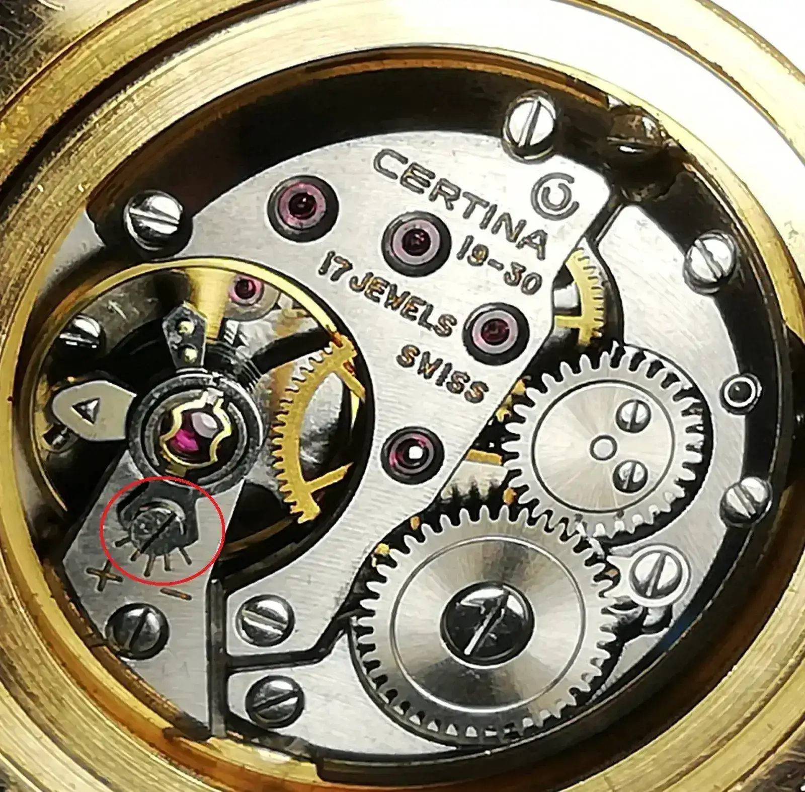

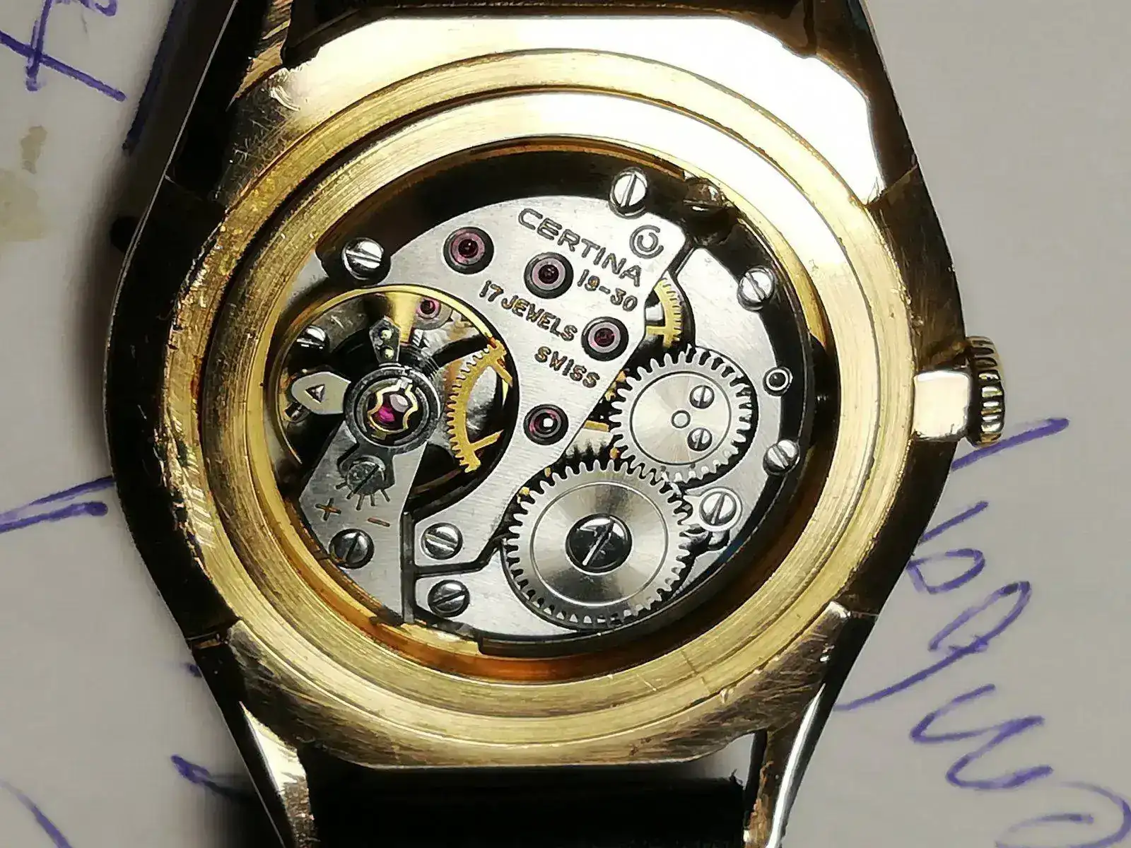

Yuhuuuu!!!, gracias a todos, aquí está el mecanismo
Perdonad la escasa calidad, no puedo enfocar mejor ahora.
Reacciones: sergiowilde, AbderramanII y cesccat
¡Quédate con la copla!. La ranura siempre debajo de los números.
Me quedo, me quedo...
He limpiado con bastoncillos y alcohol lo superficial con mucho cuidado.
Reacciones: cocotronic y cesccat
Vaya, no sabía que por el exterior también se aceitaran. Bueno, voy a cerrarlo que la precisión es aceptable (-30 aproximadamente) y ya trastearé con otro menos valioso para mi.
Veo que para ajustar el adelanto o atraso se hace a través de ese tornillo, que se ve bastante usado, ¿no?. También veo otros tornillos que fueron manipulados, me imagino que para hacerle una revisión. Es increíble lo bien que va. Estoy muy contento. Gracias
Hola Cabillas. Me alegra que hayas atendido la info que te han ido pasando y hayas sido valiente y manitas para abrirlo. Ya apunté que este calibre era uno de los dos o tres posibles según el serial disponible.

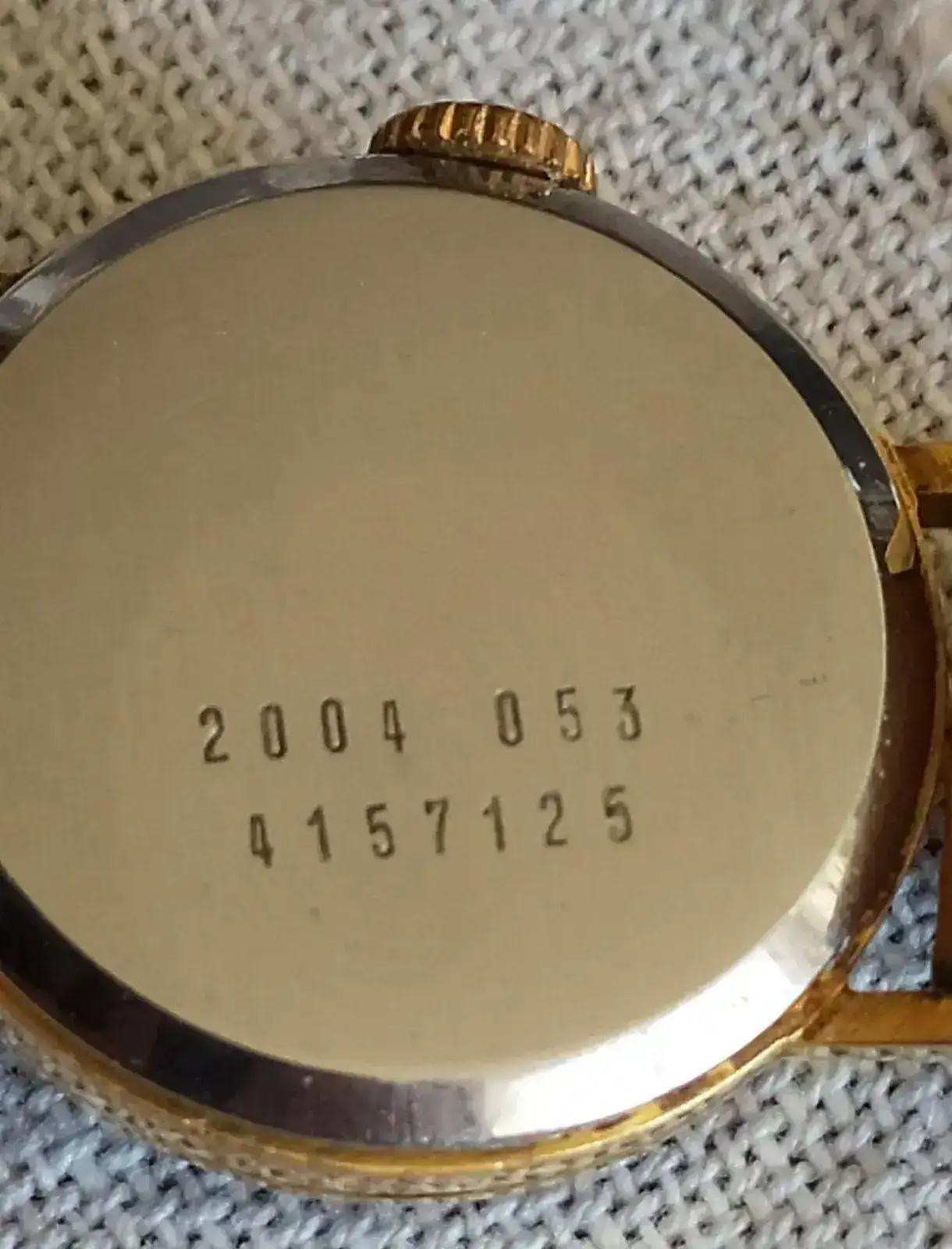

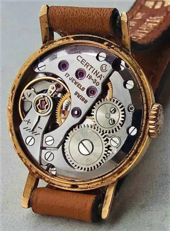

Casualmente tengo uno.
Salud para todos.
y para que veas donde va la inscripción de Plaque G 20 , dejo una imagen del marco de la caja del mio, entre asas a las 06:00 horas. Compuébalo en el tuyo.
