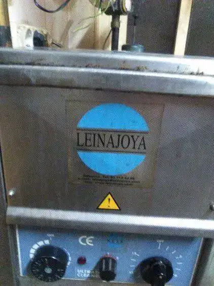

Yo tengo esta y va muy bien: ancho 27 cm. alto 29 cm. ultrasonidos jpg.webp

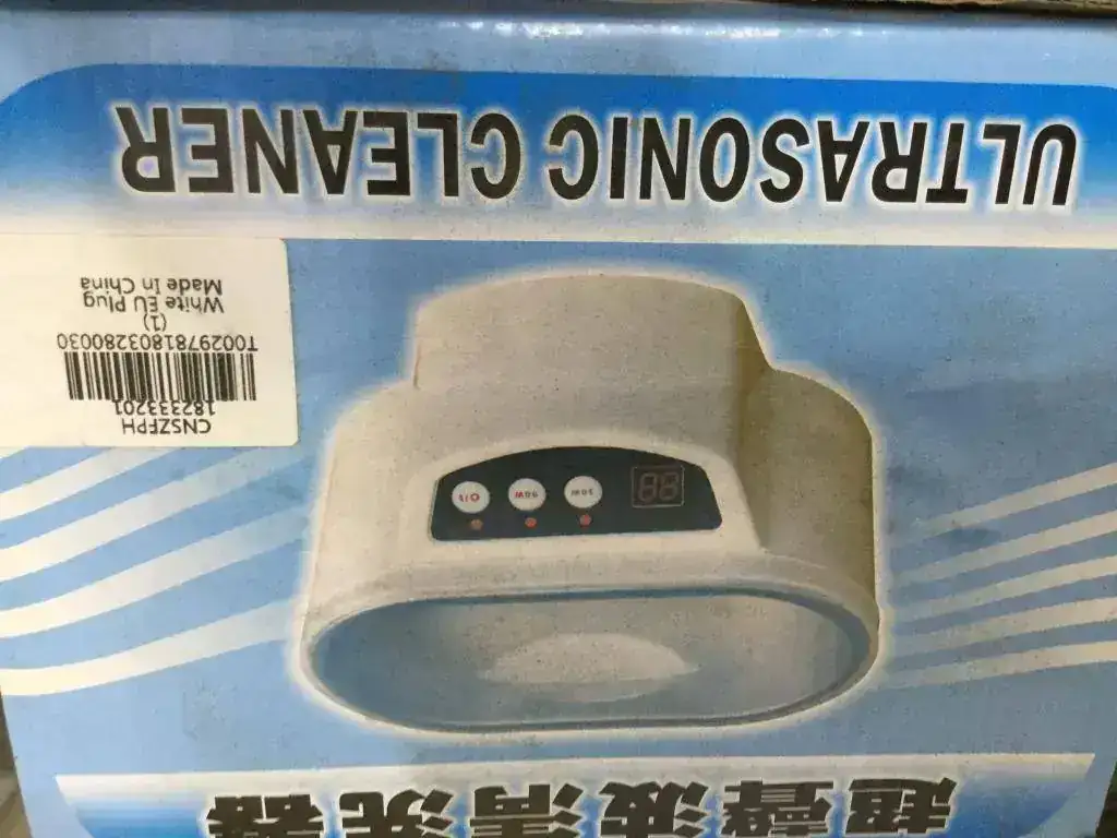

Solo te puedo decir que no caigas en la tentación de comprarte una barata, como la de la foto ya van dos y te duran cuatro lavados de cinco minutos exactamente.
Es tirar el dinero.
Con esta última voy a ver si puedo hacer uso de la garantía, la compré en Amazon.E1BED2D6-F395-4E04-A4DE-74B7B2BAFE9C.webp
