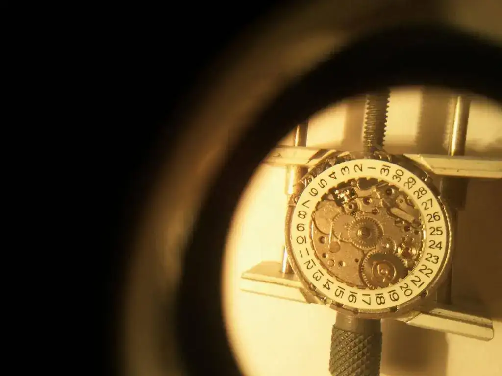

Hola a todos, resulta que la bascula de este movimiento (2813) se ha debido descolocar porque solo me entra la tija en la posocion del cambio de hora.
bueno pues tengo que desmontar la parte de delante para observar que le pasa.
La cuestion es que como tiene tres subesferas pequeñas y no es porque sea crono pues no se que me voy a encontrar debajo. Supongo que sera muy complicado por eso antes de abrirlo por delante me gustaria saber que me voy a encontrar.
La parte del volante ya la abri y me costo muchisimo montarlo todo de nuevo ya que con una sola pletina hay que ajustar 5 ejes ademas del del barrilete. Un lio.

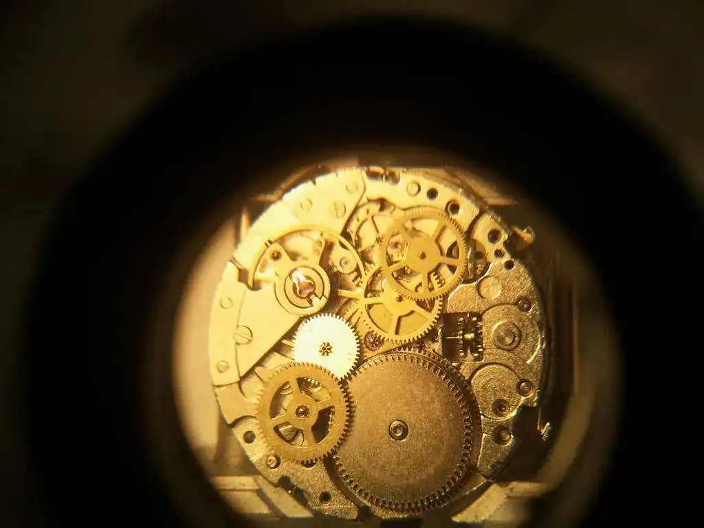

Espero que se vean bien. Veis alguna dificultad insalvable? jeje. Lo tuve asi y no me atrevi a tocar nada y lo volvi a cerrar. Preferi abrirlo por la otra parte pero ya no me queda mas remedio para hacer lo que dice As.

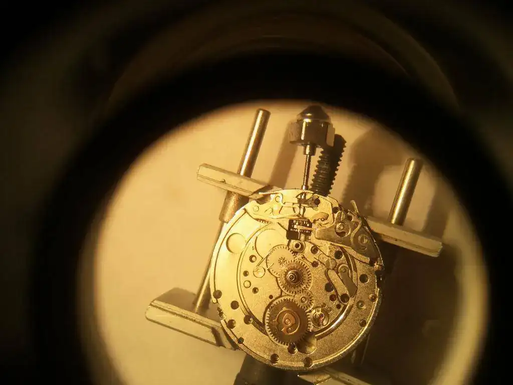

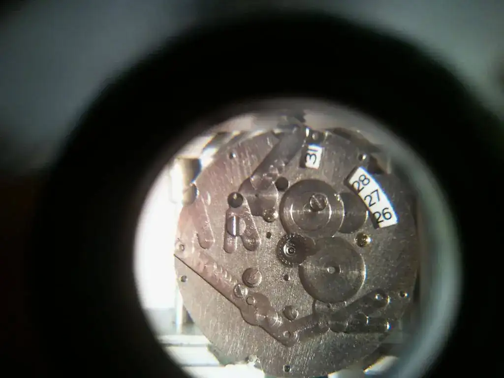

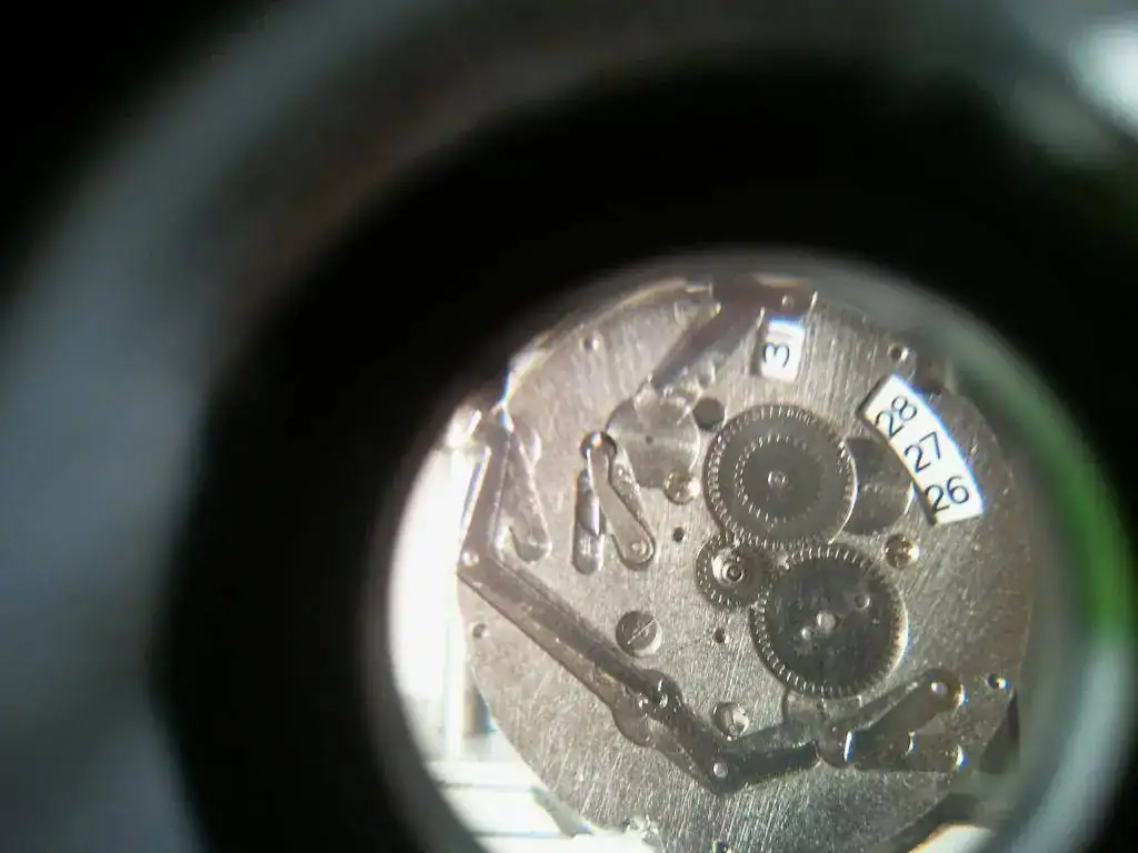

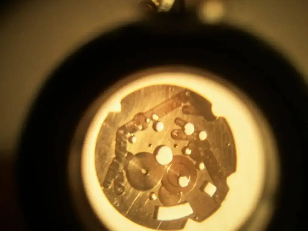

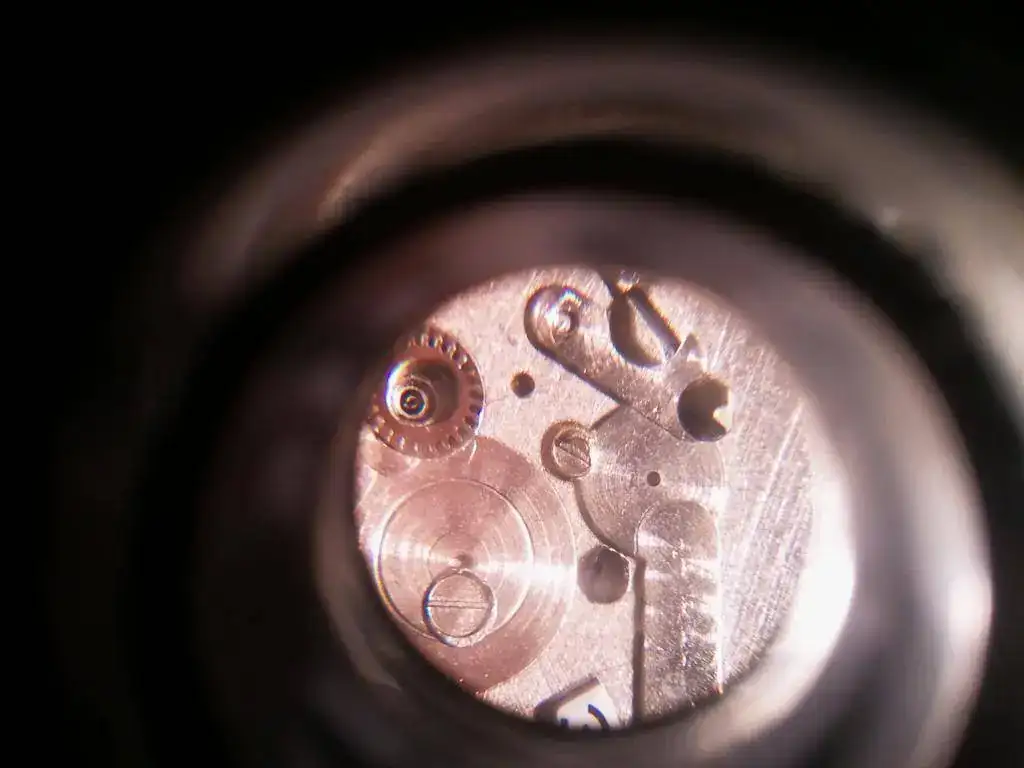

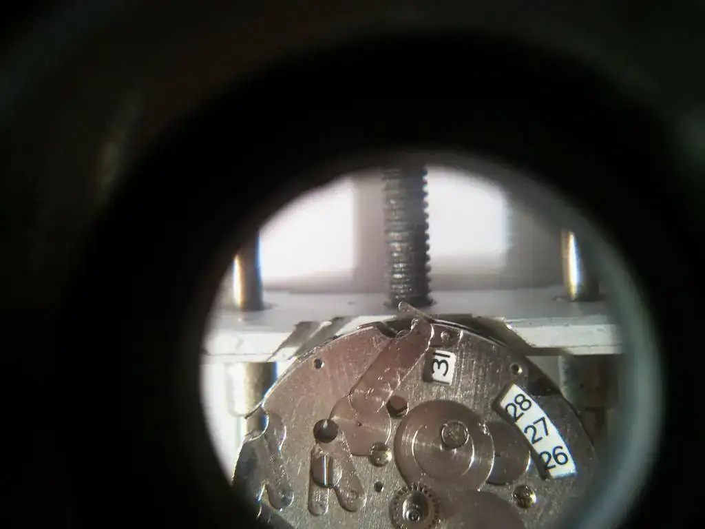

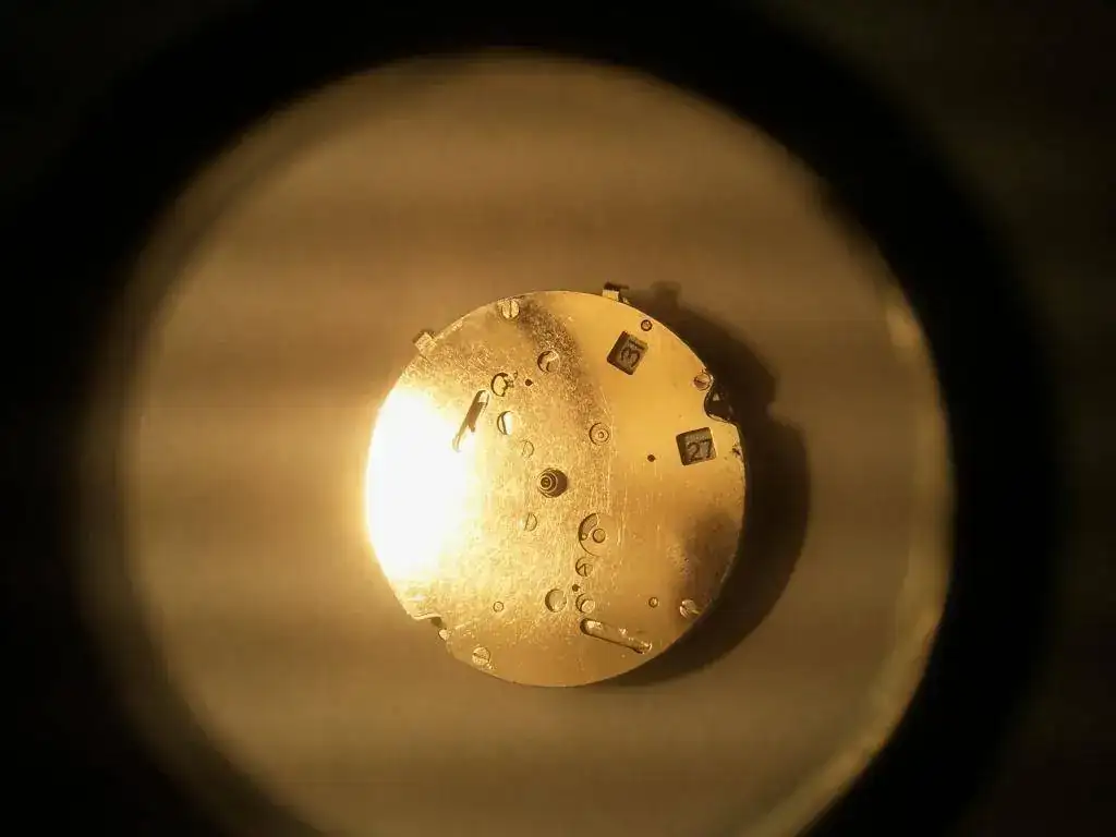

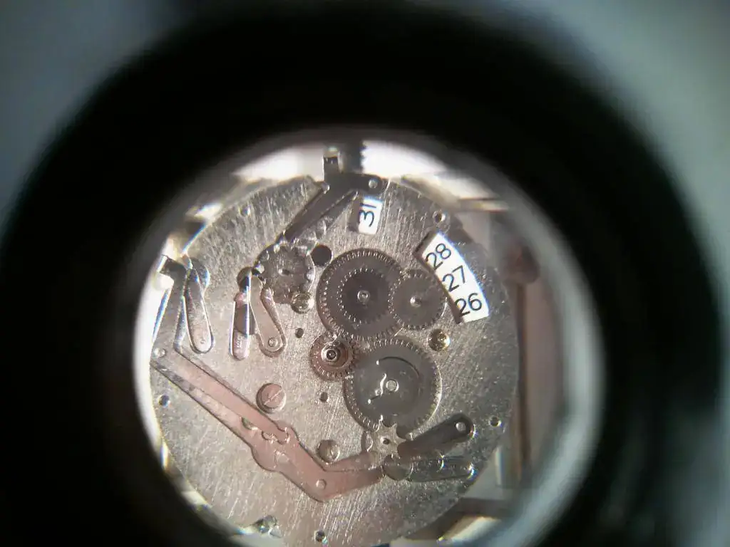

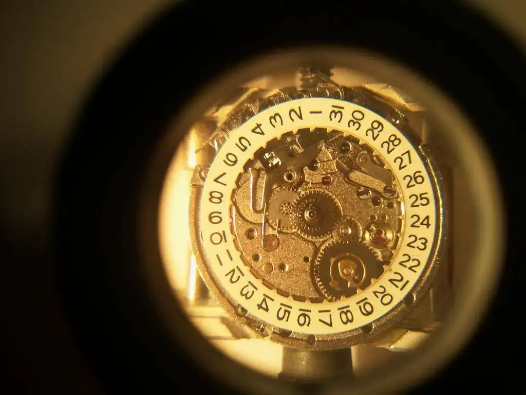

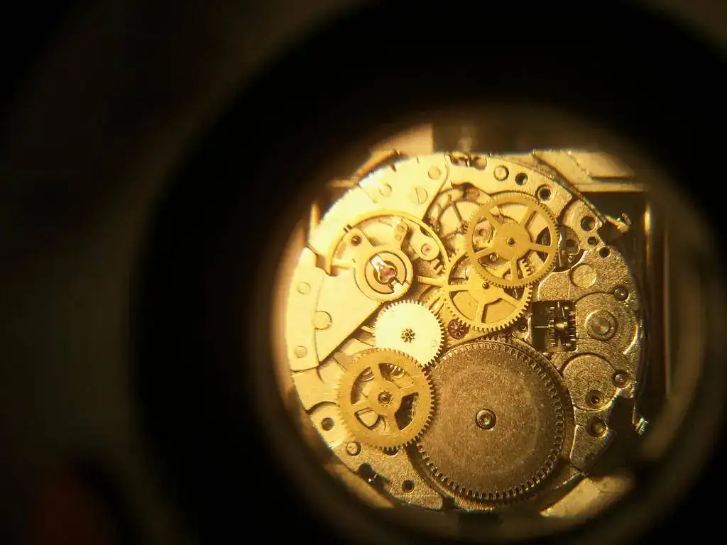

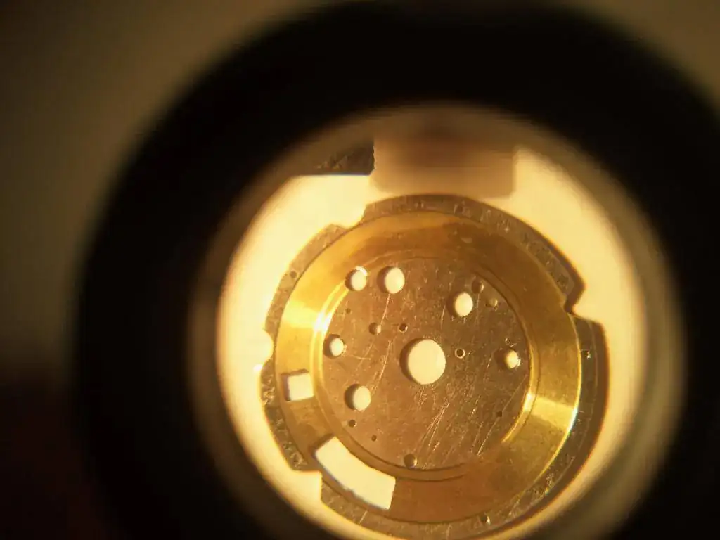

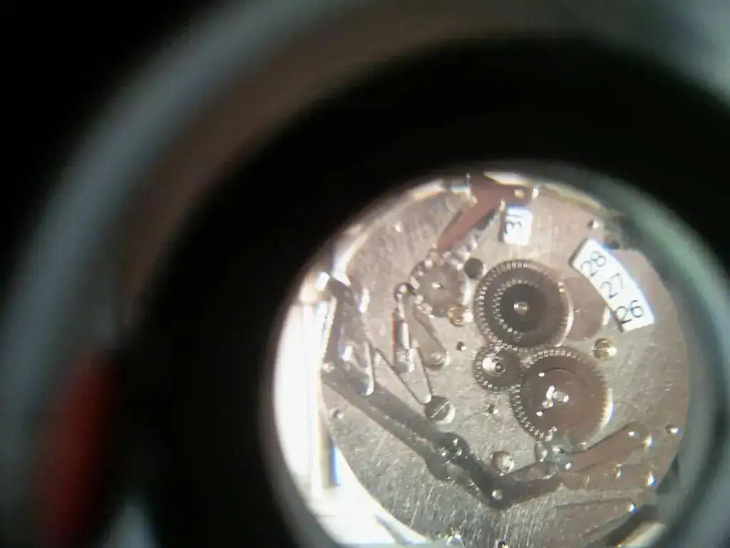

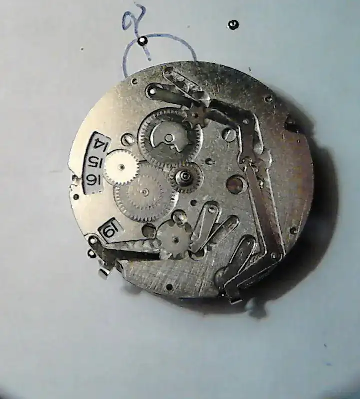

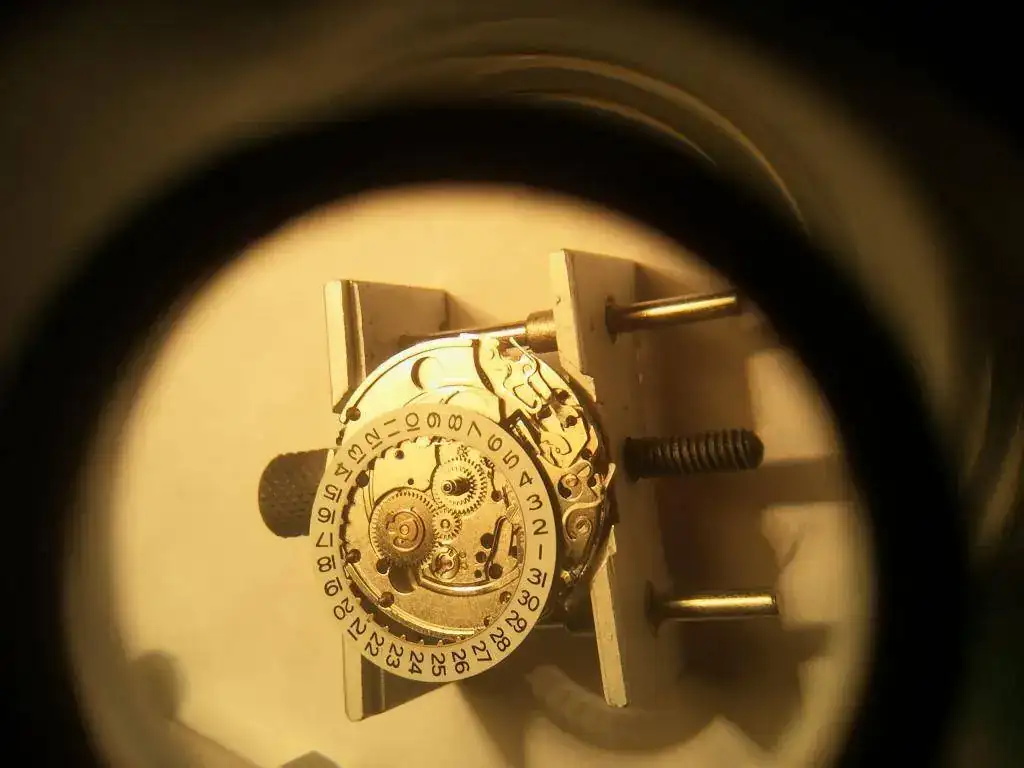

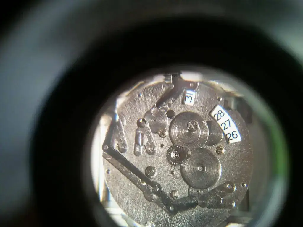

Bueno, pues ya he puesto la bascula en su sitio. Ahi van unas fotos.
IMG_20150512_190701.webpIMG_20150512_191316.webpIMG_20150512_191316.webpIMG_20150512_191931.webpIMG_20150512_192243.webpIMG_20150512_192631.webpIMG_20150512_192825.webpIMG_20150512_192832.webpIMG_20150512_193623.webpIMG_20150512_193937.webpIMG_20150512_194248.webpIMG_20150512_194319.webpIMG_20150512_194343.webpIMG_20150512_194555.webpIMG_20150512_194610.webpIMG_20150512_194739.webpIMG_20150512_195336.webp
Como vereis, en el transcurso del desmontaje me encontre con un tornillo que al intentar aflojar se partio. (cosas de los chinos),
Luego el montaje para atras de lo que he puesto. Solo un muelle de esos que van en "V" me dio guerra pero lo puse con la pletina montada y sin problemas.

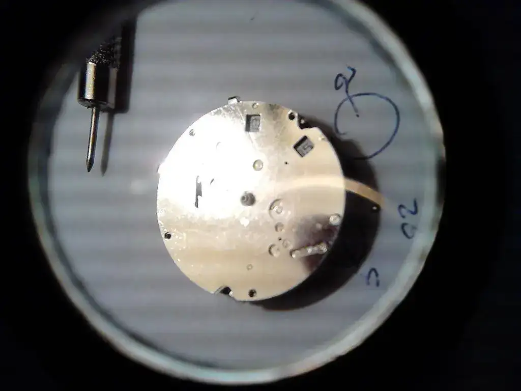

Ahhh, se me olvidaba.... una foto de la pàrte de atras jeje.IMG_20150418_202357.webp
Menudo lio... todo eso va tapado con una sola pletina y meter todos en su sitio es un lio jeje pero entraron.
