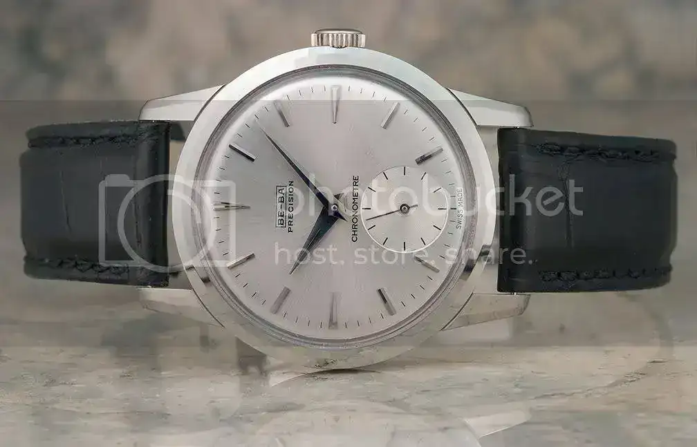

Esto,aunque parezca tan sencillito,es un cronómetro. Incluso a ganado algún premio importante años atrás:
Imagen perteneciente a SteveG

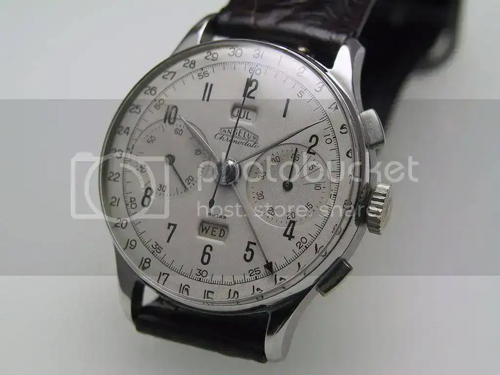

Y esto es un cronógrafo:
Imagen del mismo origen que la anterior.
Ambos son dos ejemplares preciosos,lástima que ya no se fabriquen más (creo).
