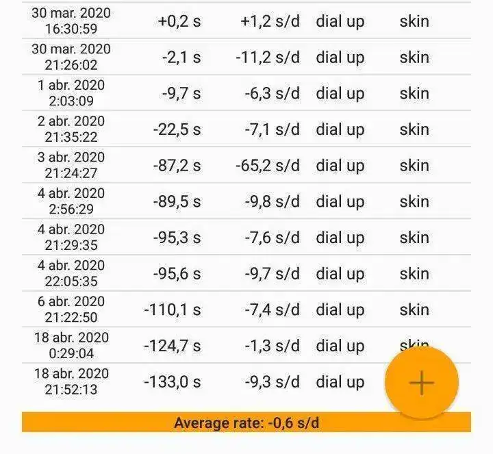

Buenas y confinadas noches, me podéis decir que tal es la desviación de mi automático? Lo uso desde que me levanto hasta que me acuesto que es cuando me lo quito.

Que instrumento de verificación usas para realizar la medición con errores de 0,1 seg?
Del 2 al 3 y luego al 4 de abril no es normal. Seguro que tomaste bien los datos?
Sigue tomando datos u obsérvalo.
-65seg/dia es un poco churri, la verdad... creo que no estan muy bien tomados los datos.
La verdad es que no entiendo nada, no coincide la desviación media diaria con la total.
Yo creo, ayuda lo dices que marca es. De un Rolex se espera mas, que de un reloj de 300,-Euros.
Creo que voy a volver a hacer las mediciones, si, me parece que hay algo que no he hecho bien.
Obviando esa medición, que creo que moví el minuto de la hora en la aplicación, el resto son más normales, no?
Yo creo que la diferencia es como lo dejas descansar. En qué posición. Eso hace variar mucho las desviaciones
Sigo preguntando si no es molestia, que equipo y procedimiento utilizaste para tener precisiones de 0,1 seg.

Perdona, pero no entiendo tu pregunta, está hecha con una app de móvil si es a eso a lo que te refieres.
Es una aplicación del movil, cuando el segundero pasa por las 12, pulsas un botón, cuando lo has hecho varias veces, te indica el desvío de la ultima medición y la media de las mediciones que hayas hecho.
La aplicación es WatchCheck
A ver, te recomiendo hacer las mediciones una al dia y a la misma hora siempre, cuando te lo quites para dormir déjalo siempre en la misma posición, dial arriba, corona arriba, corona abajo, etc.
Así aprenderas como debes dejarlo "dormir".
Has tenido que tomar los datos mal ¿es que nadie se fija?:
No se corresponde el numero de segundos que se retrasa cada dia con eltotal acumulado de ese dia.
Tampoco se corresponde con un retraso medio de 0.6 seg/dia con haber perdido 133 segundos en 18 dias.
Tienes que poner mas atención en la toma de datos, o me equivoco de lado a lado sin saber porqué.
Me parece que algo no estás haciendo bien porque hay algunos datos muy dispares.
De todas maneras calculo que fue un error de medición. Los otros datos en general son los normales para el NH35, a mi parecer mejores que el promedio para ese calibre. Cómo curiosidad que reloj en concreto es?

Si, voy a volver a repetir porque seguramente algo hice mal y no me di cuenta, gracias.
Cierto, he tenido que hacer algo mal y se me pasó por alto, volveré a hacer nuevas mediciones.
Invicta Pro Diver 8926
Yo tuve esa aplicación y daba muchos errores, tenia un gran desfase desde que tocaba el botón y marcaba. No es fiable.
me parecen unos datos muy dispares entre días, algo falla
Yo con esa aplicación he medido una NH35A y va a +5seg clavados. Comprobado también con un despertador radiocontrolado. Me ha sorprendido mucho ese "modesto" calibre.
