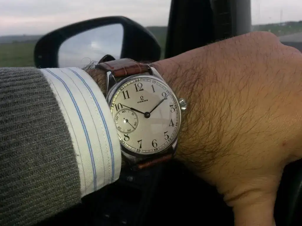

Qué opinan? cal. 161

Opiniones?
Parece un maridaje.
Calibre se bolsillo en caja genérica
A mi me parece precioso, y grande.
Tiene solo 44mm. Altura de caja con asas 50mm.
Lo que tiene es que la corona se le esta poniendo negra porque a diferencia de la caja no es acero. Sabeis que tipo de corona tengo que comprar para la tija del 161?
Gracias.
Buenas Wificor,
Como te dice Germanio, un maridaje, con una esfera repintada para cambiar la disposición original de segundero a las 6 por esa de segundero a las 9 y dejar la corona a la derecha en la posición natural de un reloj de pulsera.
Por lo demás, aunque aquí te encontrarás bastantes detractores, el reloj es muy bonito y para muñecas generosas.

Esteticamente muy bonito....es un hibrido con esfera restaurada....si eso no te importa, un reloj para dusfrutarlo.
La corona puede ser de plata y por eso se pone negra?

Queda muy bien ....la esfera se debió tocar para modificar la posición y la verdad que esta bonito...un saludo
No, no puede ser de plata, es un descascarillado de pintura con sensación de metal poco pesado y rugoso...calamina o peor. Me mata esa mala calidad."
La caja estaba muy maltratada, para quitarle algunos "pelos" le di a fondo con Capecod y se le ha ido por algunos sitios el plateado quedando un color "latón" por debajo tipo "reflejos amarillos" pero que acompaña bien a la estética del reloj y a su calibre (aunque éste está perfecto y brillante)
