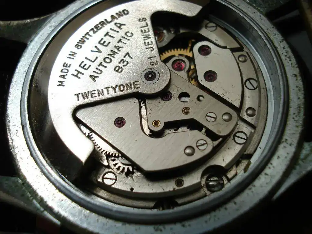

Os muestro este que he recibido hoy y que poco he encontrado sobre él y la marca: Helvetia auto. con calibre 837 de los 50'.

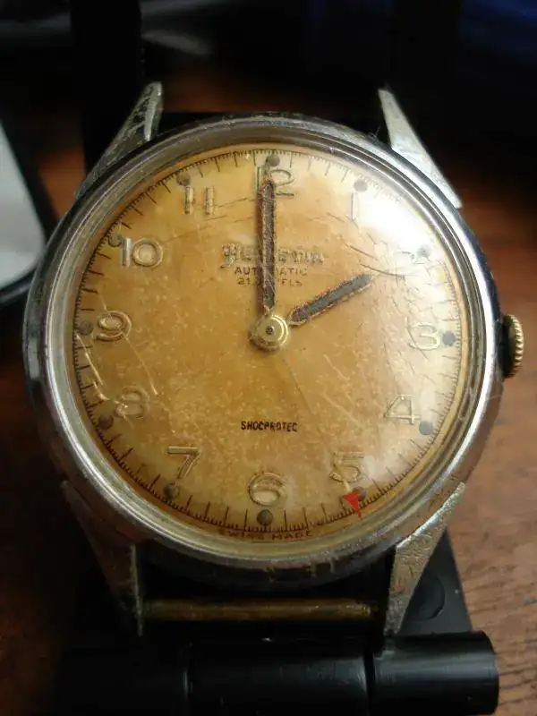

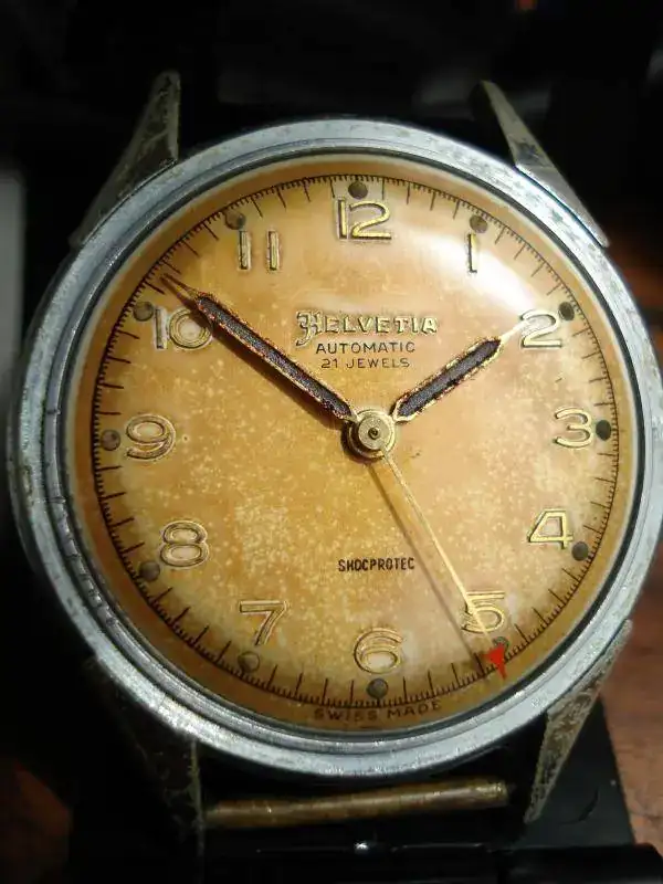

DSC00334.webp La esfera parece una yema de huevo...:DDSC00332.webpEl plexi está claro que no era shocprotec....

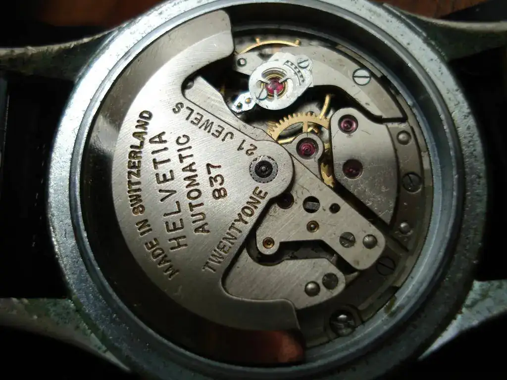

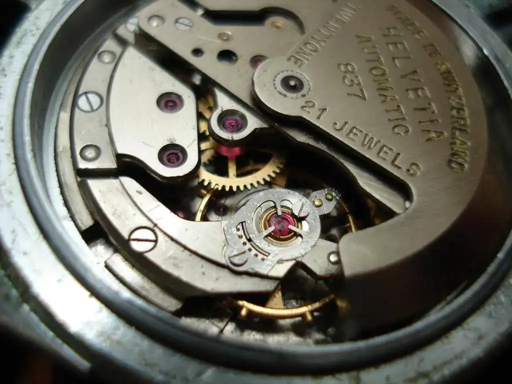

DSC00329.webp Y el sistema de raqueta que es diferente al que aparece en Ranfft.::Dbt::
Como primer diagnóstico: eje bien pero la espiral al retortero...::grr:: y roto el muelle real...::bash:: ( NO LO TIENE ROTO, ES QUE SE LE DA CUERDA EN SENTIDO CONTRARIO A LO NORMAL....8o8o lo acabo de leer en Ranfft: "attention: manual winding counterclockwise" 8o8o )

Mucho me gusta ese reloj, por dentro y por fuera.
El calibre tiene detalles de calidad: rubí en el rotor, ajuste micrométrico, sistema antichoque en el volante..
Ojalá puedas recuperarlo.

Ese reloj tiene trabajo, hasta las agujas están oxidadas!, eso si, cualquier esfuerzo merecerá la pena por verlo en funcionamiento, es un reloj precioso!. Animo!!!:ok::
Pues el reloj tiene una pinta espectacular y creo que está en buenas manos, me gusta la pátina que tiene la esfera y el segundero con la punta roja. Estoy deseando ver cómo lo dejas.:worshippy: No té amilanes por un muelle real, tú puedes con todo.
Gracias por la confianza Molotov !!!!
La esfera también me gusta como está, no la voy a tocar, y las agujas a ver si puedo sacarle un poco el óxido y con mucho cuidado por no romper el material que lleva en medio...

Una duda que me acaba de asaltar...
El material luminiscente será radio ???? Y el que lleva en las agujas esqueleto qué es ??? Me ha entrado un poco de cague...:umbrella::umbrella:
Preciosa esfera, me encanta. Me gustan hasta las agujas oxidadas, aunque entiendo que no será lo mejor para el reloj. Por dentro me gusta casi todavía más, qué bonito calibre, me recuerda a un bumper sin serlo...
Es muy posible.
Toma las debidas precauciones al manipularlo.
Cruzando el río Mara
Cómo podría comprobar si es o no radio ?
Solo te puedo decir que el reloj es precioso. Me encanta la pátina que tiene la esfera. El calibre es un "bumper" o de martillo. Un plexi nuevo, una limpieza de las agujas de minutos y horas (y un cromado y limpieza de la máquina si lo consideras necesario) y a disfrutar de un relojazo!
Yo creo que no es un calibre de martillo aunque la forma del rotor se parece mucho pero le faltan los postes de limitación o los muelles.
Cierto, lo he visto muy rápido. Se parece pero no lo es.
Un reloj interesante y bonito para recuperar. Lo del ajuste micrométrico yo no lo veo por ningún lado pero eso no es el más mínimo problema. Si veo un curioso sistema para sujetar la contrapiedra y, debajo, la raqueta.

Bonito es un montón con esa esfera yema de huevo [emoji122] [emoji122] [emoji122] [emoji122] [emoji122] la maquinaria tiene buena pinta.....asi que a pesar de esos posibles daños, seguro lo dejas como en marcha.
Precaucion con las agujas [emoji33]
