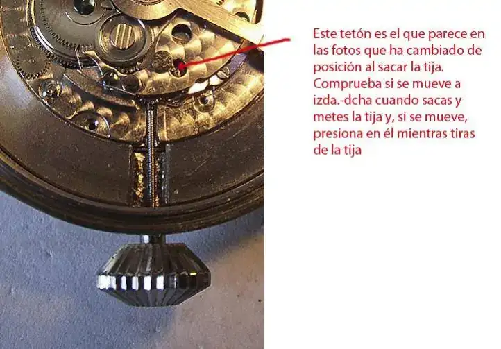

Como las fotos no están tomadas en la misma posición no se puede asegurar pero parece que el único cambio que aprecio se produce en un tetón vertical que hay dentro de un orificio, que se va a la izquierda al sacar la tija ya a la derecha al meterla. Compruebalo.
Se mueve ese pinchito que se ve a través de un círculo pero que creo está conectado con la pieza de abajo.
La que marco en las fotos.
Pinchar ahí es imposible,porque está unido a otra pieza e intentar desplazarlo ya se hace al mover la corona.

Bueno la solución es la siguiente,ahora que no lo tengo claro porque hay que apretar con energia y si se puede hacer algo de palanca mejor porque no siempre sale y hay que buscarle su posición es presionando sobre un punto que se encuentra al final de la pieza en la que escribo que es una pieza que al tirar de la corona se esconde.En el extremo de la derecha se ve un puntito.
Algunos lo indicasteis ,pero no es presionar y salir como en casi todos los relojes.hay que currarselo y tener mucho cuidado podemos partir la tija porque está duro de sacar.
Así que hay que hacerlo con la corona en posición normal cuando lo normal es en posicion de cambio de hora.
Mirad la foto y lo vereis ,es un punto muy pequeño y ya digo que aprietas y nada ,cuidado que se puede romper la tija ,hay que buscarle la posicion y si se puede hacer palanca sobre el tirete ,creo que se llama,hacia arriba mejor ,es una pieza que presiona hacia abajo la tija y la mantiene hacia abajo y esta metida entre dos marcas y al desplazarse la tija al sacarla mueve esta pieza y esta mueve otra y bla,bla,pero es dificil sacarla,meterla muy fácil.

Hola compañero:no desmontes nada, ponte en la parte del reloj de la trasera, esta tija se saca en posición normal, ahora fijaté en el lateral derecho de la tija y saca la tija y metela hasta que veas una palanquita que sale y que al sacar latija para posición de hora se esconde , una vez veas ese movimiento de la palanca lo pones en posición normal y te volverá a salir la palanquita, apretas y tija fuera.

La letra A es donde hay que presionar la tija ,tal como dijo el compañero ,B es la sona que se desplaza al sacar la tija,articulada en la pieza C,con lo que si sacamos la tija el punto A queda oculto .
El fallo ..................
Buscar un punto en la posición que normalmente se saca la tija que es cuando está en la posición de cambio de hora,
Que se ve en esta foto ,que tambien publiqué.Así no veía el punto que tanto deciais que estaba ahí ,.Si estaba pero oculto.
Así que el sitio si era ,pero la tija debía estar en su posición normal.
