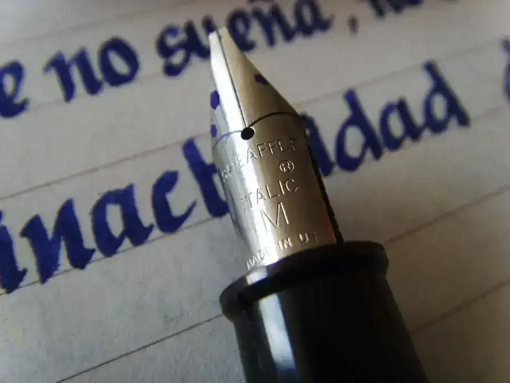

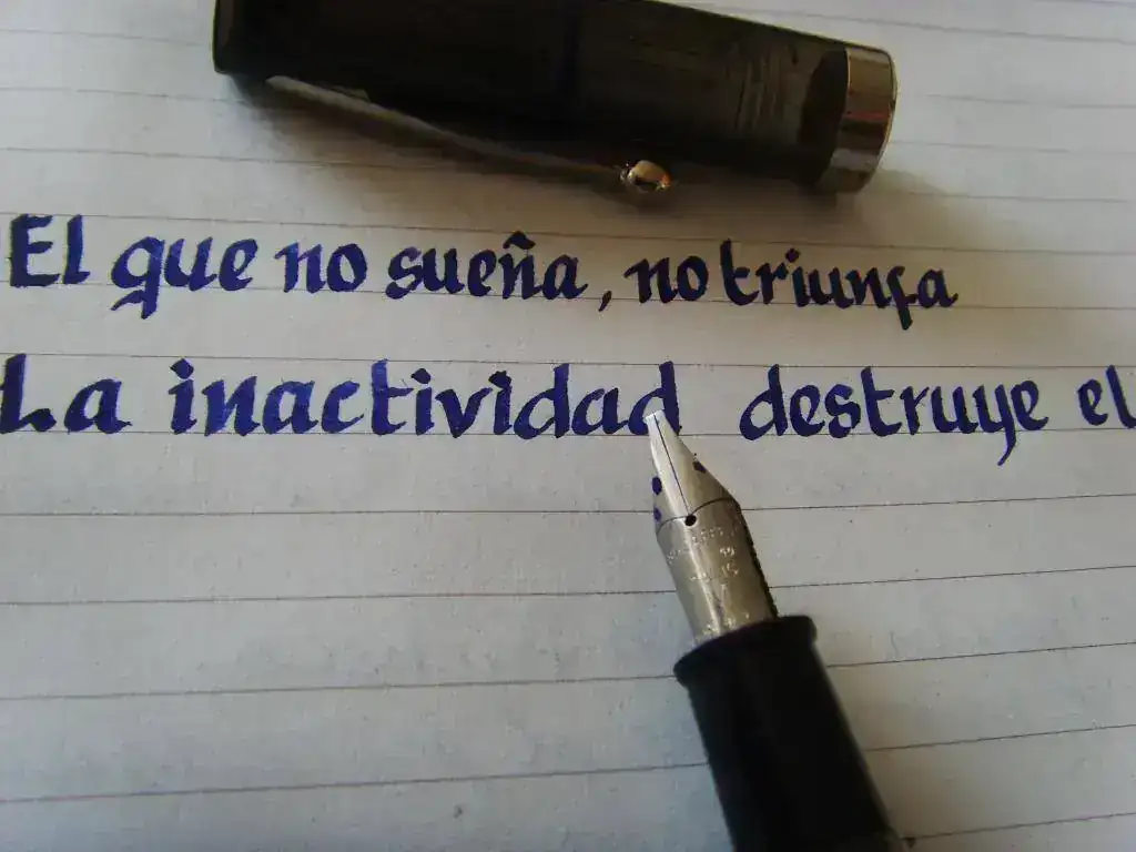

Los Italicos M que tengo de Sheaffer van muy bien, solo deben acostumbrarse a su uso, no son como los plumines normales de escritura diaria.
Gracias Jonas por la respuesta ilustrada y por lo que te he leido en anteriores hilos se nota que conoces bastante dobre las sheaffer.

Es verdad Jonás, la inactividad destruye el intelecto.:ok::
