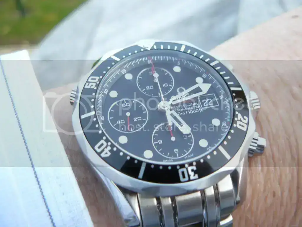

El crono del seamaster si es totalmente funcional bajo el agua, lo he comprobado personalmente.

La cuestión es que mi Seamaster crono tiene las roscas apretadas de tal manera que no se pueden aflojar, sin embargo se puede accionar el crono, no se si es normal y sealo o no lo sea, no lo entiendo.

Parece ser que son roscas "estéticas" y los pulsadores son accionables bajo el agua. De hecho, según afirman muchos, ningún modelo de Omega lleva pulsadores roscados (rosca funcional, vamos).

Es correcto lo que dice AIRFORCE, el SeaMaster Chrono no tiene los pulsadores roscados, aunque estéticamente parece tener rosca en su base. Lo unico roscado es la corona y válvula de helio. Los pulsadores del crono son operativos debajo del agua.
