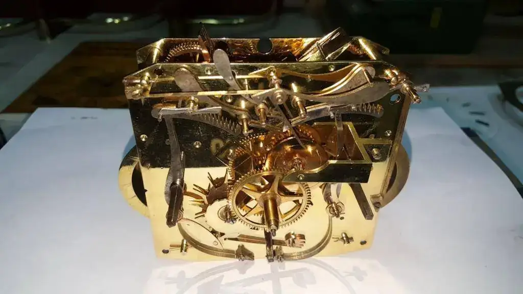

Yo siempre usé un producto, en relojería gruesa, que tiene base amoniacal y va estupendo. Elma 1:9
Aunque si está chapado en oro, mejor utilizar un líquido rojo desoxidante de la casa Titán
