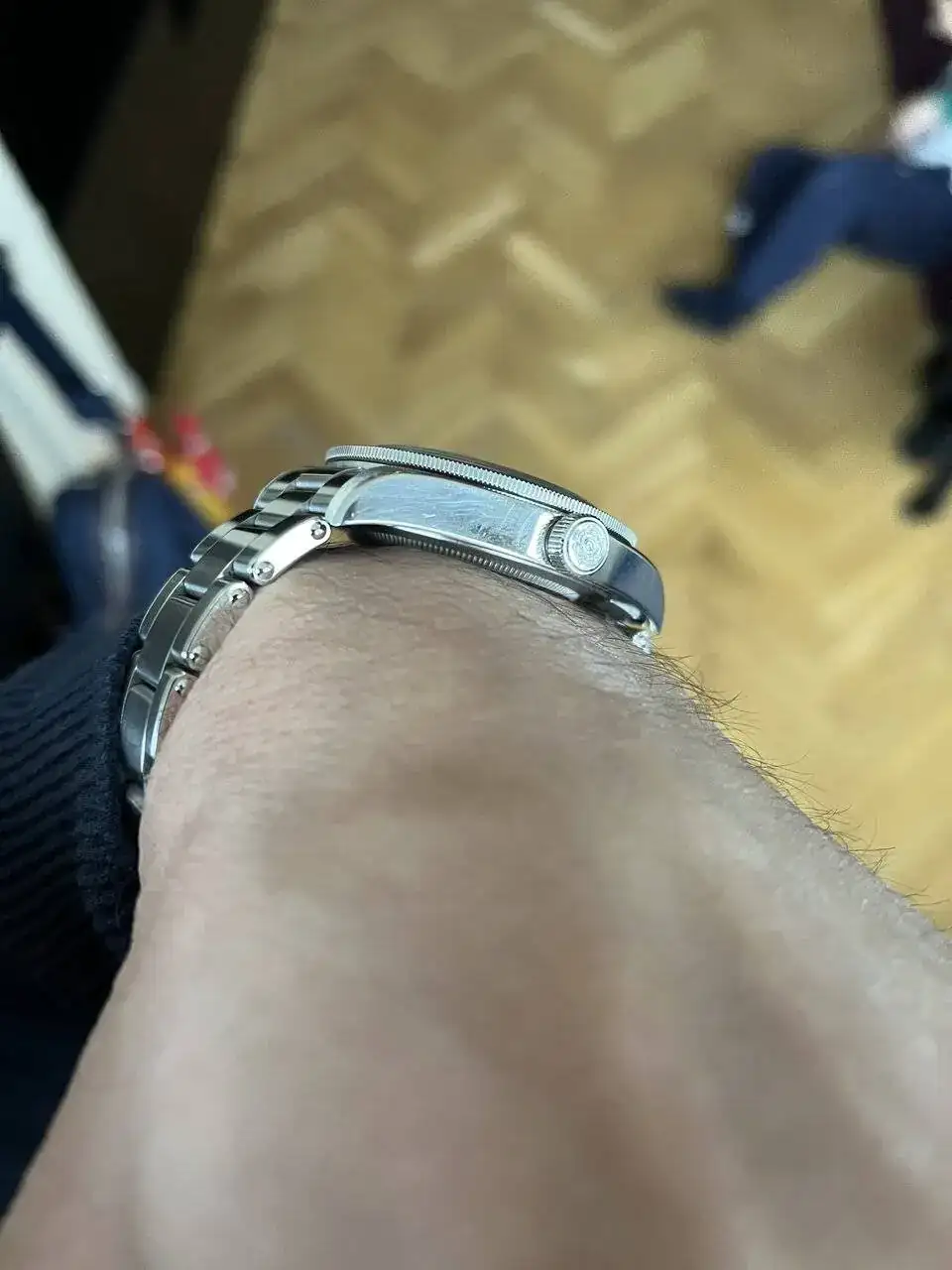

Buenas tardes, subo este hilo, está semana compré un bb58 a un compañero, el cual de primeras lo vi bien pero al verlo al día siguiente con luz natural vi unos micropelos a mi parecer exagerados para lo que suelo hacerles yo a los relojes que los cuido bastante, ya os digo, son superficiales porque a simple vista sin mirarlo bien ni me di cuenta… el caso que aunque sé que no es algo grave ya que el reloj va estupendo de marcha es algo que hace que se me vaya la vista ahí todo el rato… me gustaría saber si alguien utilizo alguna toallita de esas que venden para quitar estos micropelos o si aconsejáis dejarlo así o llevarlo a algún sitio a que me lo dejen mejor, vivo en Madrid por dar referencia. Muchas gracias

prueba con algodón mágico, lo han comentado algún compañero en alguna ocasión, el pulido lo retrasaría hasta la revisión con el fin de no empezar a eliminar material tan pronto

Era lo que tenía en mente, no vale la pena pulir porque de verdad que no es ningún arañazo profundo, lo que pasa que al ser en la parte pulida se aprecia con la luz… estuve viendo vídeos del Capecod ese y no me atrevo mucho a hacer yo la operación, algodón mágico es diferente no?
El capecod es como una especie de estropajo o lija de grano fino para las partes cepilladas y el algodón mágico es una especie de pulimento para metales con brillo

Por lo que estuve investigando creo que es al revés, el Capecod sirve para pulido a espejo, que es lo que quiero, el lateral de la caja del bb58 va pulido a espejo, el algodón mágico según ando viendo sirve para lo mismo pero si puede dejar marcas

Lo mejor para el pulido es cape cod, yo lo uso bantante y es lo mejor, el algodón mágico deja arañacitos no te lo recomiendo. En eBay están por unos 11€

Cape Cod, encintas bien para no entrar en la parte cepillada y con movimientos circulares suaves, en 5´ tienes el reloj perfecto.

En Amazon sale igual, lo cogeré, tú cómo lo aplicas? Muchísimas gracias
Muchísimas gracias, al final es la mejor solución, llame a un sitio profesional y lo quieren pulir entero a coste de 275€, lo veo exagerado para esto, había leído que el movimiento tenía que ser en una misma dirección, no sabía que circular, hasta qué punto frotas? Se tiene que ver alguna mejora a simple vista hasta dejar de frotar o cómo funciona? Un millón de gracias
Como bien te han comentado, frotando solo la parte pulida unos minutos y parece magia ya nos contarás el resultado ( con fotos ) suerte y verás como lo dejas como nuevo, ayer mismo lo usé con mi omega y lo deja 👌. Un saludo
Lo primero que tienes que hacer es proteger las partes cepilladas con cinta de carrocero, luego cortas un trozo de toallita de capecod y vas frotando de forma suave y de forma circular o vas alternando, irá saliendo un tono plomizo en la toallita y en la parte del reloj donde lo estes dando, es normal no te alarmes. Cuando lleves un rato (3/5´) ya estará bien pulido y sin las marcas. Luego sumerges el reloj en agua tibia y con un poco de Mistol por ejemplo, para quitar un poco la grasilla del producto y lo lavas bien. Seca el reloj y veras que está perfecto.
