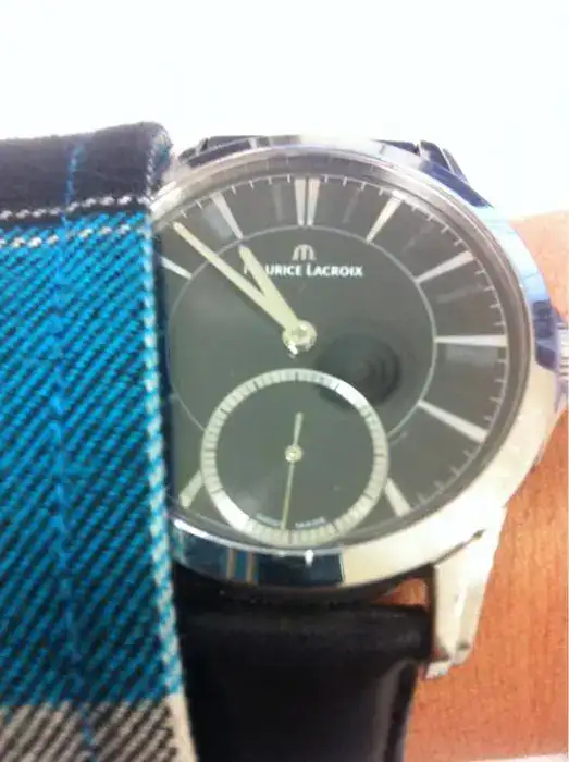

Quiero hacer salir ese nick a las 6 (como dicen los ingleses). Si lijo con una lija al agua finiiisima corro algún riesgo?
    19,2 KB · Visitas: 125
Creon que para sacar esa muesca será necesario quitar el cristal y lijar la zona par
a igualarla. Se que no es mucho pero miro el reloj y no veo otra cosa :o
Cuanto cuesta una restauración de caja... Tengo dremel y lija al agua pero no me atrevo con éste. Ademas sacar critales de zafiro me acongoja 😉
