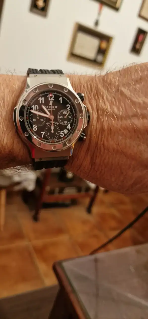

En mi caso, pulí el bisel de un Hublot Super B (adjunto foto), que de fabrica venia cepillado. Y aunque aun me queda refinarlo un poco, con el resultado actual ya estoy satisfecho.

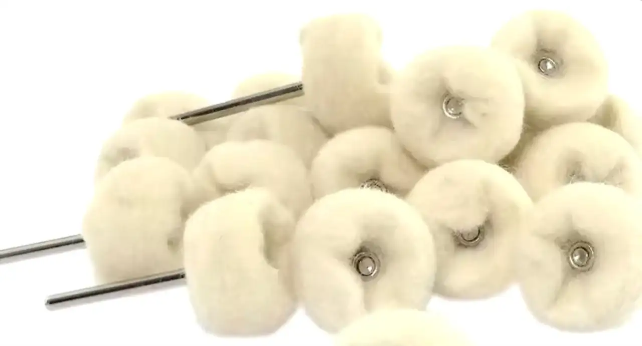

Yo usé un taladro comun en lugar de Dremel, ya que me parece que el taladro tiene mas velocidad, y esto puede ser importante. Le puse al taladro estos pulidores, cuya foto te adjunto. Tambien los hay de fieltro, que los puedes usar de primeras para desbastar mas rapido, pero debes terminar con los de la foto o similares, que son de lana o algodon y asi el pulido queda mucho mas al espejo que con los de fieltro. Los encuentras en cualquier ferreteria. Estos aplicadores los "mojas" con cualquier liquido de pulir que encontraras en cualquier drogueria o establecimiento dedicado. Procura que el liquido penetre en el aplicador.
Ya solo te resta aplicarlo uniformemente, teniendo muy en cuenta las esquinas, ya que estas en la practica, veras que pulen antes sin necesidad de insistir, y si insistes, las puedes "matar" un poco, y nuestra intencion es que queden lo mas definidas posible si son de angulo pronunciado, ya que si es mas curvo, no tendras que tener tanto cuidado.
