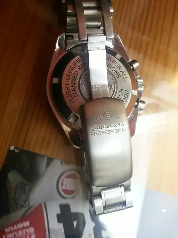

Buenas de nuevo, sigo con la puesta a punto de mi speedy, primero fue el plexi y ahora le toca el turno al cierre del armis que venia con un brillo y algun arañon que no me gustaba nada. Deciros que este armis es el de misiones mas bonito y comodo a mi parecer.
Luego os pongo una foto de como estaba que ahora no la tengo a mano.
Estas son del resultado

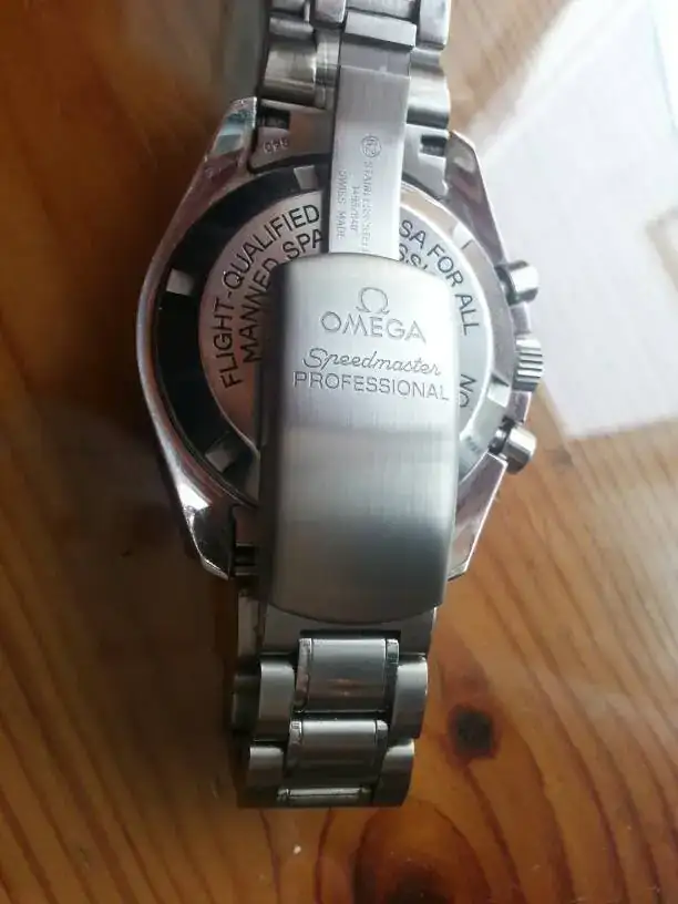

Buenas, ahora la pongo compañero, pero en la foto no se pueden ver los arañazos, que los tenía, pero como puedes ver en la foto si la aprecias veras como el cierre tenía un brillo que no me gustaba nada es como si lo hubieran intentado pulir con limpia metales mira:
Antes
Despues:
Ahora sí se puede valorar y apreciar el trabajo realizado.

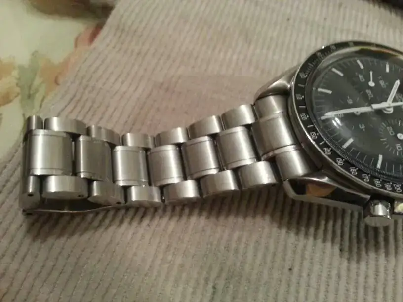

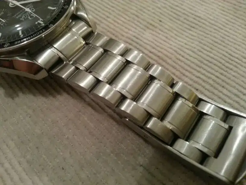

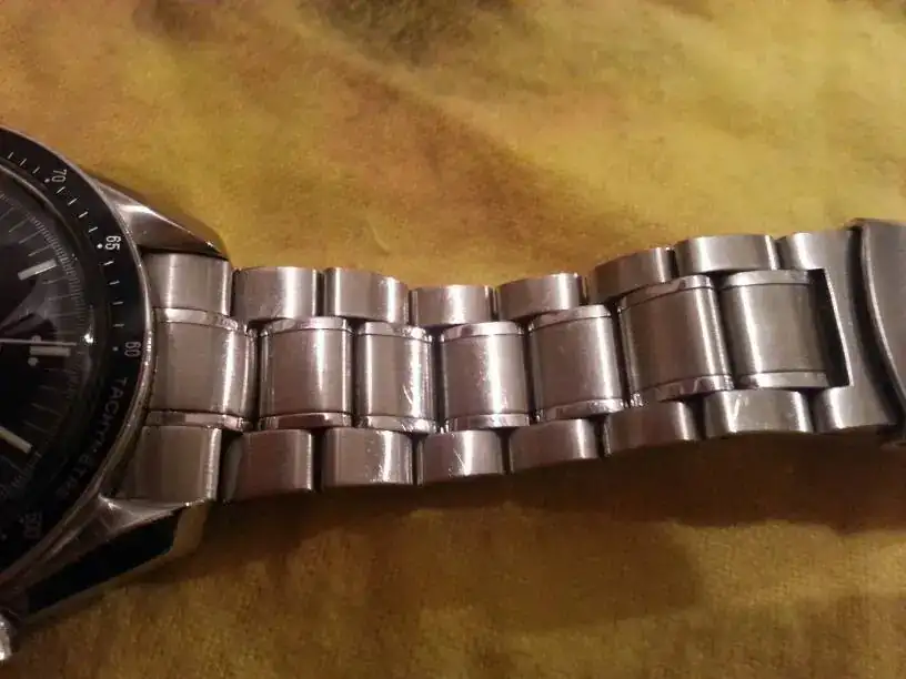

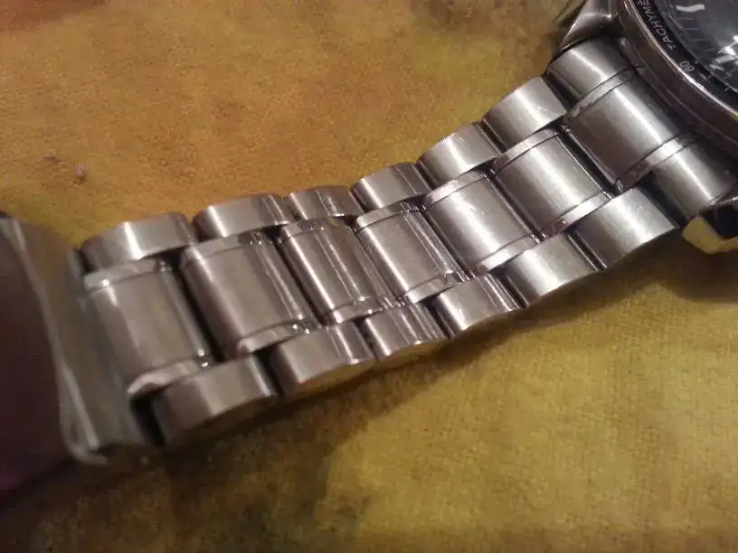

Muy buenas de nuevo, he seguido animandome, en parte gracias a vuestros comentarios y me he puesto con el armis, que dicho sea de paso es jodido por las partes brillo que hay que respetar...y yo no soy un profesional....así que lo he dejado lo mejor que he podido y este es el resultado:
Uno de los lados estaba mas arañado que el otro,...no era mucho pero se notaba.
Antes:
Después:
Estado un buen rato también limpiando entre los eslabones
Antes:(Este lado estaba mucho mejor)
Después:
Bueno creo que el resultado es decente.

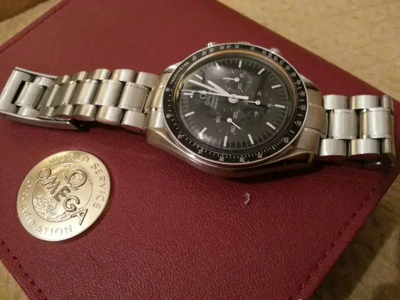

Aqui la foto de Speedy ya terminado en su caja:
Abrire el mismo post con todas las potos juntas en zona omega.
Es la primera vez en mi vida que hago esto, solo he usado, poliwatch para el plexy, una lija fina o lima si los arañaza son profundos, y un estropajo scott brite, y paciencia, y siempre dar en el mismo sentido ni muy fuerte ni muy flojo teniendo cuaidao con las zonas con brillo.
