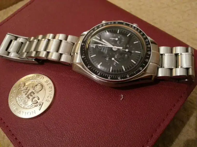

Recientemente adquirí un speedmaster, tapa ciega y plexi, y como venia un poco descuidado me armé de valor y me puse con paciencia a ponerlo a punto al menos exteriormente.

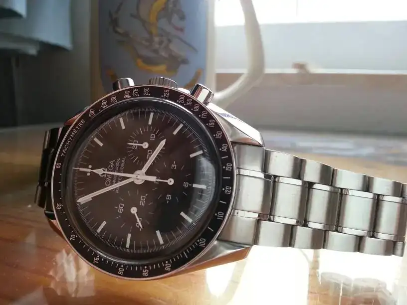

Lo primero que he pulido ha sido el plexy que venia con muchos micro arañazos y que se notaban a darle la luz, fotos del antes no tengo pero este fue el resultado. Use POLYWATCH que podeis comprar en tiendas Swatch, yo lo hice poniendo un pegote en el plexi y con la llema del dedo hice movimiento circulares luego con una gamuza le di brillo repetí hasta que lo vi ok.

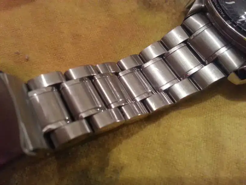

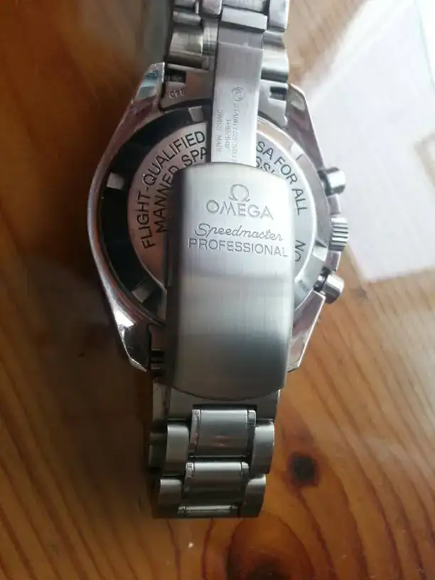

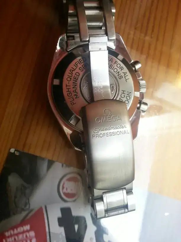

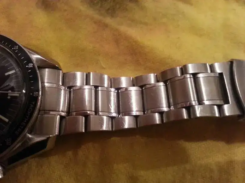

Luego me fije que el cierre del Armis que es el de misiones, a mi gusto mas bonito y comodo, estaba como con brillo y tenía los arañazos tipicos del uso, pero lo que menos me gustaba era ese brillo como de haberse pulido. Así estaba
Creo que se aprecia, así es como lo quería y así lo dejé tras pulirlo, para lo cual empleé una lija fina y luego Scott Britte :D

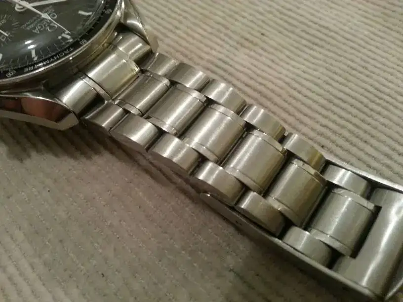

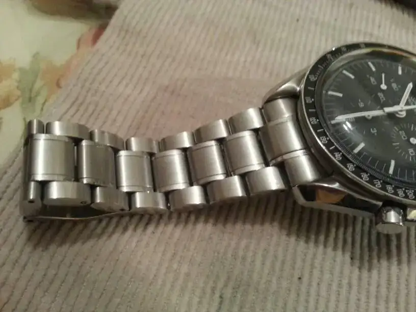

Y por último me arme de valor y me puse con el armis de la misma manera pero teniendo cuidado de no tocar las partes con brillo.
Antes:
Después:
Antes:
Después:
Y esta de regalo....:D

El antes y despues es bestial. Te ha quedado de lujo compañero. Ahora disfrutalo tu que puedes!

Es cambio es bastante aparente. ¿ Cuánto tiempo le has dedicado ?

hola sebas,te cuento, para el plexy compré polywatch que es especial para pulir este tipo de superficies y os lo recomiendo el resultado es increible, y para el armis y cierre, una lija fina si los arañazos son superficiales y una limita si el arñaon es mas profundo, y luego Scott Brite :D dandole siempre en el mismo sentido es importante y con cuidado,....mucha paciencia, como veras todo lo que empleado es casero, me alegro que os guste...en serio ahora lo miro y parece que lo compré ayer....;-)

Hola jaume, si el arañon es muy profundo igual tienes que desbastar algo el acero pero ten cuidado sin pasarte, eso lo estoy haciendo con el cierre de un sea que tengo que tiene arñazos mas profundos. Si son superficiales usa una lijita fina, y luego cuando veas que esta toda la superfcie uniforme le pasas el Scott Brite en una dirección sin apretar mucho.:ok::

Hola compañero, te aconsejo que si los roces son superficiales o tienes brillo pases el scottbritte antes de lijar nada, el scott brite seco sin agua. Si ves que aun se ven arañazos, pasa una lija fina de papel de las mas finas, en un sentido, y luego vuelves a pasar el scott brite. Pero primero prueba pasando el scottbrite solo.

Excelente como quedo la duda que me cabe es como hiciste con el pulido del armi brilloso pusiste algo para taparlo.Saludos
Buenas, no lo tapé con nada...lo hice a pelo...por cierto ya tengo en mi poder los tacos de Garryflex que hace lo mismo que el scott, pero mas "pofesional" lo he comprado medio y fino...los probaré con un seiko que tengo y os cuento.
