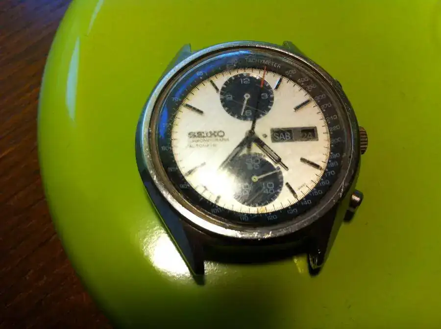

Buenas noches;
Tras mucho leeros e incluso comprar algún reloj en el area de mercantes, os escribo para pedir un poco de ayuda.
En plena búsqueda de mi primer automático ( estaba casi decidido por un Hamilton) me acordé de que mi padre tenía un Seiko viejillo abandonado por casa. Se trata, por lo que he podido averiguar, de un Seiko “Pianda”, en la tapa trasera aparecen los números 741777 y es un crono automático. Supongo que será un reloj malillo, pero me hace ilusión recuperarlo.
El caso es que funciona pero necesita una puesta a punto. Para empezar hay que cambiarle el cristal, uno de los botones se queda atrancado, y supongo que el “mecanismo” del reloj después de más de 30 años necesitará una pequeña revisión….no?:)
Me gustaría saber que opináis/sabéis del reloj, lo que me costaría más o menos ponerlo a punto y que me recomendaseis a alguien del foro para hacerlo.
Un saludo y muchas gracias.

Si es un panda, claro que merece la pena, lo que pasa que al ser un crono la revisión te va a subir un poco (hay técnicos que por menos de unos 200€ no los abren). Mejor alguien del foro para estos menesteres.
Un saludo y cuéntanos cuando vuelve a comer bambú tu oso(o a latir bien).

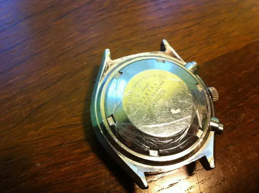

Aparte de la numeración que das, en la tapa de atrás debería decir 6138-8020. El primer número corresponde al mecanismo cronográfico (de lo mejor que hay, incluso para los estándares actuales) y el segundo número corresponde al modelo, que debería ser el de caja casi redonda, dial 'metalizado' de color claro y subdiales negros o gris oscuro a las 6 y a las 12.
Si la parte exterior está en buenas condiciones (no hace falta que todo sea perfecto) valdría la pena porne el movimiento a punto y empezar a llevarlo.
Es una máquina robusta y de unas medidas muy actuales. También es muy cómodo.
Saludos y bienvenido al foro.
Vaya, ahora que me fijo bien sí que aparece la numeración que mencionas (6138 8020)!

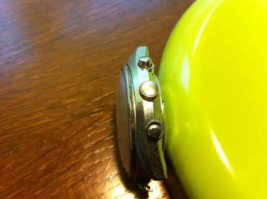

Lo único que habría que arreglar a nivel "mecánico" sería uno de los botones del crono que a veces se queda trabado, pero si me comentáis que sólo por meterle mano nos acercamos a esas cifras de dinero me plantearía lo de dejarlo así, ya que por lo demás no he encontrado deficiencias significantes en cuanto a su funcionamiento como reloj.
Lo que si hay que cambiar es el cristal ( por llamarlo de alguna forma),ya que en estos momentos tiene un plástico digno de los relojes del todo a 100, tan rallado que impide casi ver la hora! En este tema tampoco estoy nada puesto, que tipo de cristal tendría que buscar y que precio rondaría?he visto que los de zafiro no son precisamente accesibles..

A mi me ha puesto varios en orden de marcha,por menos de la mitad de lo que te han comentado.
Lo del pulsador suele ser unas juntas de goma ,que con el tiempo se pasan e ,impiden el buen funcionamiento.
Seguramente con un aceitado,y un cristal,aunque no sea original,y tendras un reloj para otros 40 años.

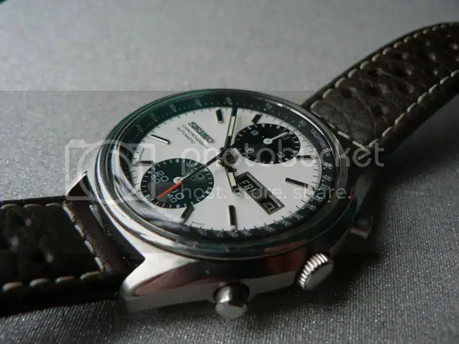

Por cierto, éste es el mío:
Que envidia me da ver ese panda tan tan nuevo! El cristal que lleva ahora es el que me has comentado, pero supongo que no es original ya que además de muy rallado se ha decolorado, y hace que no se pueda apreciar bien el color de la esfera.

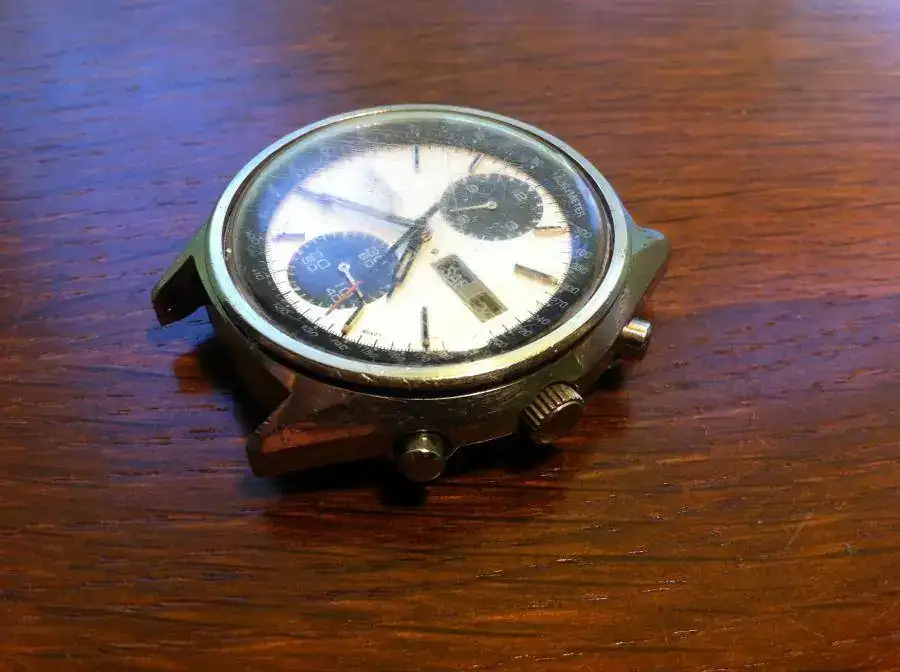

Por lo que yo sé, una revisión completa de este reloj, sin fornitura (recambios) que pueden hacer falta o no, ronda los 150 euros.
Si va bien, crono aparte, puedes probarlo un tiempo a ver cómo te desenvuelves con él. El plexi (cristal de plástico que lleva este reloj) no te costará mucho de cambiar en cualquier relojería más o menos digna, pongamos que 15 euros. También puedes pulirlo tú con algodón mágico (es lo que yo haría antes de nada y encontrarás hilos en el foro que lo explican)... se compra en las droguerías es barato y relativamente fácil de hacer. Ganará muchísimo pero no quedará perfecto. Para hacer esto hay productos más específicos, como el polywatch y otras cosas también sirven, como el dentrífico o el pulimento de coches. El tema es frotar con ganas hasta quitar las rayas menos profundas. Sea como sea, alucinarás con el resultado y te saldrá casi gratis...
La caja también la veo un poco cascada, pero eso le da personalidad y yo, de momento, no la tocaría. Pero que sepas que también se puede pulir.
Por lo demás se diría que el reloj tiene buen aspecto (dial, agujas), o sea que vale la pena conservarlo y si lo quisieras vender también te sacaría unos eurillos...

dependiendo de como quieras dejarlo.
Revision+cristal....ponle que sobre 100€ mas menos dependiendo del sitio.
Pero la caja esta bastante golpeada y arañada...no se si existira la posibilida de que encuentres alguna en estado NOS
restaurado lo he visto por 300-350 € dependiendo de su estado.
he visto este cristal:
http://www.ebay.es/itm/SEIKO-6138-8...s_Watches_MensWatches_GL&hash=item5d36779e02ç
no se si te servira...
Igual en estado NOS tambien encontraras la caja, seguramente la cuides mejor...Por que por mucho que pulas, creo que lo q lleva encima es profundo...
