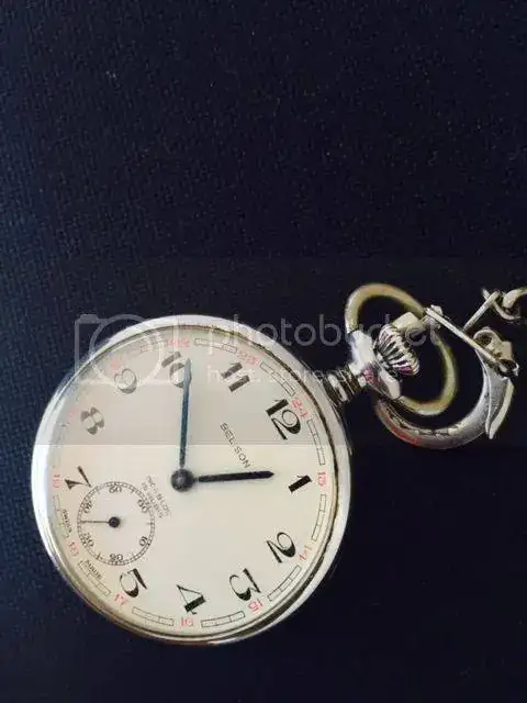

Total... me pongo a leer la esfera del "BELISON", y ponia:
Swiss made, 15 jewels, incabloc... y pienso para mis adentros... como de verdad sea un calibre suizo... de la epoca... esto tiene que tener premio fijo!!!!
Asi que pido precio, y me dice la chica muy amablemente que son 1300€... y yo pienso: normal, que menos es un BELISON DE BOLSILLO, AUTOMATICO DE CUERDA MANUAL!!!!!

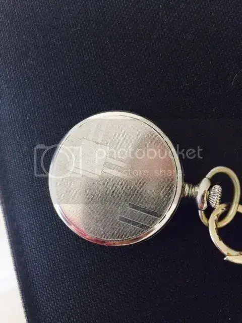

Asi que os pongo unas fotos del gran BELISON!!!!

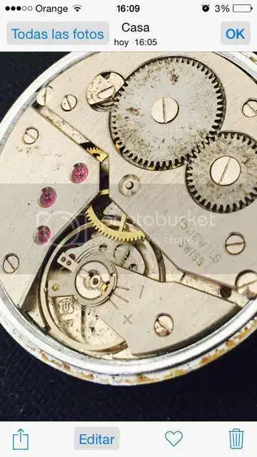

Y cuando por fin lo he abierto... Os podeis imaginar mi cara de alegria al ver la palabrita "SWISS" ...
Increible lo que habia conseguido, por tan poco dinero... pero claro, no todo era tan bonito como parecia...
Pone claramente los numero 6497, y correctamente coincide con un ETA 6497, fijaos en el detalle de que los segundos estan a las 6, pero porque la corona esta a las 12, si lo giramos... y lo ponemos como si fuese un reloj de muñeca, ya todo encaja mejor verdad!! jeje

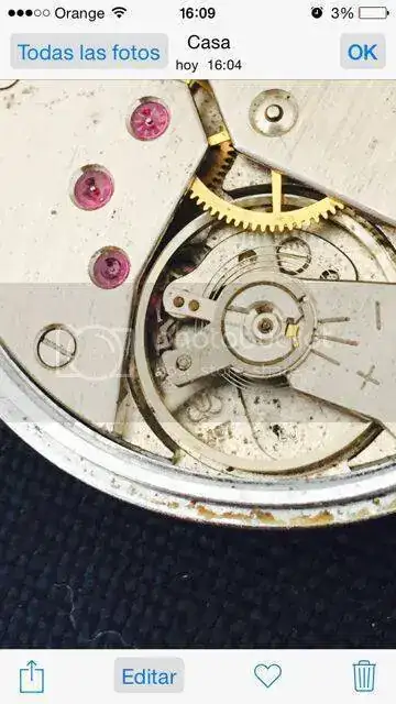

Resulta que fijandome un poco, he descubierto donde estaba el fallo, de que a veces funcionara y otras no, resulta que, le falta el rubi y la pieza de ajuste dorada del incabloc.... por eso se para!!!
cuando pone el reloj en posicion vertical, el balancin al estar suelto, roza y no gira, por eso solo funciona en horizontal...
Para repararlo tendre que encontrar el rubi del incabloc, y la pieza dorada, que no tengo ni idea de donde sacar eso...:ouch:

Compra maestra. El calibre no es ETA, realmente es Unitas. La T dentro de la U, seguro que no descubro nada, es Unitas. Otra cosa es que ETA lo haya mantenido con su logo. Según Ranfft [SIZE=+1]ETA 6497-1 (Unitas 6497-1). http://www.ranfft.de/cgi-bin/bidfun-db.cgi?11&ranfft&&2uswk&Unitas_6497. [/SIZE]

Pues si compañero, tienes mucha razon, y la verdad es que nunca habia visto o me habia fijado en el logo de UNITAS, pero claro, todos los dias se aprende algo nuevo, jeejeje.
Parece ser que he tenido buen ojo la verdad....
De momento lo tengo aqui funcionando y en unas 2 horas se ha retrasado 30 minutos, jejej pero es normal, el balancin va un poco loco, al no tener un pivote donde sujetarse...
A ver si hubiese suerte, y alguien puede indicarme donde conseguir la pieza...
Tambien me he fijado que no lleva la "flecha" para el + y el - del ajuste... igual es asi de fabrica y tan solo con la muesca es suficiente, o se le ha caido o roto tambien, ya no lose, porque es la primera vez que veo un unitas original!!!

En principio parece que faltan los dos rubíes del antichoc así como la lira.
Además, parece que la curvatura del espiral no es correcta aunque sería necesario alguna foto más donde se vean mejor raqueta y pitón.

Pues no parece tan fácil eh!!! No veo nada en la red, o no estoy buscando bien... Algún cable para ese incabloc???porque en cuanto lo tengo lo desmonto y os vais a entretener un rato bien el despiece porque o subiré al foro:clap:

Alguien sabe alguna pagina donde puedo comprar el rubi y la lira del incabloc?
