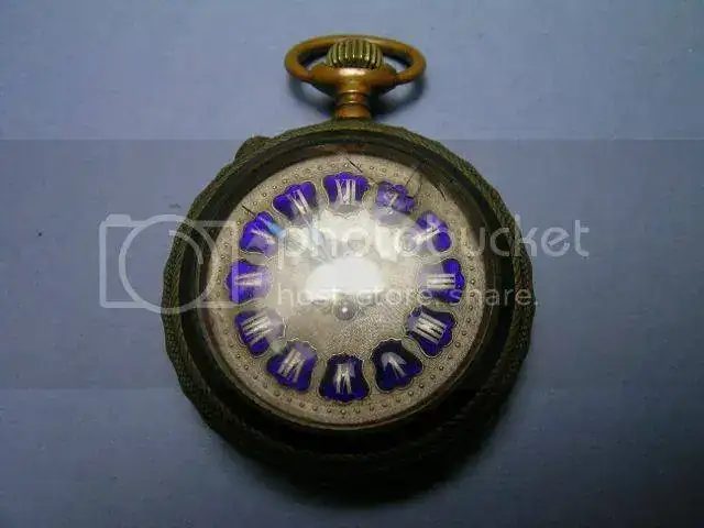

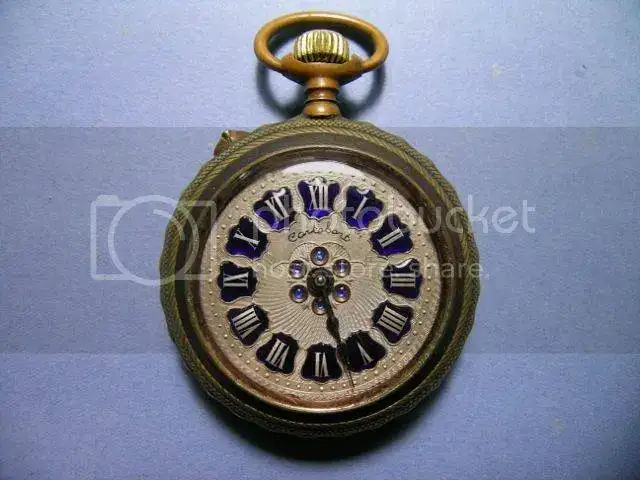

Esta mañana uno de mis compañeros se ha acercado por mi mesa y me ha dicho "te traigo una cosa". Como no, lo primero que ha salido ha sido un cuarzo al que cambiarle el peazo de pilón que lleva. Acto seguido, se me han abierto los ojos y por un momento he pensado que lo que estaba viendo era para mi. Pos va a ser que no.
Aunque no soy muy propenso a las lentejuelas, este me parece tan bonito que ni siquiera le voy a meter mano. Al darle cuerda enseguida se ha puesto en marcha por lo que he procedido a un pequeño aceitado de los pivotes y sustituiré el cristal en cuanto que pueda.
Igual las fotos no le hacen justicia pero me encanta esa patina sobre el latón y la antigüedad que rezuma por todas partes.
Y aquí el no tan peque.

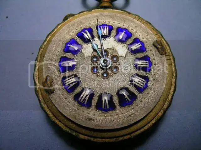

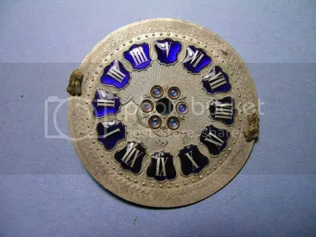

La esfera, ¿de plata?¿Esos pegotes laterales?

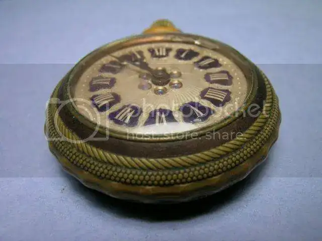

El trabajo en el lateral de la caja

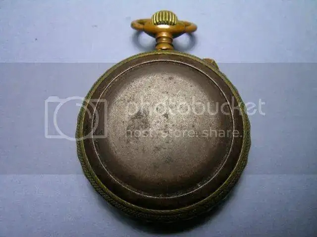

La tapa trasera, parte latón y parte acero pavonado

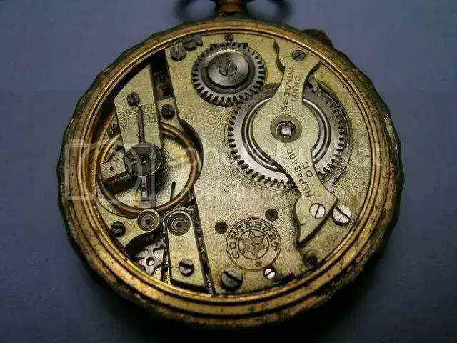

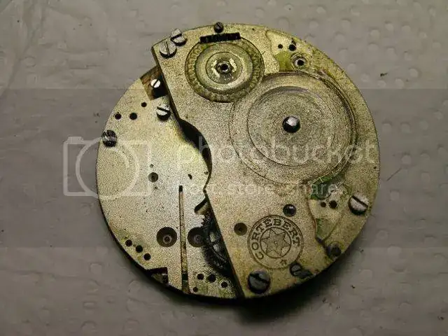

La maquinaria, marca Cortebert
¿Que opináis?¿Estáis de acuerdo conmigo en que es mejor dejarlo tal y como está?. Incluso el pendan y el aro parecen lacados, algo que perdería si lo toco.

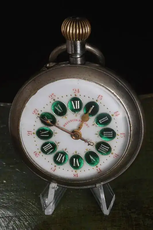

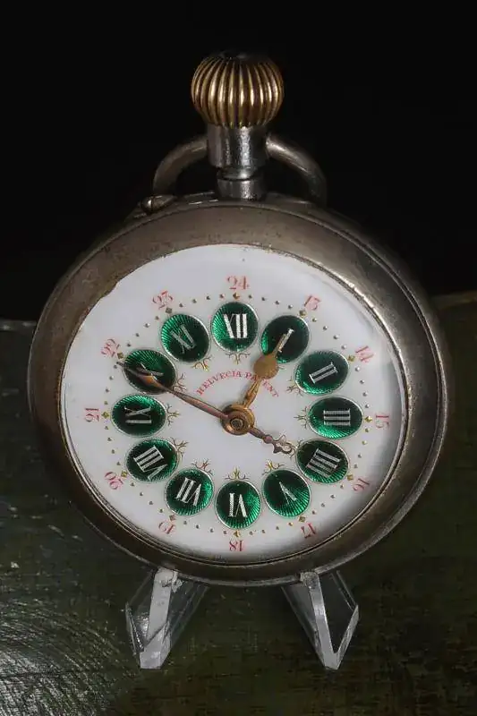

Te enseño uno mío muy parecido (que antes fue de otro compi del Foro):
Como ves, limpio gana bastante, al menos para mi apreciación. Pero no te preocupes: en caso de limpiarlo en menos de un mes vuelve a estar como estaba.
Ese color tan rarito del pendant no me seduce nada.
Pues es muy bonito el tuyo y efectivamente gana bastante. Se ve que la marca se le ha borrado de la esfera y lo que comentas del pendant parece barniz. Mi compi lo ha dejado a mi elección pero el reloj funciona, así que no se si merece la pena que me meta a fondo con el y lo limpie. De ahí el saber vuestra opinión.
Ya veremos lo que hago. ¿las agujas serian las suyas o hay que cambiarlas?
Yo me implicaría a fondo en ese reloj. La esfera se puede limpiar sin miedo, ya que no hay marcas pintadas, así que no hay peligro. Las agujas es posible que sean las suyas. Sí, es cierto: solemos asociar esos relojes a las agujas Roskopf y a las Luís XVI, pero las picas (las 2 picas, no el conjunto de pica-látigo) también son frecuentes. Yo no las cambiaría.
Pedro, no entiendo esos pegotes tan horrorosos en el dial. ¿Pegamento? ¿Qué función cumplen?

Bonito reloj tiene tu amigo. Y, además, los Cortebert son palabras mayores en el mundo de los tipo Roskopf. Las agujas son las suyas. Estoy todo lo seguro que se puede estar de estas cosas; como te ha comentado rafagil estas agujas son frecuentes en los Roskopf. Los pegotes... yo no los tocaría. O me lo pensaría mucho. Es posible que formen parte de la sujección de la esfera. No creo que este sistema lo patentasen en Suiza, pero parece que lleva ahí muchos años. Ya nos dirás. ¿Limpiar la caja o no hacerlo? Probablemente optaría por limpiarla, pero no sé si tocaría mucho el pendant y la argolla. Depende de cómo lo veas de cerca al limpiar el resto. Igual ese color es el suyo de fábrica. Parece el de las argollas de relojes pavonados. Añade fotos del después.
Tanto el pendant como la argolla y el protector del pulsador de cambio de horas parecen que vayan barnizados o lacados. Por eso mi duda si debo limpiar la caja o no. La esfera es más sencilla aunque tengo que averiguar para que sirven los pegotes. Si es para sujetar la esfera puede hacerse con blue tac que es más limpio y seguro que agarra mejor. La maquinaria se para a veces así que por lo que veo será necesario limpiarla.

Seguramente tendrás razón con lo del barniz. Por las marcas lleva alguna que otra reparación y esto será un añadido.

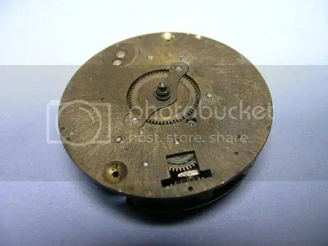

Esta tarde, y tras ver que se paraba de nuevo, he decidido pegarle un vistazo. Tal y como me han comentado algunos, y también como pienso yo, no voy a tocar la caja. En todo caso el poco verdín que hay en alguna esquina para evitar que la maquinaria se vuelva a ensuciar.

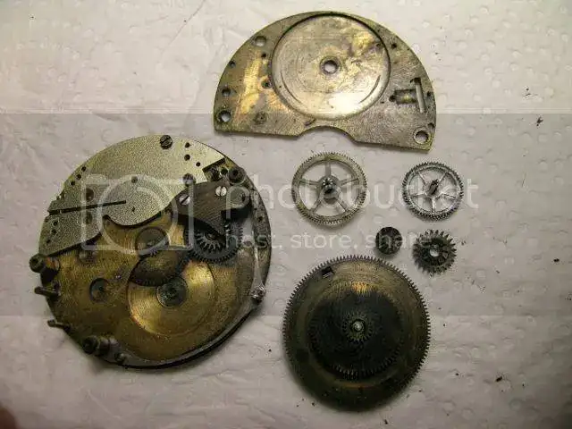

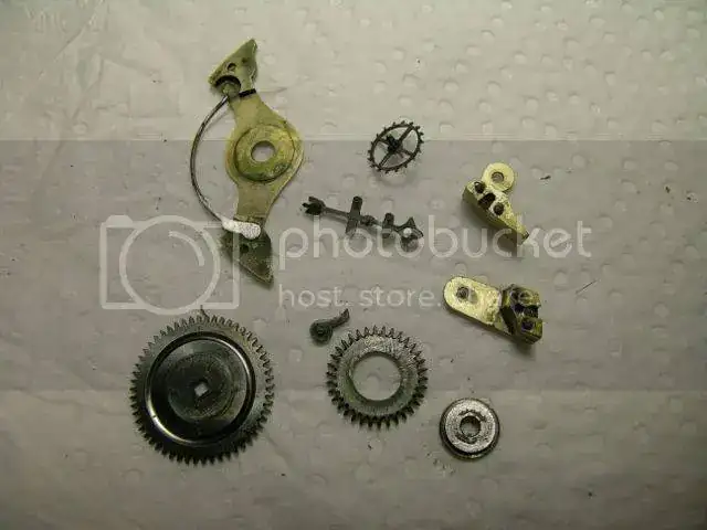

En el caso de la maquinaria ha sido completamente diferente. Al soltar el trinquete del rochete casi ni se ha movido por culpa de la grasa y aceites resecos así que finalmente lo he desmontado y ahora está en gasolina de 95.

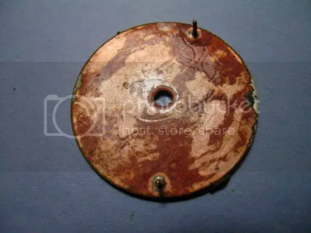

En cuanto a la esfera, los pegotes no coinciden con la patas por lo que pienso que sirvieron para sujetar el bisel. Aunque encaja me da la sensación que se suelta a la más mínima.
Con un poco de suerte mañana estará listo para montar.
Despues de la gasolina, 5 baños de ultrasonidos en liquido casero, lana de acero y alcohol isopropilico el reloj está montado y en funcionamiento. Si mañana no se ha parado ira a su caja como destino final.
Fino trabajo Pedro enhorabuena y tal y como suena mañana no se parará,quizas un siglo mas de vida antes de su proxima limpieza.saludos
Gracias juliocesar. Tras un día de funcionamiento sin problemas finalmente lo he montado. Como dije, la caja ha quedado tal y como estaba, cristal nuevo, la esfera se ha limpiado ligeramente para que no destaque demasiado sobre la caja y he repintado la marca en la misma que estaba casi borrada.

Me alegra que te guste rafagil pero te puedo garantizar que no tengo nada de relojero. El tema de las letras tampoco es complicado aunque hay que tener algo de práctica. Ayuda el hecho de que las esferas son de metal o porcelana. He pintado las letras con negro de Vallejo para modelismo, pincel da vinci del 0 (de lo mejorcito) y finalmente se usa un palillo afilado para perfilar y retirar el sobrante de pintura. Casi lo más complicado es conseguir la disolución adecuada para que el pincel corra sin problemas.
