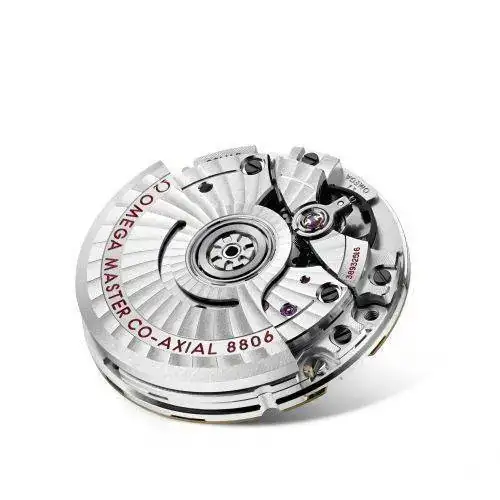

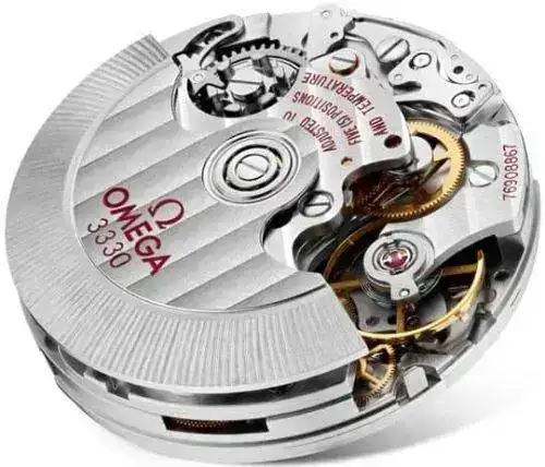

Me he fijado en que la mayoría de los nuevos movimientos tienen un puente de volante que es doble/doble soporte (no sé si es la denominación correcta), mientras que los "antiguos" o basados en modelos previos, llevan un puente tradicional (un solo soporte).
¿Es casualidad u obedece a alguna cuestión técnica?
Pongo dos ejemplos de Omega, el 3330, basado en Longines L688.2 y el 8806, de la familia del 8800.

Yo sin tener ni idea de cuestiones técnicas y solamente con mirarlos, diría q el 8800 es bastante mejor q el otro, parece más robusto
Lo del doble puente lo he leido siempre asociado a calibres de calidad, pero a ver si nos ilustan los q saben, ya q es un tema interesante
Una buena duda, la verdad. Esperemos que algún compañero entendido en la materia pueda explicarnos mejor.

Por lógica eso es lo que parece: un puente con doble fijación parece menos propenso a mínimos movimientos verticales que uno con una sola fijación y borde libre.
