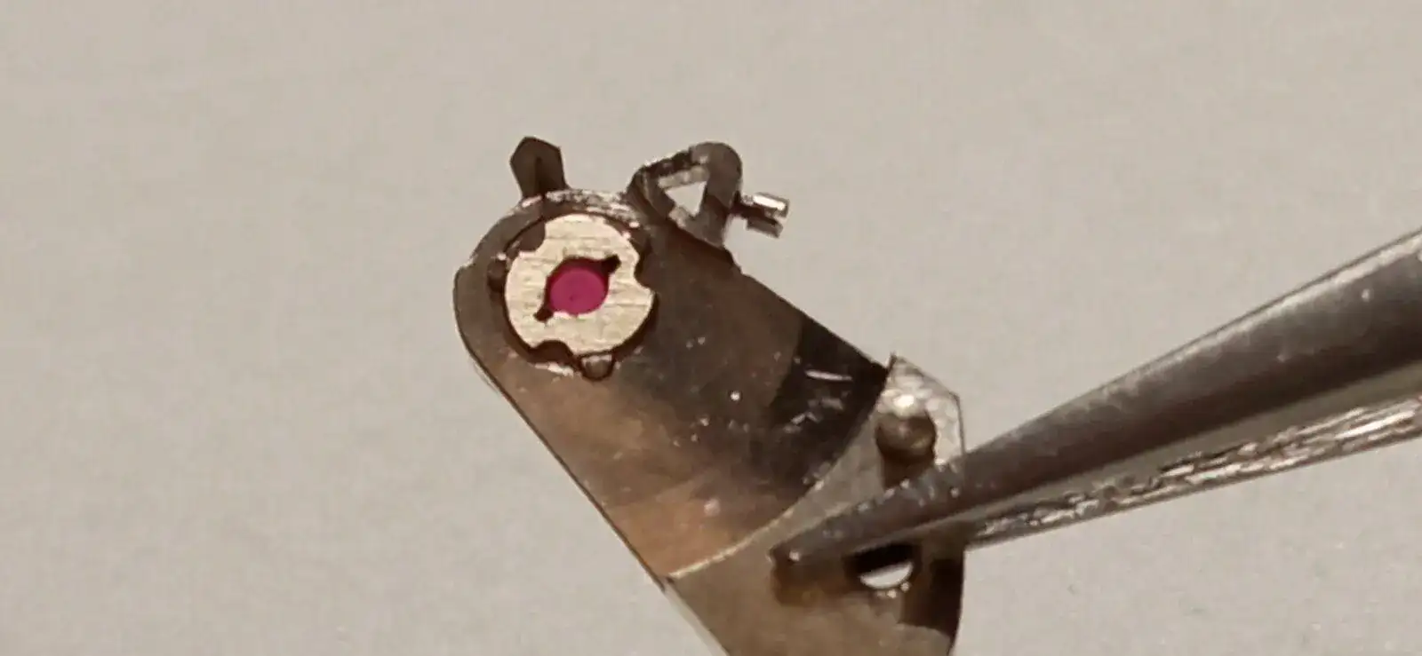

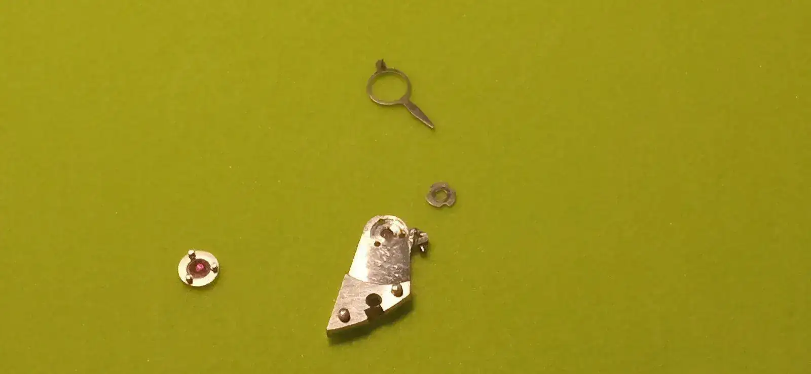

que tal a todos, espero que esten bien, en esta ocasion les vengo a comentar que hace poquito me dejaron para dar un servi a un omega 23.4, el problema me surgió cuando al intentar liberar el protector de los rubis del puente para que se limpien bien, veo que no tiene tornillos, y ahora me quedo la duda de que manera retirarla, les dejo un par de fotos para que me entiendan mejor.

Tienes que girarlo, ya sea con un destornillador, o con un útil de tres puntas, para hacer coincidir las muescas en los huecos, y así lo liberaras,
donde habria que apoyar el destornillador para girarlo?
El mismo soporte del rubi tiene la muesca para meter el destornillador.

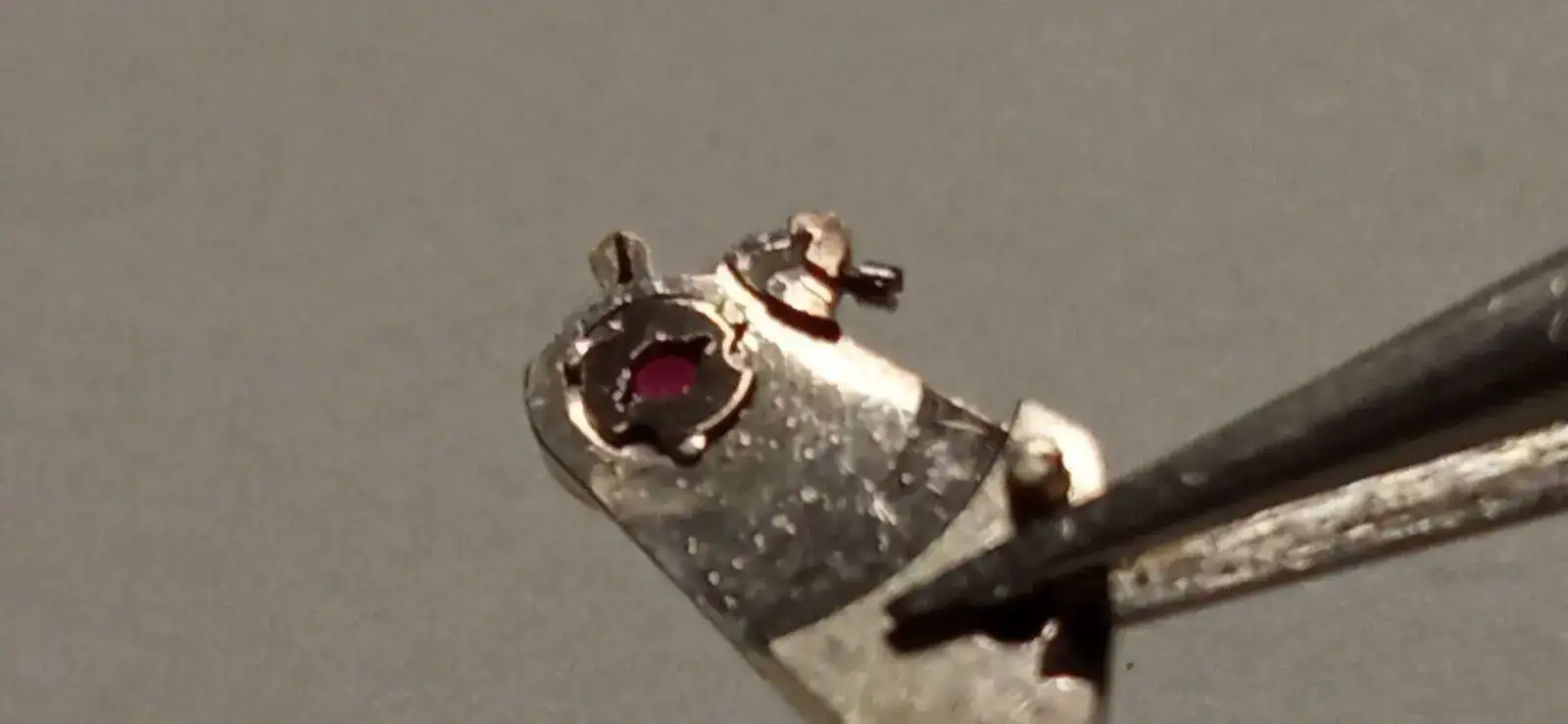

gracias a todos, segui lo que me comentaron y pude liberarlo.
