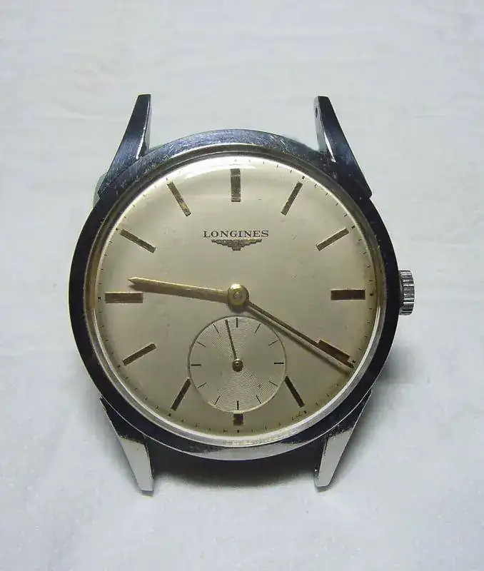

Pues sí, puede que sea buena la compra porque el precio no ha sido caro. Pero no funciona, ya se sabe, el eje volante roto. A ver si mi relojero lo tiene y si no pues a la bahía de cabeza.
Tiene caja muy nueva por la delantera y bastante rayada la tapa trasera porque han ido a abrirla, en cruz, en los dos lados donde no estaba la ranura; y mira que se ve ¿eh?. Pero los hay que no llegan más lejos ..... Movimiento 12-68Z perfecto salvo el eje.

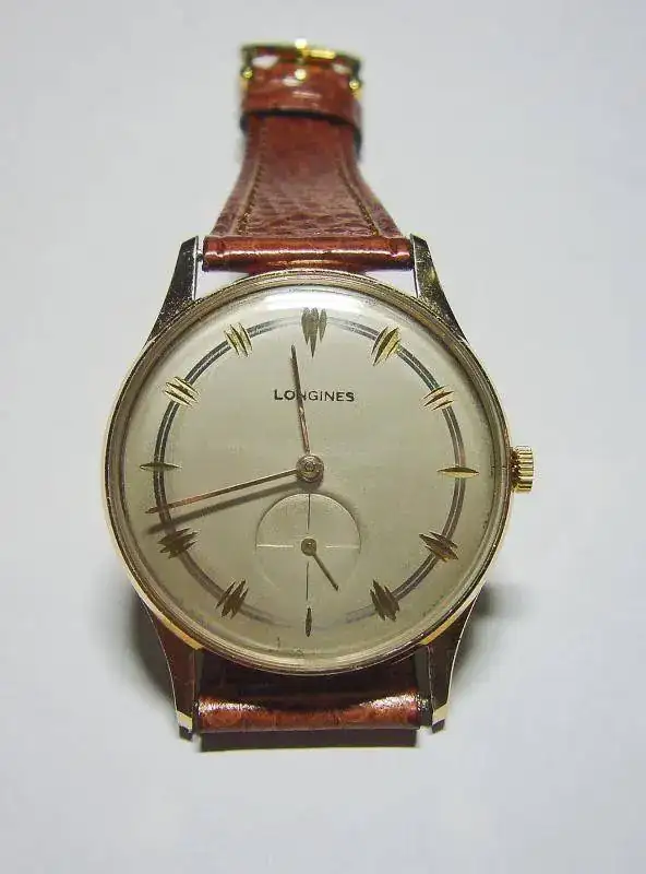

Por referencia tiene 6666.6 y he ido a buscar pero, de momento no he encontrado nada. Pero si he encontrado, por fin, una esfera como la que tengo al menos parecida. Este es el enlace:
Y esta la mía (bueno, más o menos, ya sé que la casa las hizo así, que algo es algo):
Y aquí el chavalote que a partir de hoy se hará amigo mío:
